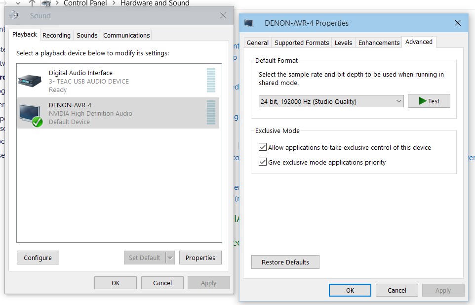

Eγώ ακόμα δεν κατάλαβα το πρόβλημά σου. Όσον αφορά το pc πάντα δηλώνουμε στον player που χρησιμοποιούμε να κάνει bitstreaming δηλαδή στέλνουμε αυτούσιο τον ήχο στον avr και αυτός αναλαμβάνει να κάνει την αποκωδικοποίηση... Επίσης βάλε την πιο μεγάλη δειγματοληψεία (sample rate) που μπορεί να πάρει ο ενισχυτής σου

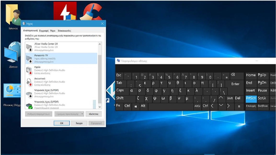

Βλέπω τον denon σου παραπάνω.
Η σύνδεση του pc με τον denon θα γίνεται από ότι φαντάζομαι μέσω hdmi. Ήχο παίρνεις μέσω hdmi ή μέσω ψηφιακής (πχ οπτική)
Στην δική μου περίπτωση, παίρνοντας ήχο από την hdmi (στην εικόνα αναφέρεται ως panasonic -tv δεν υπάρχει ψηφιακός ήχος (μόνο αναλογικό σήμα).
Μέσω οπτικής δίνω σήμα στον pro μου (όπως επίσης και μέσω usb). Θα μπορούσα να πάρω ψηφιακό ήχο αν συνδέσω την οπτική στον Marantz. Είναι όμως σωστό αυτό??
Vakis2000
Κλιψ κλαψ
9.006
10.139
Στην παραπάνω εικόνα:
η Jriver είναι η θύρα του jriver (η usb δηλαδή)
η panasonic - TV είναι η hdmi η οποία συνδέεται στον marantz (παλαιότερα σε yamaha, και εκεί το ίδιο πρόβλημα) και από εκεί περνά μέσω hdmi πάλι στην tv (panasonic) εμφανίζεται όμως σαν αναλογική μάλλον,
η ΗΧΕΙΑ είναι αδρανείς (δεν υπάρχουν ηχεία)
η Ακουστικά τα ίδια
η ψηφιακή ήχου είναι η οπτική (και φαίνεται για ψηφιακή άρα θα επεξεργάζεται πολυκάναλα) και
η παρακάτω ψηφιακή είναι η usb που βλέπει ο pro μου (φυσικά αποκλειστικά δικάναλο σήμα).
Ήχο έχω μόνο (προς το παρόν) από την θύρα PAnasonic -TV, άρα αναλογικό! (για τον Marantz φυσικά)
Αυτά...
2.576
4.327
Λοιπόν για την σύνδεσή σου στον marantz: pc --> hdmi --> marantz--> hdmi-->tv Η οπτική ίνα δεν νομίζω να υποστηρίζει τα τελευταία (dts hd-ma, dolbi hd , atmos ) κ.λ.π.

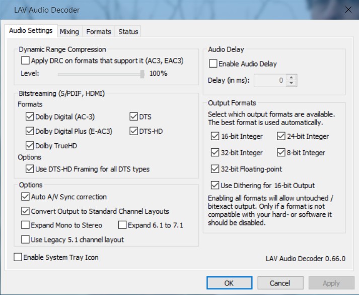

τι εννοείς σωστό πολυκάναλο?ή έχεις ή δεν έχεις στο Pc
από πάνω ο Georgesod έβαλε εικόνα από τα φίλτρα που πρέπει να έχεις τσεκαρισμένα στο LAV πχ για να έχεις πολυκάναλο.
αν κάπου έχεις δυσκολία στην ρύθμιση των φίλτρων στείλε πμ με το τηλ. σου να το κάνουμε με τιμβιούερ;)
