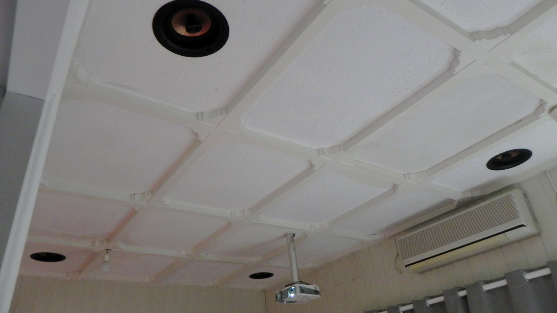

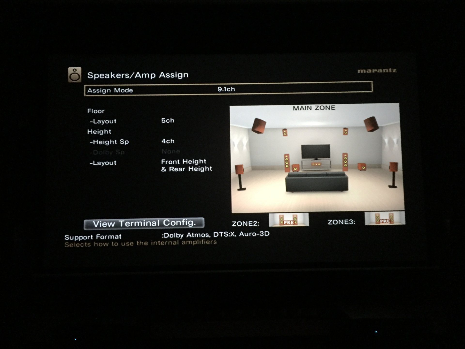

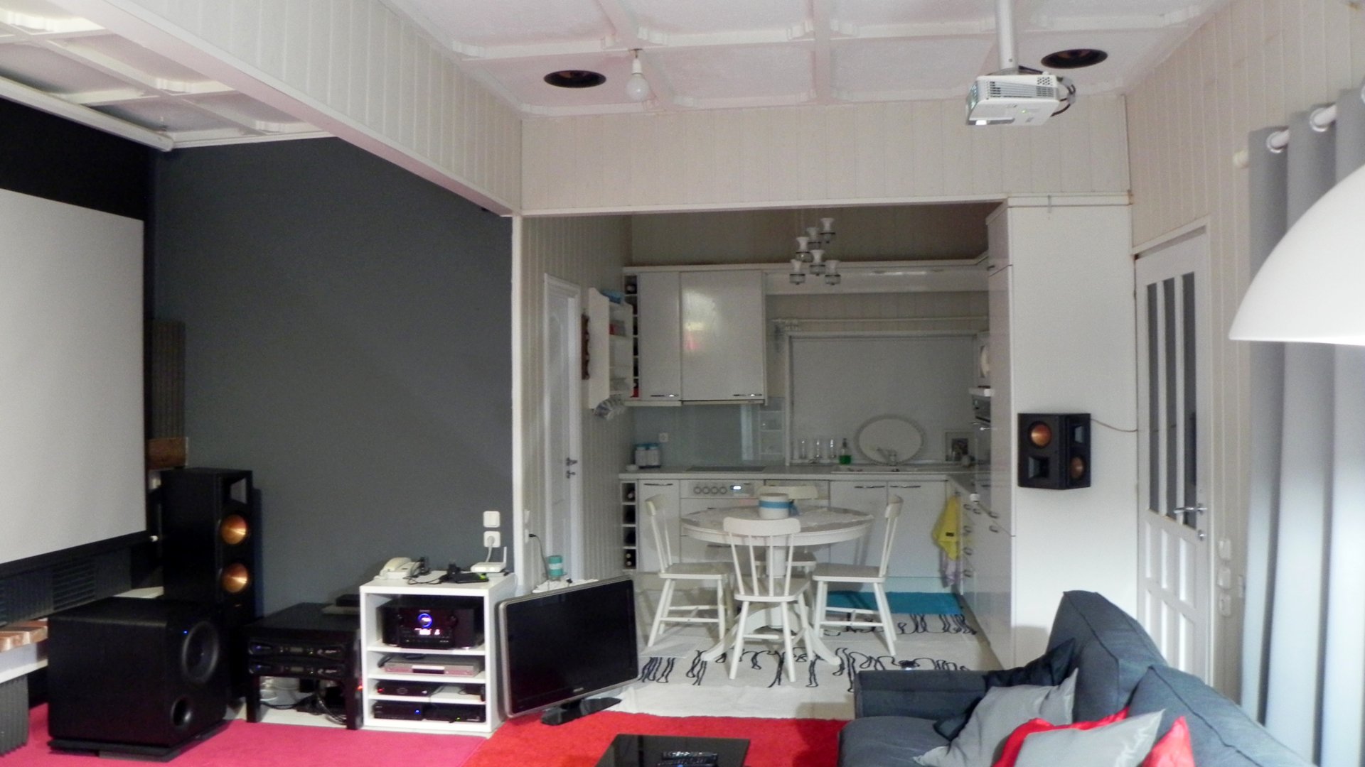

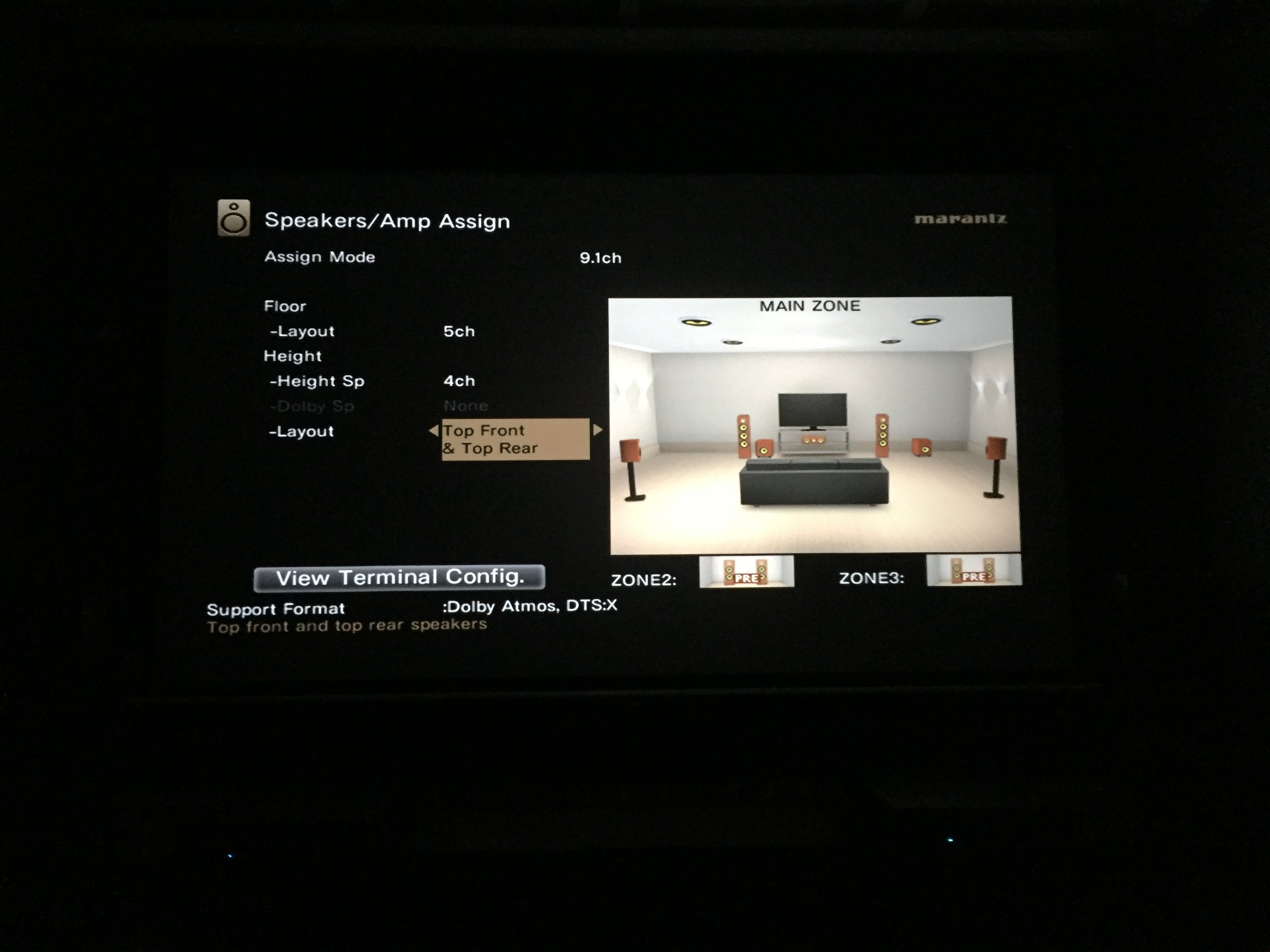

Καλησπέρα.
Στον sr7011 ξέρετε αν υπάρχει τρόπος να αντιγράψω τις ρυθμίσεις eq του audyssey στο manual eq ώστε όταν αλλάζω στο amp assign το speaker layout από top front - top rear σε front height - rear height (για να δουλεύει το auro-3d)
να έχω ισοστάθμιση χωρίς να χρειάζεται να ξανατρέξω το audyssey?
Τα ηχεία που έχω είναι 4 οροφής τοποθετημένα για atmos αλλά το auro-matic μου φαίνεται καλύτερο στο upmix...

κάνεις copy τη flat καμπύλη όμως μόνο, όχι τη reference.
αν δεν κάνω μεγάλο λάθος το auromatic παίζει και με δηλωμένα τα ηχεία top front-top rear. Το atmos νομίζω δεν παίζει αν είναι δηλωμένα front height-rear height (δεν παίζει βασικά τα πίσω πάνω κανάλια). Οπότε auromatic παντού και δεν μπλέκεις με το amp assign.

Καλύτερα την flat απ'το τίποτα...Με top front-top rear παίζει μόνο το auro 2d.Με front height-rear height παίζουν τα πάντα.Ενώ στο front height-surr. height δεν παίζουν τα πίσω στο atmos.Οπότε προτείνεις να το αφήσω εκεί που παίζουν όλα κι ας είναι σε άλλες θέσεις τα ηχεία?
σωστά τα λες. εγώ τα έχω front-rear height και παίζουν τα πάντα αλλά χρησιμοποιώ κυρίως το auromatic.

Αυτό που δεν ξέρω είναι ότι αν το αφήσω εκεί που παίζουν όλα, κατά πόσο είναι σωστό λόγω του ότι τα ηχεία είναι οροφής και τα δηλώνω ύψους...
τι σημαίνει σωστό;
βάλε μια σκηνή να παίζει atmos και μετά auromatic και σύγκρινε τι ακούς. γενικά ζήσε λίγο το σύστημα με διάφορες ταινίες να δεις αν κάτι δεν σου αρέσει.

Όταν λέω σωστό εννοώ ότι δηλώνω στον ενισχυτή ότι τα front height είναι στον τοίχο αριστερά και δεξιά από την οθόνη στα 4,5 μέτρα ενώ στην πραγματικότητα είναι στην μέση του ταβανιού...Οπως λες όμως θα κάνω όλους τους συνδυασμούς και το αφήνω εκεί που μου ακούγεται καλύτερα...

Στο setup που θέλεις να χρησιμοποιείς θα τρέξεις και το audyssey και θα εχεις τις σωστές ρυθμίσεις.
