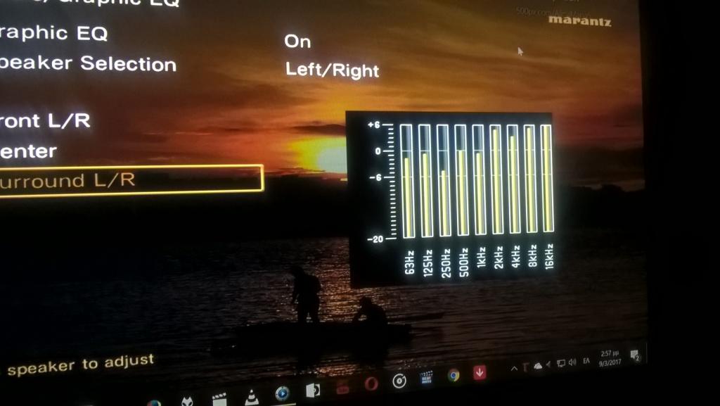

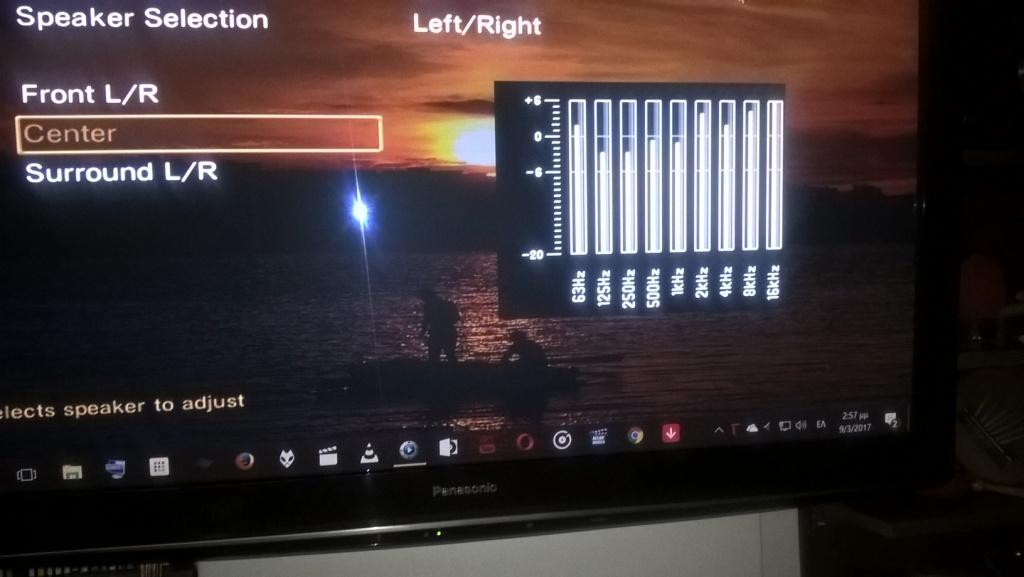

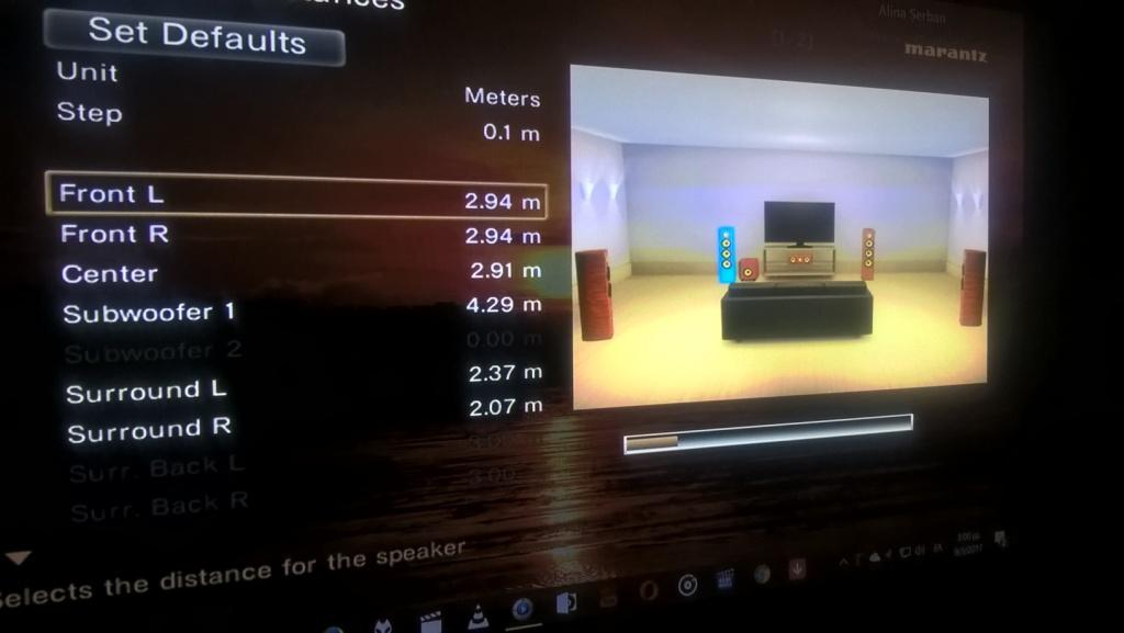

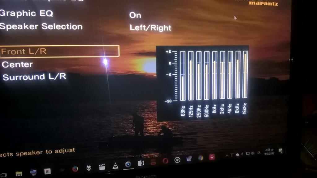

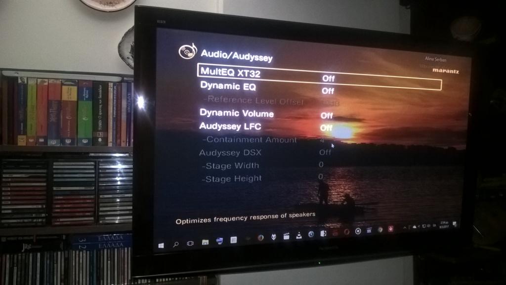

Ανεβάζω και άλλες παραμέτρους:
Όπως τον έχω ρυθμίσει τώρα με την καλύτερή του ποιότητα στον ήχο:
1. Audyssey.
και συνεχίζω, εδώ οι επιλογές του:
1. Αποστάσεις ηχείων (προσέξτε το sub) το οποίο όπως βλέπετε είναι δίπλα στο αριστερό klipsch....

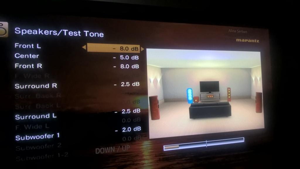

Εδώ η εντάσεις:
α sub (μόνο σε αυτήν την ένταση με αφήνει να προχωρήσω)....
και audyssey:
Σημείωση: το -2.0 στο sub το έθεσα εγώ -8.0 έθετε από μόνο του, δηλαδή δεν ακούγεται με τίποτα.
43.897
79.871
Έχει γραφεί πολλάκις, αντίθετα με τα υπόλοιπα ηχεία στο sub δεν υπολογίζεται σχεδόν ποτέ η πραγματική απόσταση αλλά αυτή στην οποία συντονίζει.
melina
Cargo 200
26.056
47.203
Διωξε οποιοδήποτε έπιπλο (καρέκλα, πολυθρόνα...) είναι κοντά στο μικρόφωνο.
Δν ξέρω τι είναι από πίσω όπως φαίνεται στη φωτό αλλά φρόντισε να είσα κανά μέτρο μακριά από τοίχο, ακόμα και αν δεν θα είναι το μικρόφωνο στη θέση ακρόασης.
Φρόντισε τα levels από το option στο remote να είναι όλα στο μηδέν.
Κάνε 8 μετρήσεις, η πρώτη στη θέση ακρόασης (με τους παραπάνω περιορισμούς) και οι άλλες 7 γύρω από αυτή σε απόσταση το πολύ 60 cm.
Πες μας τι έγινε.

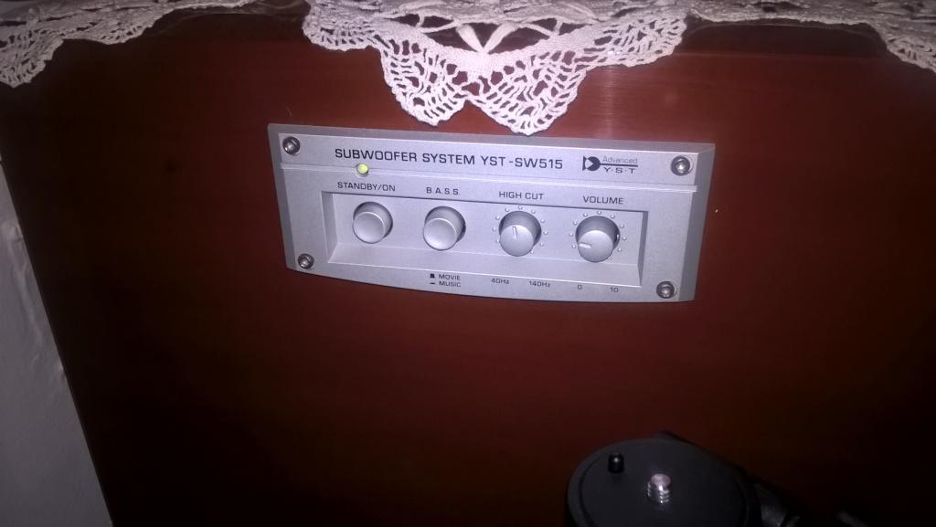

Το sub όπως σας έχω ξανα αναφέρει το έχω στην θέση rew, σε αντίθετη περίπτωση πέφτει το βάθος. Μήπως όμως θέλει να το ρυθμίσω αντίθετα? Πάντως όπως διαβάζω στο Manual του sub προεπιλογή είναι η θέση rew.
Πες μας τι έγινε.
Χθες κατά την μέτρηση οι πολυθρόνες ήταν εκτός δωματίου, μέτρησα τις αποστάσεις και των 8 θέσεων στα 60 cm όπως αναφέρεις, με λίγα λόγια αυτόν ακριβώς τον τρόπο μέτρησης που αναφέρεις έθεσα και εγώ.
susano lx90
Professional Home Cinema
1.599
5.141
αυτο ειναι λαθος, η μετρησει πρεπει να γινει οπως ειναι ο χωρος οταν βλεπεις ταινιες, με πολυθρονες κτλ.

Τα options είναι όλα στο μηδέν.
Πάντως δεν με απασχολεί ιδιαιτέρα το πρόβλημα διότι το σύστημα δουλεύει κατά 90% με τον pro - τελικό οι οποίοι κάνουν τα klipsch να κελαηδάνε, αλλά έτσι για το γαμώτο, καθώς και για το 1000 που έσκασα για την αγορά του.

αν τα έχεις κάνει όλα σωστά τότε οι επιλογές σου είναι,
1. παίζεις reference που κάνει ένα μικρό roll off στα ψηλά. Επιπλέον βάζεις την επιλογή EQ On που ρίχνει λίγο ακόμα τα ψηλά.
2. Κάνεις copy αναγκαστικά τη flat στο manual, βάζεις eq graphic on, και έχεις επιλογή στο option για ρύθμιση treble. Ρίξτα από κει και ακου πως ακούγεται
3. αν εξακολουθεί να μην σε αρέσει ρίξε και τις υψηλές μπάντες από το graphic
Vakis2000
Κλιψ κλαψ
9.016
10.143
Ευχαριστώ πολύ!
Όπως αναφέρεις (σωστά) παραπάνω ρυθμίζοντας τον, έχω προσέξει πράγματι κάποια βελτίωση, μάλλον έτσι λοιπόν θα κοιτάξω να τον τακτοποιήσω, και βλέπουμε.
Προς το παρόν ούτε για αστείο η αντικατάσταση, μόνο αν βρεθεί κάποιος με άλλα ηχεία από εδώ μέσα με κάποιον παλαιότερο yamaha aventage για αλλαγή, διότι προφανώς το μηχάνημα δεν έχει τίποτα, απλώς δεν συμπεριφέρεται σωστά με τον χώρο και με τα ηχεία μου, ή τέλος πάντως με την παραξενιά μου!
Δεν είνα καθόλου λάθος και αυτό είναι που λέει η εμπειρία πολλών έμπειρων χρηστών στο διαδίκτυο.
Ειδικά στις ψηλές συχνότητες είναι πολύ πιθανό να δημιουργούνται θέματα στο μικρόφωνο και να μετράει άλλ' αντ' άλλων και επακόλουθα να φτιάξει φίλτρα λανθασμένα. Το μικρόφωνο δεν "ακούει" όπως το αυτί.

Εμένα κάτι δεν μου αρέσει...τα surround βγάζει ότι έχουν διαφορά απόστασης κατά 30cm...και στα level στη δεύτερη φωτό τα boostarei με μόνο 0.5db?!
Σε εμένα βγάζει στο 1.5db σε παρόμοιες αποστάσεις (με τα surround να έχουν άμεση οπτική με το μικρόφωνο χωρίς εμπόδια...και ίδιο μήκος καλωδίων) με 20cm διαφορά μεταξύ τους
Vakis2000
Κλιψ κλαψ
9.016
10.143
δεν ξέρω αν πεζει ρόλο, το αριστερό ευρίσκεται σε ύψος 1,85 και το δεξί 2,20
