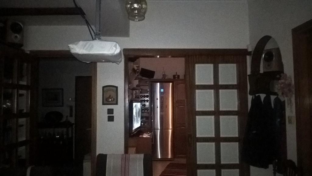

Το ξέρω ρε παιδιά, τελείως ακατάλληλος ο χώρος, αλλά δεν γίνεται αλλιώς. Μάλλον από εκεί ξεκινάνε τα προβλήματα!

δεν ξέρω αν πεζει ρόλο, το αριστερό ευρίσκεται σε ύψος 1,85 και το δεξί 2,20
όλα παίζουν ρόλο Ιάκωβε...πονεμένη ιστορία το Audyssey...μόνο με pro KIT σώζεται κάποιος....
τα οτομάτιον είναι να'χαμε να κλαίγαμε...
μόνο στο sub δείχνει να λειτουργεί με ακρίβεια(τουλάχιστον σε εμένα) αλλά πάλι..αν δεν μπορείς να βάλεις δάκτυλο...

Δεν είνα καθόλου λάθος και αυτό είναι που λέει η εμπειρία πολλών έμπειρων χρηστών στο διαδίκτυο.
Ειδικά στις ψηλές συχνότητες είναι πολύ πιθανό να δημιουργούνται θέματα στο μικρόφωνο και να μετράει άλλ' αντ' άλλων και επακόλουθα να φτιάξει φίλτρα λανθασμένα. Το μικρόφωνο δεν "ακούει" όπως το αυτί.
μα ετσι οπως το λες ειναι σαν να μου λες: οτι βαζεις ηχοαποροφητικα διαχυτες δηλ κανεις φροντιδα χωρου και κανεις μετρησει για να ειναι καλη και μετα βγαζεις τα ηχοαποροφητικα! τι δηλ φτιαχνεις μονο και μονο το χωρο για να βλεπεις καλη μετρησει? το καλιπμρεισον γι'αυτο γινεται, για να διωρθοση τα προβληματα του χωρου! και τα πιο πολλα manual τον av ενισχυτων λενε οτι: αν εστω μετακινησεις ενα επιπλο μεσα στω δωματιο που ακους πρεπει να ξανακανεις μετρησει! δεν θα ακουσω χρηστες, αλλα επαγγελματιες του ειδους, για ρωτα και τον μανωλη......

Δεν είπα να αλλάξει το χώρο δραστικά, είπα
Διωξε οποιοδήποτε έπιπλο (καρέκλα, πολυθρόνα...) είναι κοντά στο μικρόφωνο
* ειδικά επειδή έχει θέμα στις ψηλές συχνότητες
Θέλει πολύ διάβασμα, ξεκινήστε από το παρακάτω και μετά ψάχνοντας θα βρείτε και πιο πρόσφατες συμβουλές που ενσωματώνουν την εμπειρία σοβαρών χρηστών. Ο Κυριακακης φαντάζομαι ξέρετε ποιος είναι.

Δεν έχω κανένα πρόβλημα με το μηχάνημα. Με το σύστημα παραμετροποίησης έχω.Προφανώς εφ όσον δεν έχετε πρόβλημα οι υπόλοιποι τότε έχει θέμα ο χώρος ή ο συνδιασμός μηχάνημα - ηχεία ή συνδιασμός όλων. Όπως πολλές φορές προανέφερα σαν ήχος με καλύπτει απόλητα όταν δεν χρησιμοποιώ κάποια επέμβαση στον ήχο.

Σχετικά με το sub τώρα.
Όπως βλέπετε και από τις φωτογραφίες την ένταση (στο sub) την έχει θέσει (ο marantz, διαφορετικά δεν προχωρά την μέτρηση) στο 1/4 περίπου, όπως επίσης και στο μενού του στα -8db αντίστοιχα, (προσωπικά την πήγα στα -2 db χωρίς να γνωρίζω αν έπραξα καλώς).
Έτσι γίνεται και με τους δικούς σας στις σχετικές ρυθμίσεις?
