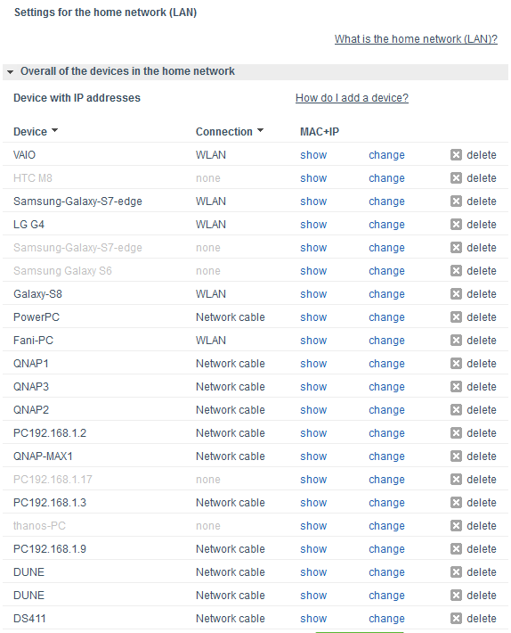

Έτσι όπως έχομε καταντήσει, υπάρχουν συνδεδεμένα δεκάδες μηχανήματα σε κάθε χώρο:
Μετράμε: ps3, sr 7009, dune, 3 pc, panasonic tv, nova, και μετά ασύρματα.... άσε, κινητά, ταμπλετ, harmony...... Όλα αυτά όλο και κάτι θα κάνουν.... και μετά παραπονούμαστε στις εταιρείες.
Τα ρούτερ γι' αυτό είναι, για να μοιράζουν στο δίκτυο
...και λείπουν 2-3 συσκευές ακόμα. Αν έχεις επιλέξει να δώσεις static ip, δεν υπάρχουν διενέξεις σε περίπτωση επανεκκίνησης.
