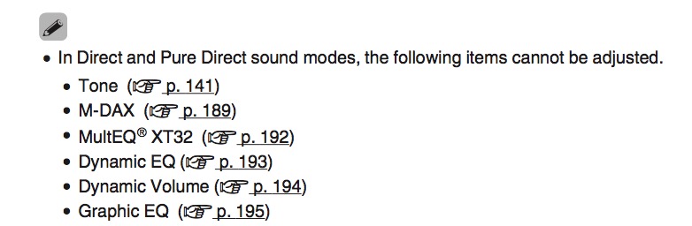

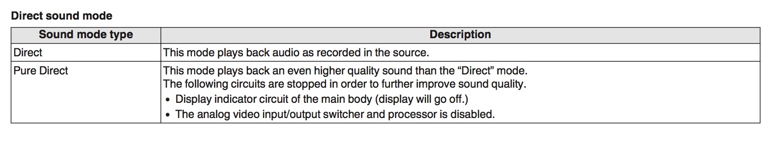

Μελινα ευχαριστώ για την απαντηση. Το direct τι ακριβώς θα κάνει ? Δεν αναφέρομαι στο pure direct

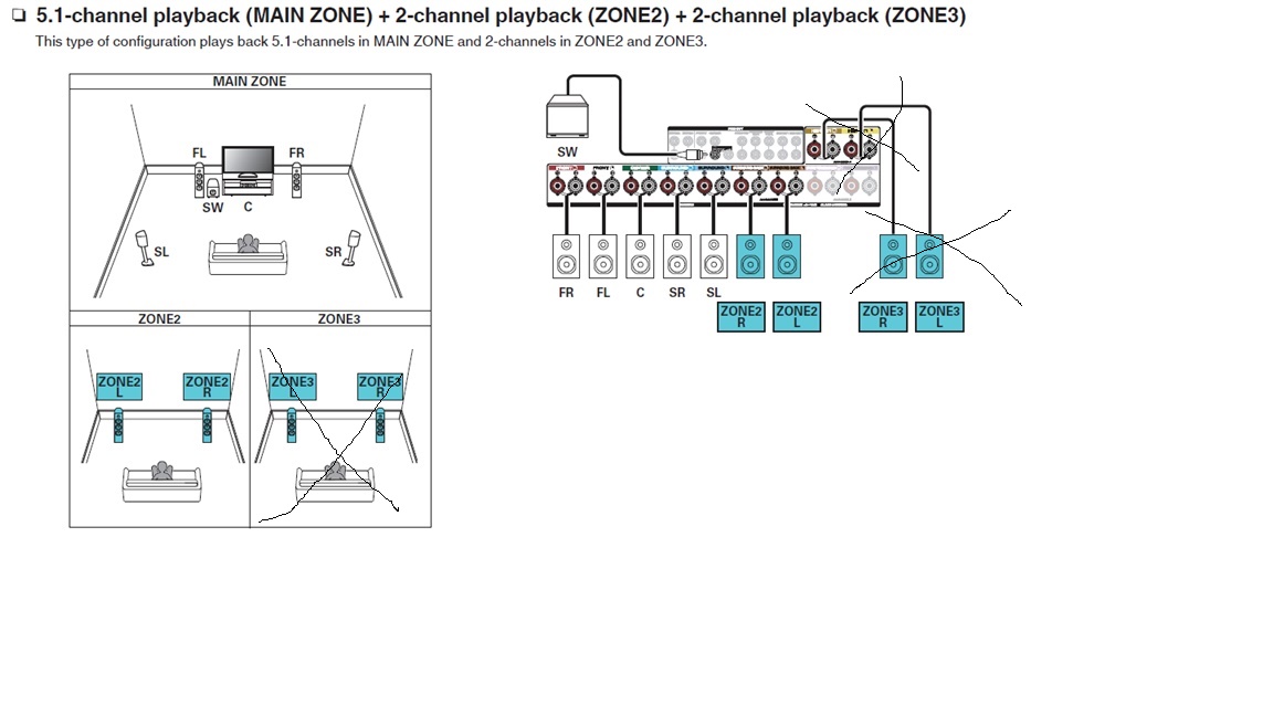

Καλημέρα,
Ηχεία υπάρχουν, το θέμα όμως είναι ότι είναι πολύ δύσκολο να προσθέτω στο σύστημα λόγω των γνωστών προβλημάτων....
Έτσι μέχρι τώρα χρησιμοποιώ τον Marantz αποκλειστικά σαν 5,1 και Zone 2 (δηλαδή όποτε θέλω ήχο στο χώρο υποδοχής (ξεχωριστό δωμάτιο) έχω 2 klispch με την παρακάτω σύνδεση στο Μηχάνημα:
Σκέπτομαι να προσθέσω 2 ηχεία Εμπρός και Γύρω στο 1,5 - 1,7 μέτρα πάνω από τα κύρια (Για atmos ??).
Μπορώ ?? Ποιά θα είναι η συνδεσμολογία και πως θα δηλωθούν?

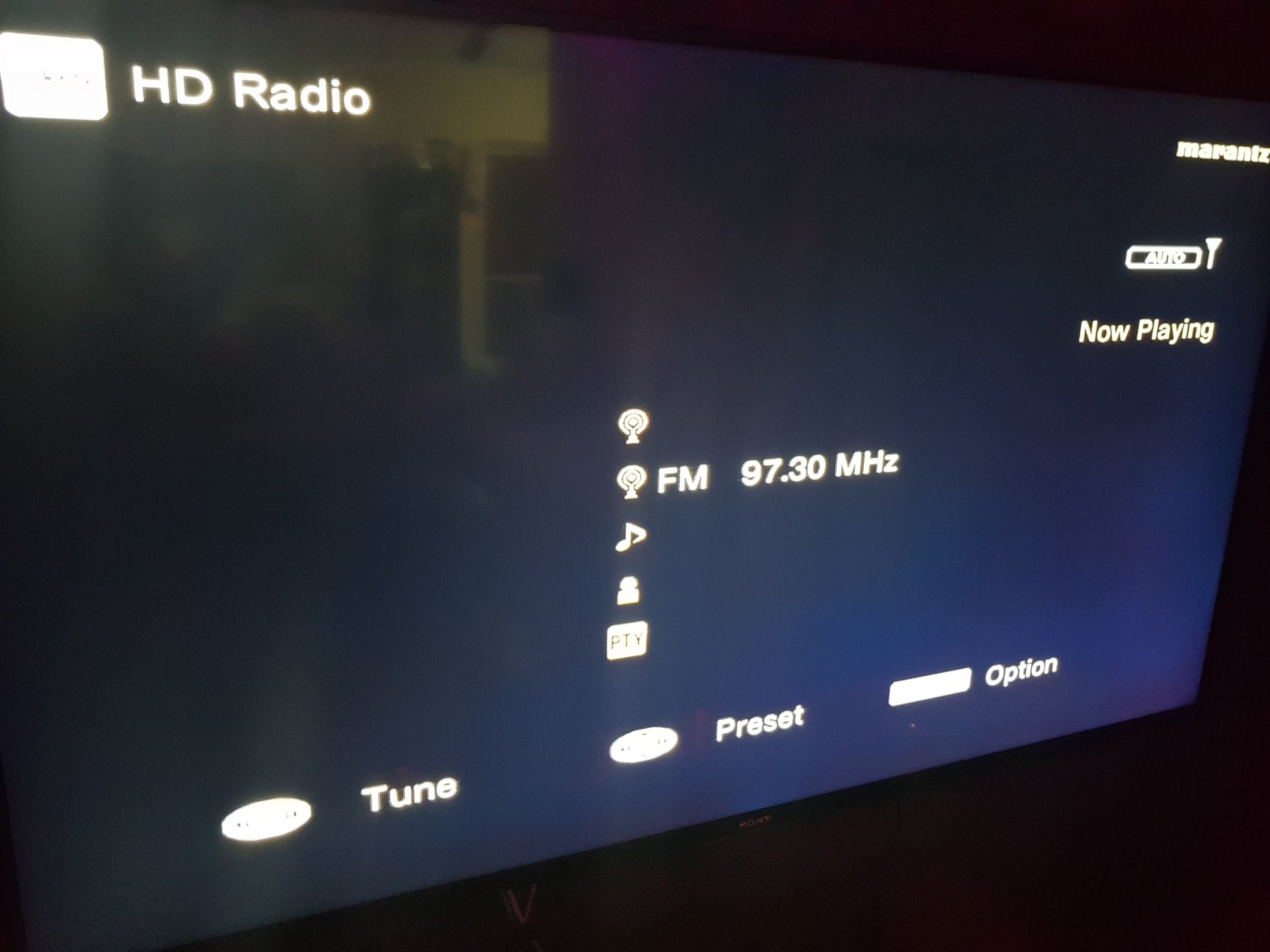

Επανέρχομαι στο θέμα του ραδιοφώνου γιατί κάτι δεν πάει καλά,σίγουρα......
Είχα ρωτήσει ποιο πάνω αν όταν επιλέγετε tuner,σας εμφανίζει HD Radio εικονίδιο πάνω αριστερά και αν παίζει το ραδιόφωνο έτσι.Ο Ιάκωβος είχε απαντήσει,ναι.......είναι σίγουρο;
Μίλησα με τον blackbirdxx πριν από λίγο και μου είπε ότι γράφει "tuner" και παίζει κανονικά.
Άρα μετά την επισκευή,στην οποία μου άλλαξαν πλακέτα λόγω προβλήματος στην έξοδο της hdmi 2,δημιουργήθηκε το θέμα,αφού πριν έπαιζε κανονικά.

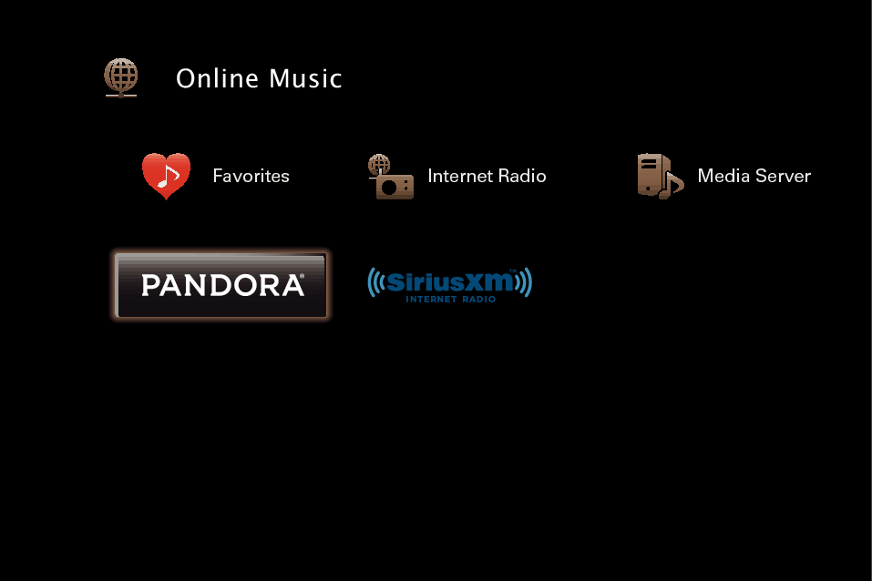

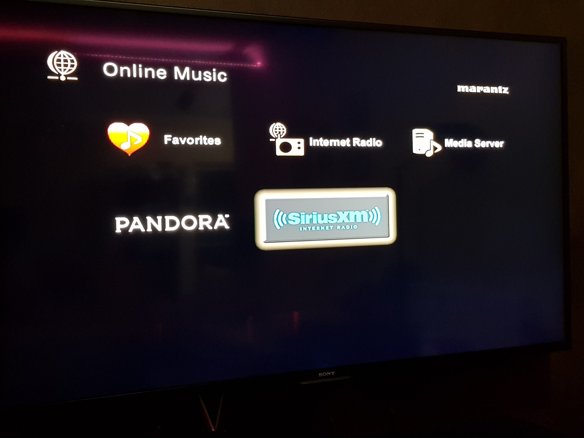

Επίσης επιλέγοντας online music εκτός τα 3 βασικά που είχα πριν,δηλαδή favorities-Internet radio-media server,μου εμφανίζονται και Pandora,SiriusXM,που σίγουρα δεν υπήρχαν πριν και πιστεύω πως δεν τα έχει κανένας στον 7010 αλλά ούτε νομίζω και στους νεότερους.........
Φοβάμαι πως έχουν βάλει πλακέτα για μη Ευρωπαικό μοντέλο :(

Ακριβώς αυτήν την εικόνα έχει και το δικό μου μενού.
Αγορά από Γερμανία ( sr7009)
Παρ όλα αυτά δεν ασχολήθηκα ποτέ με το θέμα, διότι όλα μου τα αρχεία, τα διαχειρίζομαι από τον υπολογιστή (συνδεδεμένος στο σύστημα σαν player). Ο Marantz μου λειτουργεί αποκλειστικά σαν ενισχυτής av μόνο και τίποτα άλλο.

Σημείωση για να μην μπερδευτούμε:
Την παραπάνω εικόνα την βγάζει όταν πληκτρολογώ από το τηλεχειριστήριο on line music.
Κατά την επιλογή tuner βγαζει το μενού Tuner για επιλογή σταθμών fm.
