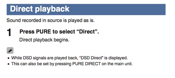

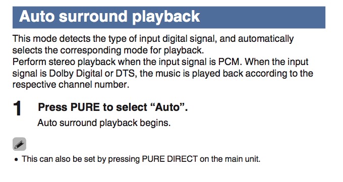

Μια ερώτηση γιατί εχω μπερδευτεί. Για να ακούσουμε κατευθείαν το φορματ της πηγής διαλέγουμε το direct η επιλέγουμε απο το sound mode το αντίστοιχο φορματ ? Δηλαδη sound και signal πρέπει να ειναι το ίδιο ? Η sound στο direct ανεξάρτητου signal ?

Αγαπητή Μελίντα το pure direct ειναι για στέρεο δικαναλο ήχο και το βάζω μόνο όταν παίζω cd . Αναφέρομαι στις ταινίες . Δηλαδη σε ταινία true hd θα βάλεις το direct η θα πας στο movie sound mode και θα πας στην επιλογή true hd ?
Το PURE direct είναι μόνο για στέρεο και το χρησιμοποιείς εφόσον θέλεις να πάρεις τον ήχο όπως βγαίνει από τα dacs χωρίς επεξεργασία ισοστάθμισης ή άλλη τονικής ρύθμισης (ή αλλοίωσης όπως λένε κάποιοι).
Στις ταινίες αν θέλεις να πηγαίνει αυτόματα ο αποκωδικοποιητής στο αντίστοιχο φορμάτ που παίζει εκείνη τη στιγμή η ταινία θα πρέπει να είσαι στην κατάσταση AUTO (πατώντας το κουμπί Pure εναλλάσσονται οι επιλογές Auto, Direct, Pure).
