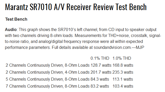

9 x 125 watts (8 ohms, 2 channels driven)
Αυτό το 9 χ 125 και κατόπιν 2ch driven τι δείχνει ?? Τα βατ είναι για τα 9 ή τα 2 κανάλια τελικά ???
μπορεί να δώσει μέχρι 125 W σε οποιαδήποτε 2 κανάλια από τα 9, κάθε στιγμή

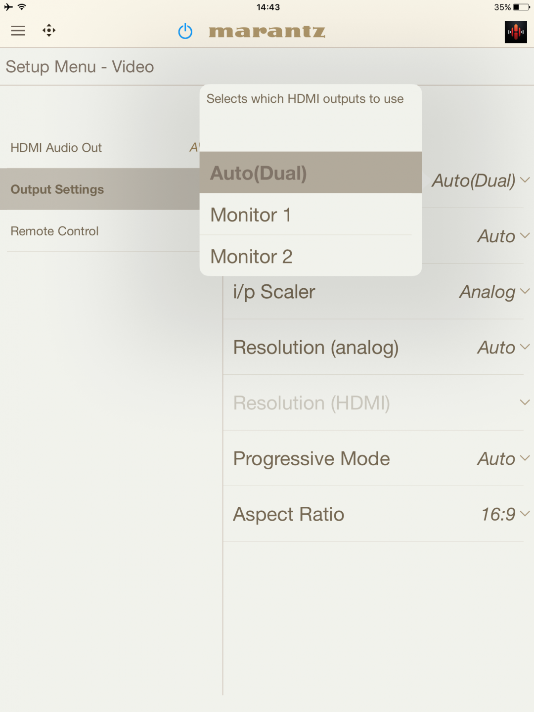

Houston we have a problem!
Δεν μου βγάζει εικόνα στην HDMI 2 out..... στην αρχή νόμισα πως έφταιγε ο προβολέας,αλλά έβαλα τον προβολέα στην HDMI 1 out και πέρασε εικόνα κανονικά.
Έβαλα την τιβι στην HDMI 2 out αλλά εικόνα δεν....και φυσικά ούτε menu,μόνο ήχος περνάει.
Κοίταξα στις ρυθμίσεις αν και δεν έχω πειράξει τίποτα από την Τετάρτη που λειτουργούσε κανονικά,αλλά δεν είδα κάτι λάθος.....
Πριν τον πακετάρω για το service......υπάρχει κάτι που να μου διαφεύγει;

Δες τις ρυθμίσεις των hdmi στο manual

Είδα τις ρυθμίσεις πάλι,έκανα και factory reset αλλά τίποτα.
Μόνο ήχος περνάει από την 2,εικόνα νιετ :mad:

Εάν σε αυτη την επιλογή, βάλετε μόνο την δεύτερη έξοδο πάλι μόνο ήχος έρχεται;
Να υποθέσω ούτε το on screen display δουλεύει ε

[DOUBLEPOST=1496685748][/DOUBLEPOST]Απίθανο βέβαια, α/ δοκίμασες άλλο καλώδιο?
β μήπως η ανάλυση στην δεύτερη έξοδο υπερβαίνει των δυνατοτήτων της οθόνης? πχ 4κ
