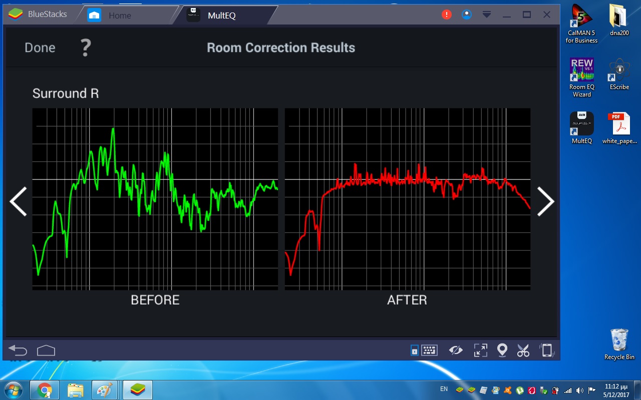

λοιπον....
επαιξα ελαχιστα με το audyssey multeq editor app ....
...με κινητο 6ιντσο δυσκολευει λιγο.....απο εκει και πανω ειναι οκ ομως....!

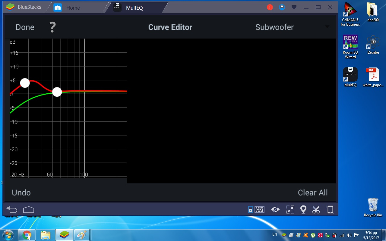

το πρωτο που ειδα ειναι οτι εχεις δυνατοτητα +/- 12 db να παιξεις και κανεις οτι θελεις σε οσα σημεια θελεις.....εχει απεριοριστες δυνατοτητες EQ :showingbiceps:

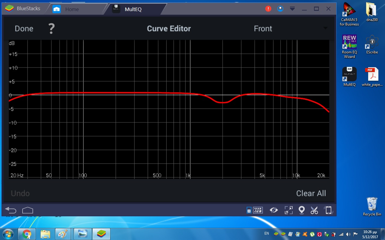

αυτη ειναι η καμπυλη που θεωρητικα θελει να φερει οταν φτιαχνει τα ηχεια.
αυτη η πτωση που κανει απο 1.5khz - 3khz για 2.5db μπορειτε να το απενεργοποιησετε απο την επιλογη midrange compensation για οποιο ζευγος ηχειων θελετε η σε ολα...
πχ εδω βλεπετε ενα ηχειο πως το εφερε...
...αν απενοργποιηθει απο το midrange compensation το φερνει ευθεια...;)

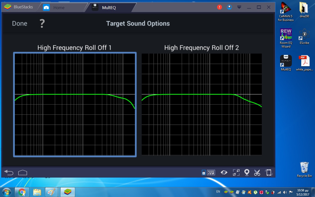

εχει και 2 επιλογες roll off για να μην παιδευεστε :D
....και εννοειτε οτι μπορειτε να κανετε οτι roll off θελετε και απο οπου θελετε
