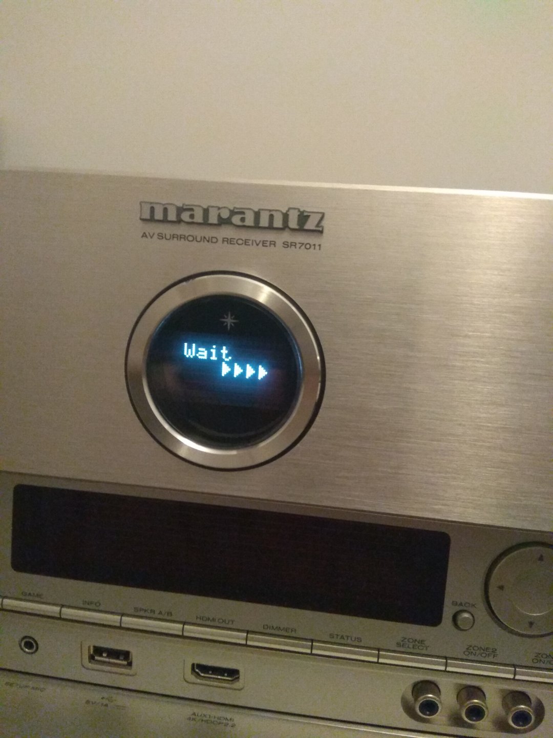

Το έκανα τα ίδια μου κάνει μου ξαναβάζει την ίδια ένδειξη
[DOUBLEPOST=1525462157][/DOUBLEPOST]Όμως από πίσω διέκρινα για πολύ λίγο ____48 min___και μετά το ___wait___και βελακια
[DOUBLEPOST=1525462315][/DOUBLEPOST]Πλέον δεν ξέρω τι να κάνω δεν το πείραξα καθόλου πριν .από μόνο του έκανε update κολησε και όπως φαίνεται θα είναι και το τελευταίο του

βγάλτο από το ρεύμα...κράτα το κουμπί του power για 30 sec άστο για 20 λεπτά έτσι εκτός ρεύματος και ξαναβάλτο να δούμε

έχω βγαλει to καλωδιο από την ethernet και συνεχίζει να βγάζει το wait kai βελακια

Το έκανα αυτό που είπες απλά έβγαλα και την ethernet
ok
άντε να δούμε
[DOUBLEPOST=1525465637][/DOUBLEPOST]όταν το ξανανοίξεις μη βάλεις το ethernet!!!

Οπως βλέπεις δυστυχώς τίποτα,δεν είναι πολύ περιεργο που ότι και να κάνω δεν λέει να φύγει η ένδειξη από εκεί
[DOUBLEPOST=1525467079][/DOUBLEPOST]Πάντως φαίνεται σαν να εχει κλειδώσει σε κατάσταση αναμονής

Οπως βλέπεις δυστυχώς τίποτα,δεν είναι πολύ περιεργο που ότι και να κάνω δεν λέει να φύγει η ένδειξη από εκεί View attachment 95843
όταν το άνοιξες είχες βάλει και το ethernet?
αν οχι...βαλε το ethernet και άσε το όλο το βράδυ να δούμε μήπως ξεκολλήσει

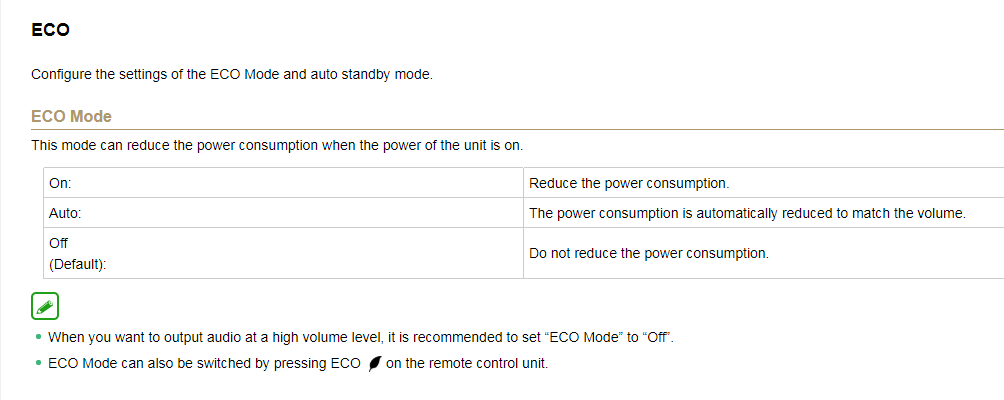

Με το Eco mode δε ζεσταίνεται ...
Εγώ το έχω off αυτό...
Δε κάνω καλά?
Εχω φυσικά ανεμιστήρα αθόρυβο επάνω..
Είναι σχολαστικός με αυτο

απλά μην αγχώνεσαι εμένα μια φορά μου είχε σκαλώσει αντίστοιχα επειδή έτρεχα το App του Audyssey και κάποια στιγμή κατέβηκα στο αμάξι με το κινητό πριν ολοκληρώσω την διαδικασία του setup και βγήκε το κινητό εκτός wifi !!
έφαγα 1 ώρα να το ξεκολλήσω...
Δε κάνω καλά?
δεν χάνεις κάτι σε ισχύ όταν το έχεις στο on..απλά σου δίνει γκάζι όπου και όταν πρέπει

Daharis666 επιτέλους έσβησε η ένδειξη δεν τον έχω ανοίξει να δω τι γίνεται η αν δεν παίζει καθόλου λόγο ότι πρέπει να φύγω δουλειά θα ενημερώσω το απόγευμα.
Όμως ρε παιδί μου τέτοιο παιδεμα για μια αναβάθμιση;
22.273
15.548
αποτι καταλαβα το προβλημα ηταν η αυτοματη αναβαθμιση .....αλλαξε την ρυθμιση
eco mode στο on η auto.......ολα τα μηχανακια ζεσταινονται

4.238
θα συμφωνησω και εγω το εχω με τελικους ολα τα καναλια και παρολα αυτα ζεσταινεται αρκετα (και δεν
Στο On παντως λεει οτι το μειωνει και στο auto το ματσαρει με το volume
