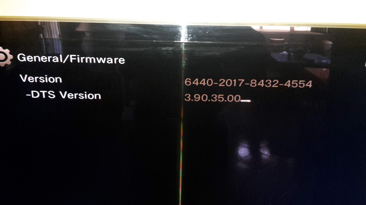

ειδοποιηση ενημερωσης σημερα μολις ανοιξα τον sr7011
δεν ειδα αν αλλαξε η version dts >:(....ας μας πει καποιος αν αλλαξε οταν το περασει...δεν νομιζω αλλα ποτε δεν ξερεις !!
wi-fi 6 λεπτα
αποτι διαβασα τωρα πρεπει να ειναι και για υποστηριξη AirPlay 2
