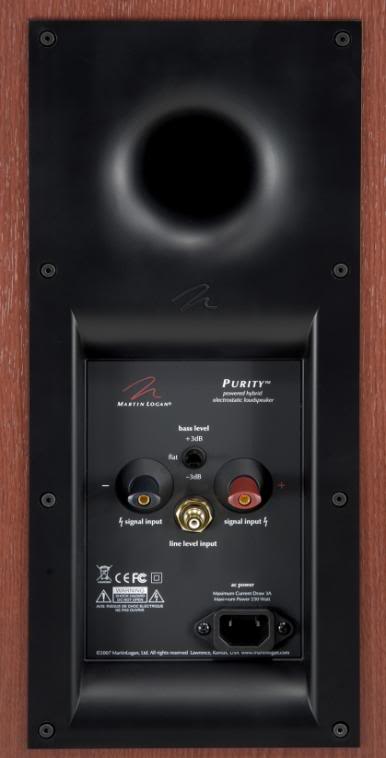

Απάντηση: MARTIN LOGAN PURITY ----REVIEW
Στο πίσω μέρος της καμπίνας χαμηλών βρίσκεται το πάνελ
συνδέσεων και ρυθμιστικών !
Περιλαμβάνει μια υποδοχή rca για σύνδεση του ηχείου
κατευθείαν με προενισχυτή ή ψηφιακή πηγή ή phono προενισχυτή
με ρυθμιζόμενη έξοδο .
Το ηχείο όμως μπορεί να συνδεθεί και με εξόδους ηχείων
που βρίσκονται σε όλους τους τελικούς ενισχυτές ή τους
ολοκληρωμένους.
Μάλιστα οι μπόρνες του είναι εξαιρετικής ποιότητας και
σφίγουν έξοχα και αποτελεσματικά-εύκολα τα γυμνά
καλώδια. Δέχονται φυσικά δίχαλα και μπανάνες.
Το πάνελ επίσης φέρει ένα ρυθμιστικό τριών θέσεων
για τις χαμηλές συχνότητες (+3db,flat,-3db).
Έτσι η προσαρμογή του ηχείου στους διάφορους
χώρους ακρόασης, τοποθετήσεις, ηχογραφήσεις
γίνεται ικανοποιητικά!
Επίσης στο πάνελ υπάρχει και η υποδοχή ρευματοδοσίας .
Το ενδιαφέρον εδώ εντοπίζεται στο ότι δεν υπάρχει
ακροδέκτης γείωσης . Αυτό δεν σημαίνει φυσικά ότι
το ηχείο δεν «γειώνεται».

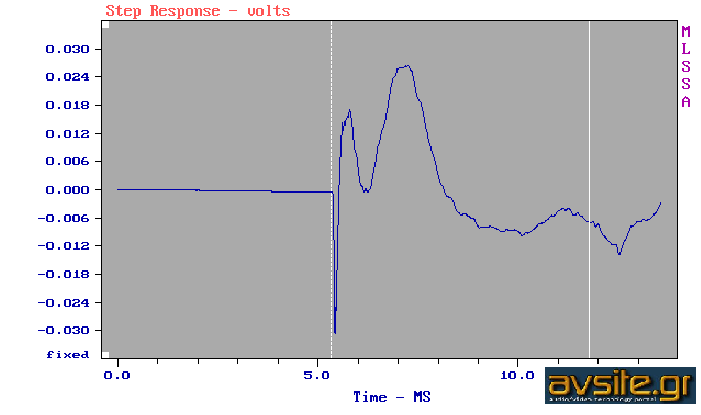

Παρότι οι μετρήσεις των δίπολων είναι μια αμφιλεγόμενη
και πονεμένη ιστορία επεχείρησα να μετρήσω το ηχείο
με τους γνωστούς συμβατικούς τρόπους .
Έχει ενδιαφέρον να δούμε κατά πόσον τα αποτελέσματα
των μετρήσεων συνάδουν με την ηχητική συμπεριφορά
στον χώρο ακρόασης μου και στο σύστημά μου.
2.868
256
1) Κρουστική απόκριση
Το διάγραμμα δεν σβήνει «ακαριαία» . Κατά συνέπεια υπάρχει
κάποια ποσότητα «ενέργειας» χαμηλού που «κρατάει» το ηχείο .
Αυτό προφανώς θα αφήνει το στίγμα του στην ηχητική συμπεριφορά
του ηχείου στα χαμηλά και μένει να δούμε αν αυτό γίνεται με
ευχάριστο ή ενοχλητικό τρόπο .
2.868
256
2) Βηματική απόκριση
Φαίνονται τα μεγάφωνα να είναι «σε φάση» αλλά δεν υπάρχει κορυφαίος
«συγχρονισμός» της μονάδας χαμηλών με την ηλεκτροστατική
μονάδα . Η μονάδα χαμηλών φαίνεται να μην μπορεί να ακολουθήσει
με απόλυτη επιτυχία την εξαιρετικά γρήγορη ηλεκτροστατική.
Ταυτόχρονα εκτιμώ ότι ο σχεδιαστής για λόγους που ίσως
φανούν στις ακροάσεις επέλεξε φόρτιση χαμηλού που δεν
έχει χαρακτηριστικά υπεραπόσβεσης (με σκοπό την ταχύτητα).
Θα έλεγα ότι συνειδητά καταφεύγει στην ήπια υποελεχγόμενη
φόρτιση χαμηλού με προφανή σκοπό τον «πλούτο και τον
όγκο» του χαμηλού.
