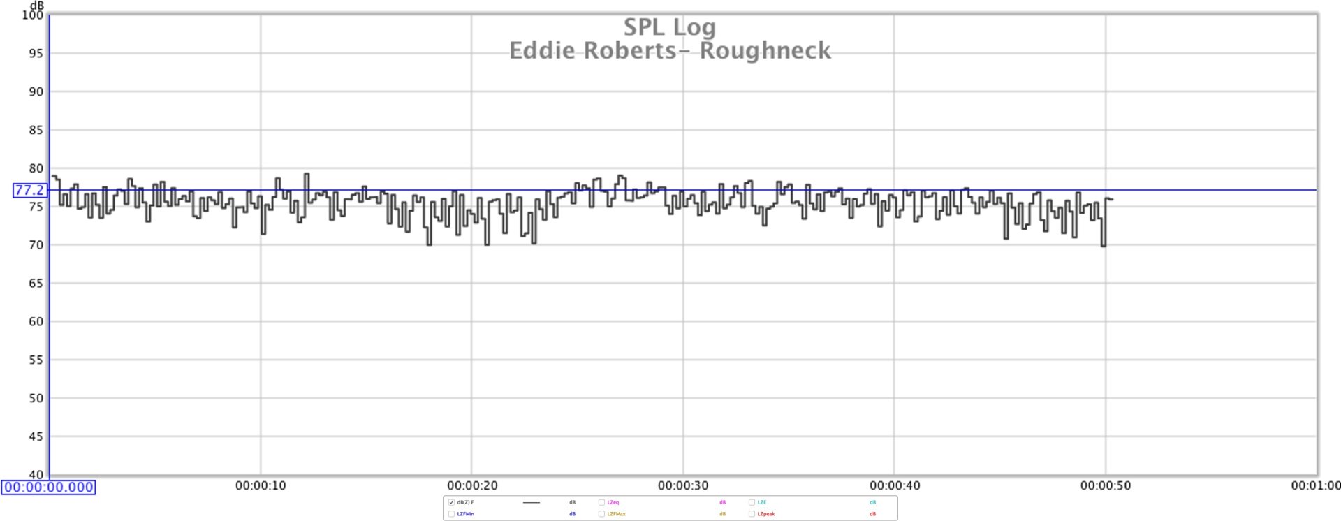

Πέρα απο την πλάκα να βαλω και λιγο τζαζ
Κοιτάξτε διαφορά με την συμφωνική μουσική
Κανενα ουσιαστικό σκαμπανεβασμα, ουτε κορυφές ουτε τίποτα
Επισης να πω πως αναγκάστηκα να κατεβάσω ΠΟΛΥ την ένταση μόλις το γύρισα σε jazz, θα ξυπνουσε όλη η γειτονιά

Πόσα watt ειναι αυτα ρε Ζαπ με τυπικό ηχείο 88 db στα 2,5-3 μέτρα?
Αναλόγως του χώρου, υποθέτοντας ότι δεν γίνεται χαμός από ανακλάσεις ώστε να μην ακούμε "φασαρία", υποθέτοντας ότι μιλάμε για στιγμιαίο peak άρα το μετρητικό μας δεν ολοκληρώνει μεγάλες μέσες εντάσεις στο πεδίο του χρόνου, υποθέτοντας ότι έχουμε ένα μικρό δυναμικό headroom στον ενισχυτή μας, και (ευτυχώς για μας) υποθέτοντας ότι δεν ακούμε σε ανηχοϊκό θάλαμο, θα πρότεινα ("μετριοπαθώς") πάνω από 200W ενισχυτή.
Μπακάλικα εντελώς:
105 - [88 - 20log(1/3) + 10log2]
~ 105 - (88 - 9,5 +3)
= 23.5dBW ---> 10^(23,5/10) ~ 223,87W

Άρα για τα 100db που θελει ο Περαστικός , 90-100 watt?
Για τα 100dB που θέλει ο Περαστικός, στα 2,5 μέτρα αυτή τη φορά, και από τα δύο ηχεία, πάλι εντελώς μπακάλικα:
100 - [88 - 20log(1/2,5) + 10log2]
~ 100 - (88 - 8 +3)
= 17dBW ---> 10^(17/10) ~ 50,12W
Και ακόμα πιο μπακάλικα και πιο πονηρά:
105-100 = 5dB πες περίπου 6dB λιγότερα επειδή είμαστε στα 2,5 μέτρα τώρα αντί για 3 πριν.
-6dB ισχύος = δύο υποδιπλασιασμοί ισχύος σε σχέση με πριν ~ 224/4 = 56W
~ 100 - (88 - 8 +3)

Να κάνω λίγο το δικηγόρο του διαβόλου!
Αυτό που μας έβαλες είναι μόνο 50 δευτερόλεπτα από το κομμάτι. 50 δευτερόλεπτα διαλεγμένο επίτηδες από σένα!:p
Στη μουσική που ακούω εγώ, στα 50 δευτερόλεπτα δεν έχει ξεκινήσει ακόμα ούτε ο τραγουδιστής να λαλάει.
Τυχαίο ειναι βρε, ακούω streaming και πατάω τα κουμπιά στην τύχη, όπου κάτσει:)
Δεν διεκδικώ ανάλυση όλης της δισκογραφίας, μικρο τυχαίο δείγμα ειναι, για γεύση (ήθελες παράδειγμα με γεύση:D)
