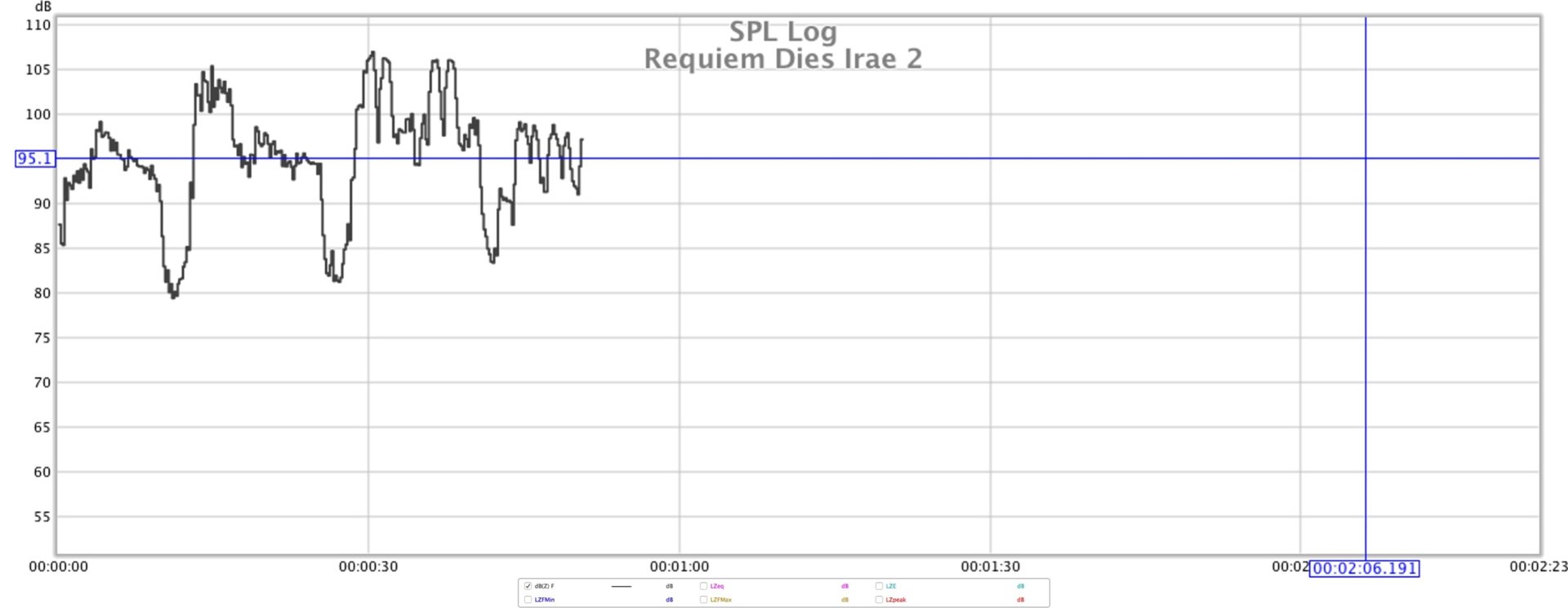

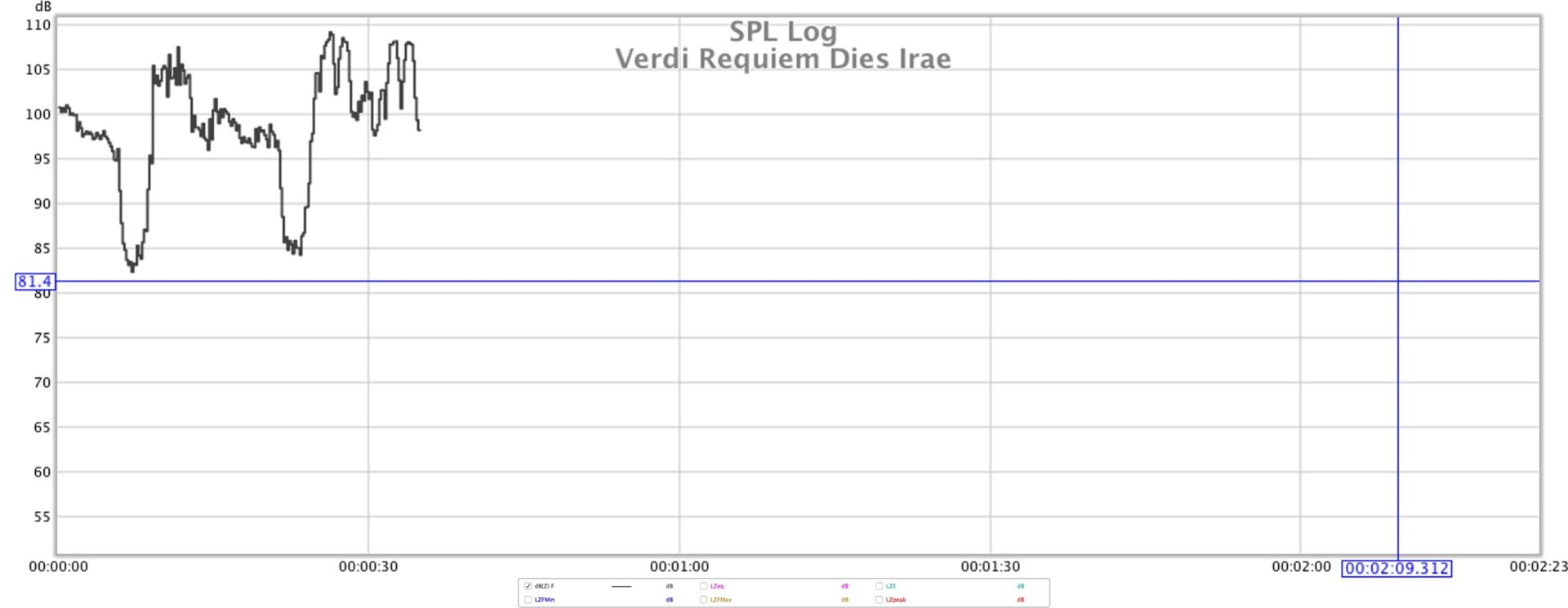

Έλα, τωρα που ειναι μέρα και μπορούμε να δώσουμε γκάζι:
Για να δούμε στάθμες στα πεταχτά, στα 2.7 μετρα πάντα, τα πρωτα 40 δευτερόλεπτα του δεύτερου μέρους
Εδώ, στα 109db, εχω την εντύπωση πως συμπιέζει. Το δυναμικο ειναι περιπου +25db:
Ξανά, ίδιο σημείο (δείτε το γράφημα προσεκτικά) και λίγο παρακάτω , μέγιστο 107db. Δεν εχω αίσθηση συμπίεσης:
Δεν ξέρω τι νόημα εχει πλέον οποιαδήποτε διαφωνία με αμφισβητίες και λιγοβατικούς λαμπατολάγνους.

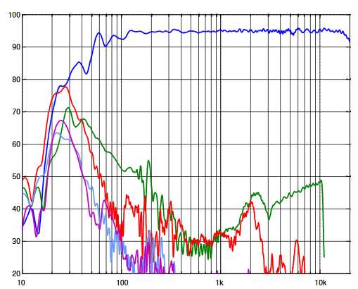

Έχω και εγώ μερικές απορίες για το αν τα 90 db είναι αρκετά ή όχι, για παράδειγμα στο Paper του Bruno για τα Grimm LS1 http://www.grimmaudio.com/site/assets/files/1088/speakers.pdf
Όπου στην σελίδα 8 δείχνει το παρακάτω γράφημα και λέει.
6.3 Response and distortion at 95dB SPL
At loud listening levels, the woofer is strained below 70Hz.
For bass-heavy material replayed at high SPLs, a sub is definitely recommended.
Otherwise clean performance.
Ερώτημα:
  1. Τα 95 db είναι Loud για τον Bruno, για τα LS1, ή είναι γενικά Loud?
  2. Όσοι άκουσαν το LS1 στο στούντιο τις APO χωρίς sub, διαπίστωσαν έλλειψη δυναμικών?
  3. Υπάρχουν ηχολήπτες που χρησιμοποιούν τα LS1 χωρίς Sub και αν ναι τι παραγωγές κάνουν?
  4. Τα LS1 χωρίς το sub είναι ολοκληρωμένα ηχεία ή απλά δορυφόροι?
  5. Ηχεία σαν τα Quad ESL γιατί έγιναν δημοφιλή?
  6. Γενικότερα ηχεία που δεν ξεπερνάνε τα 95 db έχουν λόγο ύπαρξης?
  7. Μα τι λέει αυτός εδώ?
"When you have a moderately large room of around 40 to 50 sqm (360 to 450 sqf) and think that 90dB is great for listening for hours on end to well recorded music in your favorite listening chair, then your'e a Quaddie. Once you've heard a 2905, there's no further room for controversies. Where Kubrick had his black monolith as the Philosopher's Stone, we have the 2905 as the Musician's Stone. Magic time!"

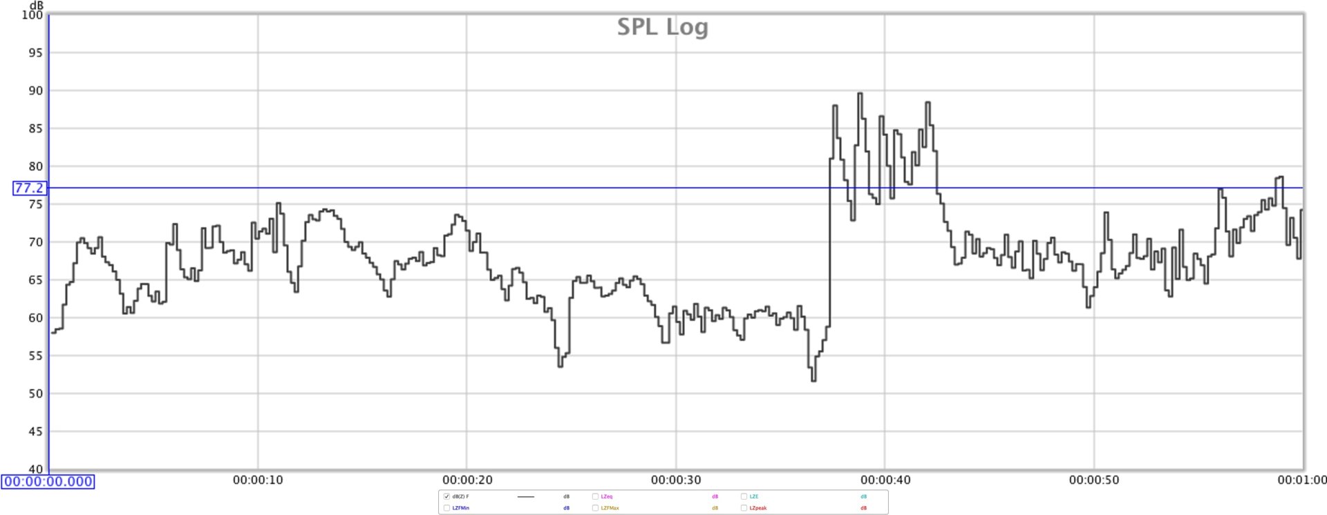

Ξαναβαζω τη προχθεσινή μετρηση, και όχι απο smartphone αλλα απο REW
Η μετρηση ξαναλέω έγινε μεσάνυχτα, δεν ενοχλούσα οικογένεια (σε μεζονέτα, ημιυπόγειο εγω). Και ναι, σε τζαζ ηταν ενοχλητικό , επειδή η κλασικη ειναι γραμμένη χαμηλότερα με μεγαλύτερες κορυφές δες το (αλλο διαγραμμα). Λεω ακριβως αυτο http://www.avsite.gr/forum/threads/minidsp-xanadu.153854/page-14#post-2150579
Εδώ σε κλασικη βλεπουμε πως η στάθμη παει απο τα 50 στα 90 για πλάκα. Σε μεταμεσονύχτια στάθμη. Πιο κάτω δεν παει με τίποτα, ήδη χανεις πληροφορία απο το κατώφλι θορύβου του δωματιου, μιας που μένουμε σε πόλεις.
Μετράω μουσική "maximum spl with music material" που λένε και οι εταιρίες (οπως η ΚΗ, αυτη που ανέβασε προχθές ο Χάρης, εχουν τετοια μετρηση πάντα) . Όχι τόνους. Και αυτη ειναι η μετρηση που μας ενδιαφέρει.
