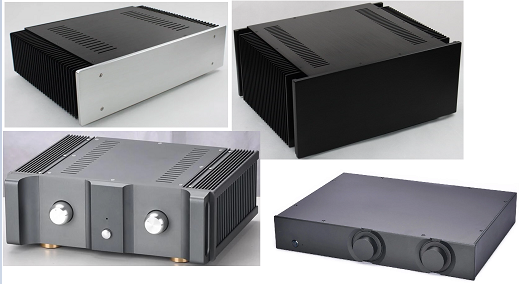

Για κουτιά κατασκευών, εκτός αυτών που διατίθενται στην ελληνική αγορά, μπορεί κάποιος να βρει ενδιαφέροντα τα ιταλικά σασί που θα βρει στο παρακάτω link, ιδιαίτερα αν χρειάζεται και ψύκτρες (ενισχυτής).
Χρεώνουν επιπλέον για τρύπημα και χάραξη ενδείξεων, λογότυπου, κλπ
426
1.276
Υπάρχουν βεβαίως κι αυτοί που διαρρηγνύουν τα ιμάτιά τους όταν πρόκειται για μεταλλικό σασί διότι, όπως υποστηρίζουν, ο ήχος είναι πολύ καλύτερος με τα ενισχυτικά στο ξύλινο κουτί.
Επίσης κινέζικες και ταϋλανδέζικες εταιρίες διαθέτουν εκπληκτικής ποιότητας κουτιά, αλλά τα μεταφορικά και το τελωνείο ανεβάζουν κατά πολύ το τελικό κόστος.

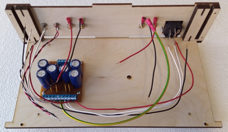

Ο "ασβός" είναι ένας τελικός ενισχυτής μ' εξαιρετικά δυναμικά κι ανάλυση.

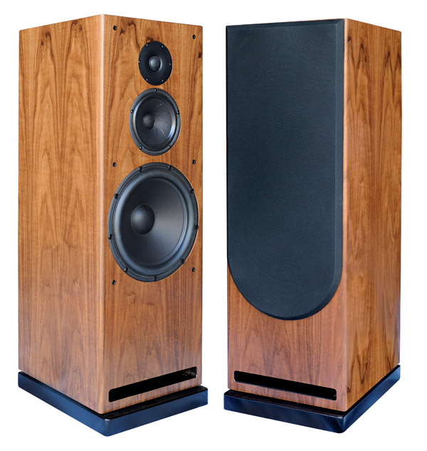

Μια πρόταση για ηχείο με μονάδες της SCANSPEAK, από διάσημο αμερικανό κατασκευαστή. Το σχέδιο δεν είναι εξόχως λεπτομερές και χρειάζεται κάποια "αποκωδικοποίηση". Ο επιπλέον κόπος και προσοχή θα ανταμείψουν και με το παραπάνω όποιον ασχοληθεί με την κατασκευή του.

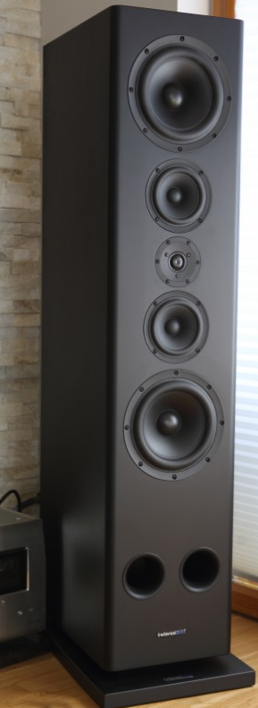

Μια ακόμα αξιόλογη πρόταση για κατασκευή ηχείου με μονάδες της SB Acoustics.

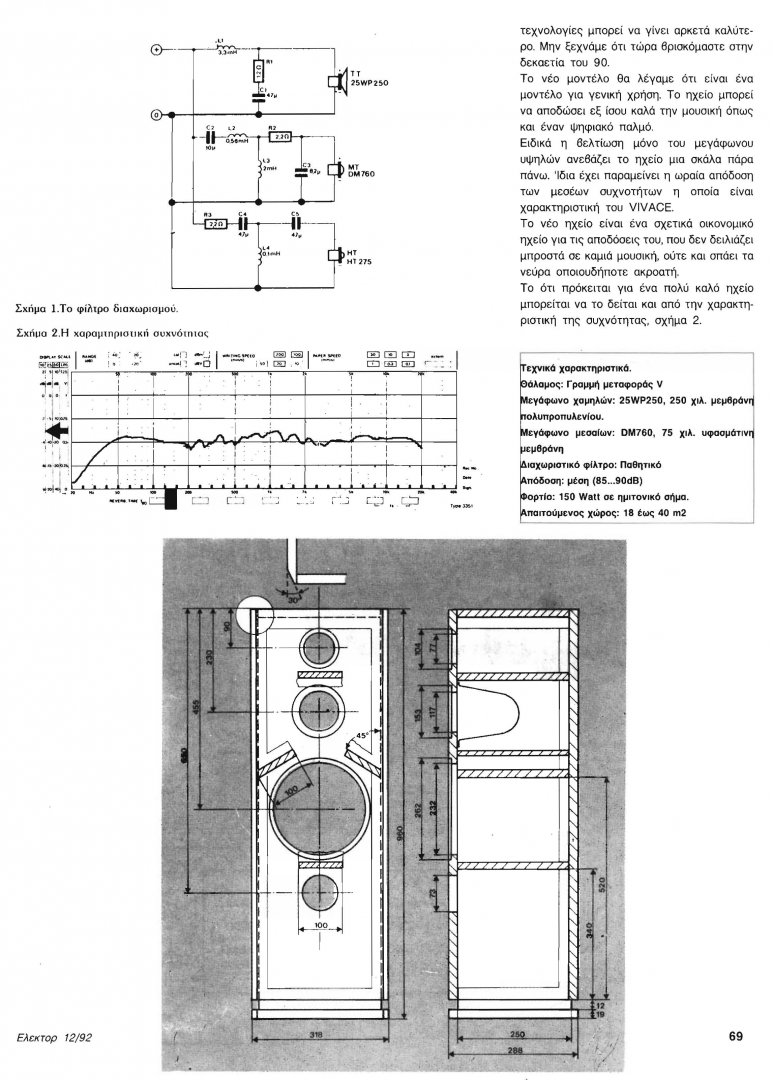

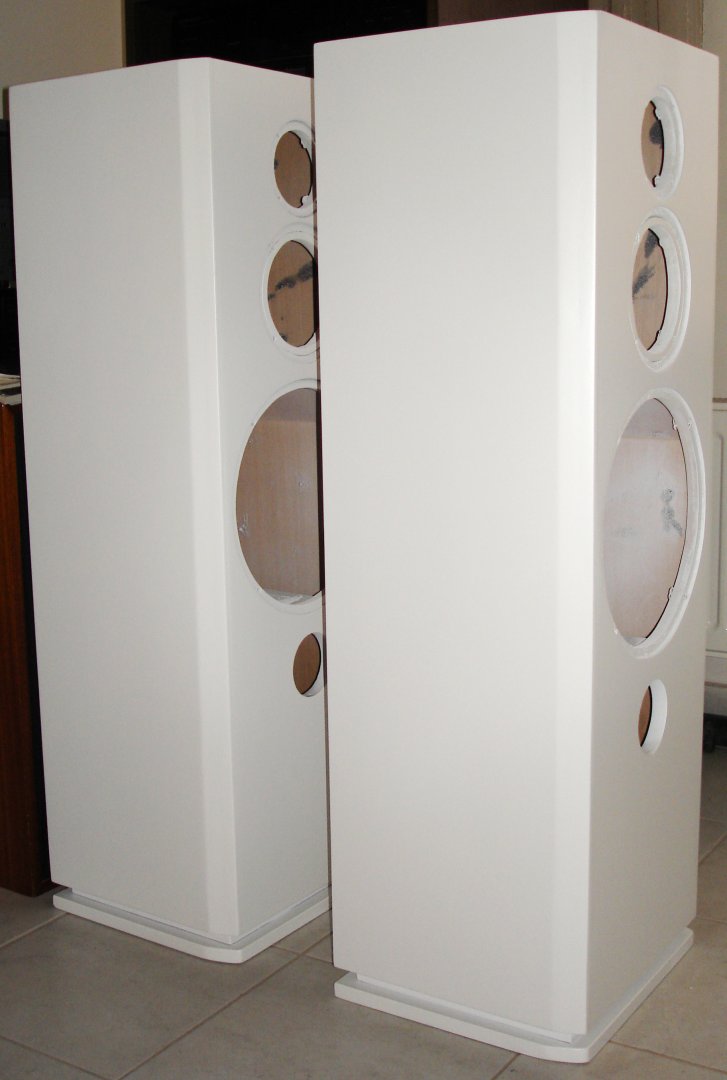

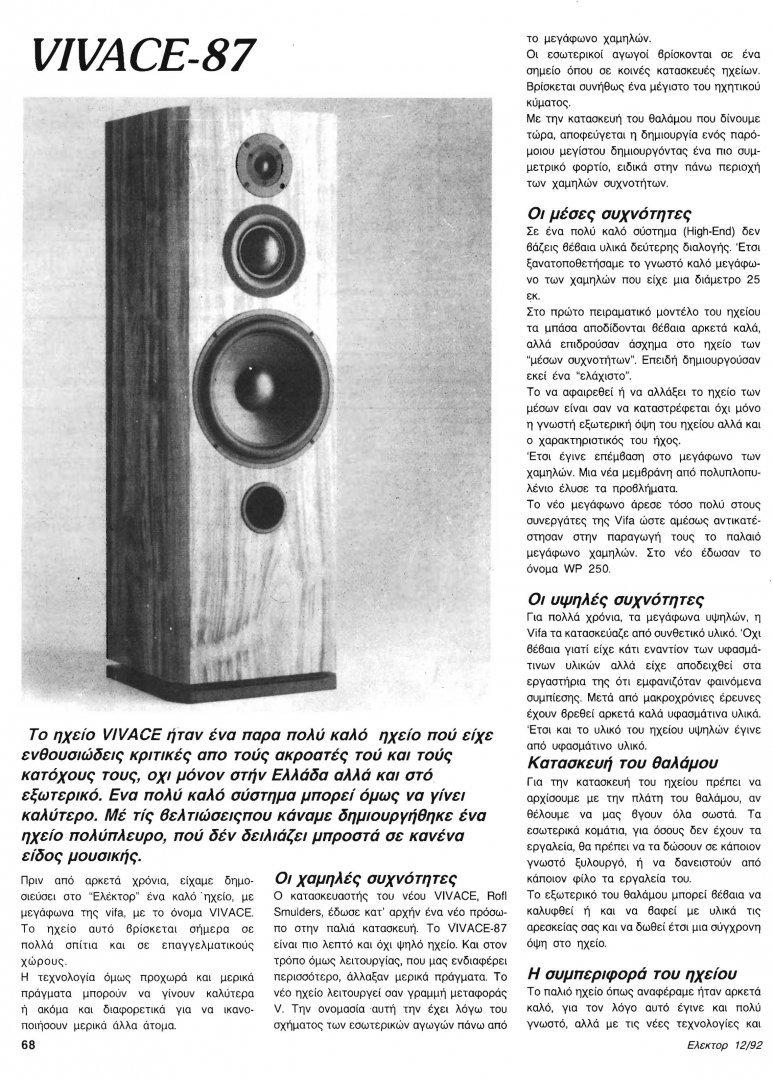

Πριν αρκετά χρόνια είχα κατασκευάσει ένα ζευγάρι ηχεία με σχέδιο του Ελέκτορ. Λεγόταν Vivace 87 με μεγάφωνα Vifa.
Ωστόσο υπήρχαν λάθη στην σχεδίαση και άργησα να καταλάβω το βασικότερο που ἠταν ο διαχωρισμός του μεσαίου από τον θάλαμο. Το Woofer (με κώνο πολυπροπυλενίου) επιδρούσε στην χαμηλή μεσαία περιοχή τόσο πολύ που δεν είχες ανάγκη οργάνων για να καταλάβεις το πρόβλημα.
Για την οπή bass reflex απολύτως καμιά αναφορά αν θέλει σωλήνα και ποιο μήκος.
Και το crossover δεν ήταν επίσης στα επίπεδα δυνατοτήτων του ηχείου. Είναι βέβαιο ότι το tweeter στέκεται υψηλότερα σε στάθμη και χρειάζεται αντίσταση εξασθένισης.
Για όσο το παίδεψα, φάνηκε ότι η περίεργη V σχεδίαση του κουτιού αλλά και τα μεγάφωνα της Vifa έχουν καλές δυνατότητες να δώσουν πολύ καλό ήχο, ίσως προσανατολισμένο σε μουσικές με ηλεκτρονικό στοιχείο ή φωνητικά λόγω του καλού μεγαφώνου μεσαίων.
Μου ήρθε η όρεξη να το συγυρίσω αν και δεν έχω όση εμπειρία θα ήθελα στα ηχεία. Αν κανείς θέλει να βοηθήσει θα το εκτιμούσα ιδιαίτερα.
