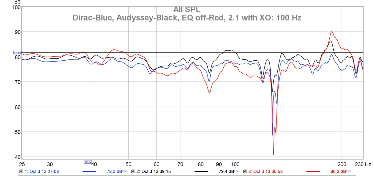

Εφόσον θα έχουμε δυνατότητα παρέμβασης στην καμπυλη, δεν νομίζω πως θα υπαρχει σημαντική διαφορά.
Και με το απλό REW το ίδιο, ισως και καλύτερα.
Σωστό αλλά έχω την αίσθηση ότι το Dirac στα nulls όπως πχ. στο παράδειγμα εκεί γύρω στους 140 δεν "ασχολείται" καθόλου ενώ απ' ότι φαίνεται το Audyssey προσπαθεί να το διορθώσει με επιπτώσεις στην γύρω περιοχή (αν υποθέσουμε ότι δεν είναι μικροδιαφορά τις μέτρησης αυτό που βλέπουμε).
Παρόμοια λογική παρατηρώ και στους 85 κύκλους. Από την μικρή και πρακτική μου εμπειρία έχω παρατηρήσει πως η εισαγωγή gain σε τέτοιες ακυρώσεις επηρεάζει αρνητικά το group delay.
Τέλος αν θεωρήσουμε ότι και τα 2 δούλεψαν με το ίδιο target curve και λάβουμε υπόψη ότι η κλίμακα του γραφήματος είναι ανά 10db δεν είναι και τόσο μικρές οι διαφορές στο τελικό αποτέλεσμα.
Βλακείες λέω;

στο παράδειγμα
Ποιο παράδειγμα; Δεν κατάλαβα
Ειπες πως θα το συζητήσουμε
χωρίς να λάβουμε υπόψη τις επιπτώσεις στο χρόνο
Να πω εδώ πως αν μιλάς για το Dirac 2, σχεδιαστικά ρίχνει πολύ βάρος στο πεδίο του χρόνου.
Γενικά εχει πολλές σχεδιαστικές διαφορές απο το προηγούμενο, και δεν το ξέρω καλά. Ακούγεται εξαιρετικά, μια φορά το δοκίμασα μόνο, αλλά δεν εχω και καμία εκτεταμένη τριβή, ούτε εχω κανει συγκριση του παλιού με το καινούργιο.
Ειναι κοινή γνώση πως ενα RoomEq δεν πρέπει να προσπαθεί να διορθώσει πλήρως μια ακύρωση χώρου, μόνο κακό κάνει. Ούτε μια ανάκλαση απο τραπεζάκι. Υπάρχουν πολλά τετοια ζητήματα.
Το πως το αντιλαμβάνεται πως πρόκειται για κάτι τέτοιο, ειναι αυτο που ξεχωρίζει το καλό προγραμμα απο τις μπάμιες, και απο το απλό manual φίλτρο του REW.

Αυτό το παράδειγμα που έβαλε ο φίλος @ankokdog
Για το χρόνο έχεις δίκιο, ότι αυτό είπα :).
(Δεν τα βλέπω ολα :biggrin:)
Εντάξει, ισως ειναι καλύτερο το Dirac εδώ, αλλά αν δεν μάθουμε τις συνθήκες της μέτρησης δεν μπορουμε να βγάλουμε συμπεράσματα.
Πχ: Αν είναι μετρηση ενός σημείου μόνο (MLP-sweet spot), είναι άχρηστη πληροφορία, για τα σκουπίδια.
