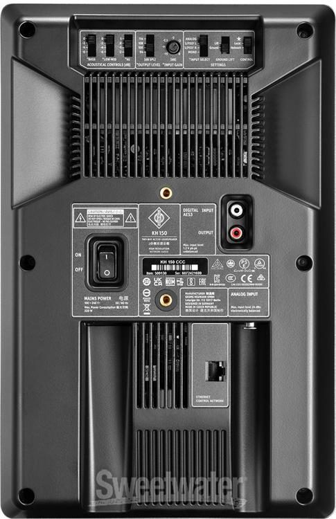

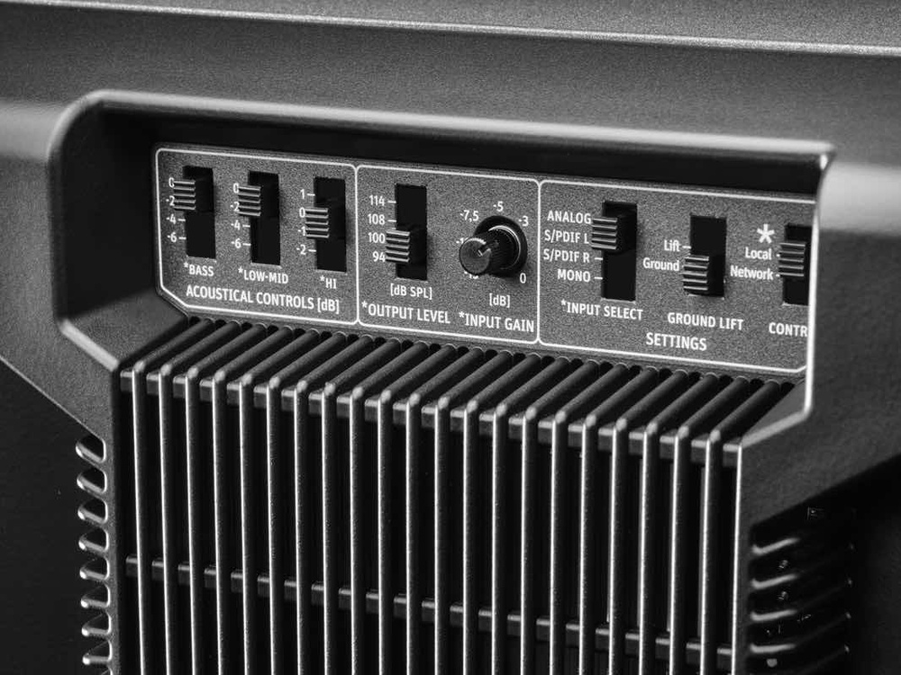

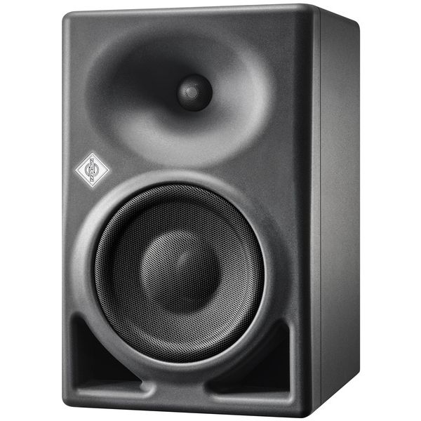

Μετά από αρκετούς μήνες και πολλές φήμες, ανακοινώθηκαν εχθές τα νέα ηχεία της Neumann KH150:
Τα συγκεκριμένα ήρθαν για να γεμίσουν το κενό μεταξύ KH120 και KH310, αλλά τεχνολογικά βρίσκονται πιο κοντά στο μικρο τους αδερφάκι το KH80dsp, προσθέτοντας κύκλωμα DSP καθώς και νέους ενισχυτές μεγαλύτερης απόδοσης.
Χαρακτηριστικά:
  • 6,5″ woofer
  • 1″ tweeter
  • DSP-controlled electronics
  • Room-adaptive calibration using Neumann’s Automatic Monitor Alignment MA 1 (optional, not included)
  • Switches for manual room correction
  • Frequency response (±3 dB): 39 – 21 kHz
  • Amplifier: 100 W / 145 W
  • Electronic peak/thermal limiter protection circuit separately for tweeter and woofer
  • Bass reflex enclosure
  • Integrated switching power supply 100-240V, 50/60 Hz
  • Connections: 1x XLR Line Input, S/PDIF coaxial, Ethernet
  • Dimensions (H x W x D): 345 x 225 x 273 mm
  • Weight: 8 kg
  • Color: Black or White

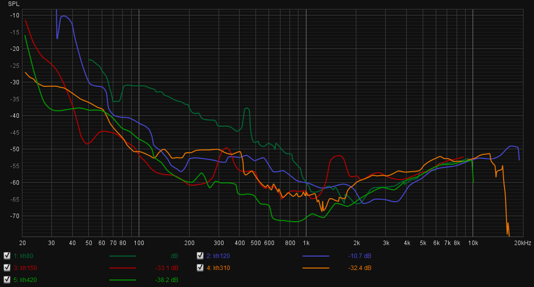

Σύγκριση αρμονικών παραμορφώσεων μεταξύ των ηχείων της Neumann

πρώτη φορά βλέπω τέτοια μέτρηση σε 6.5άρι

Η Νιούμαν μπαίνει γερά στην κατηγορία αυτή, με ένα εξαιρετικό προϊόν, με απίστευτες μετρήσεις για το μέγεθος του μιντγουφερ.
