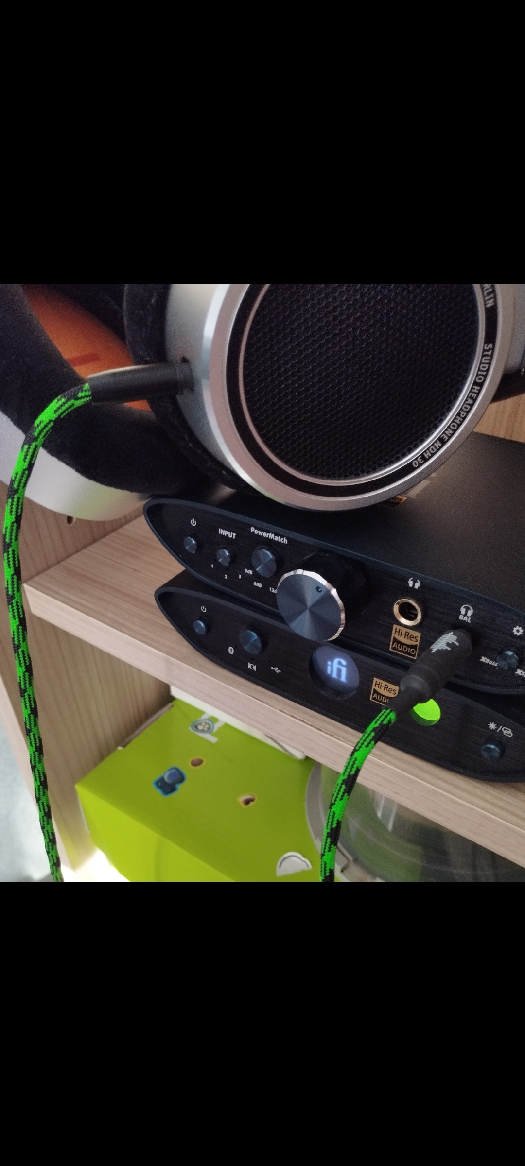

Έχω ένα ifi xcan το οποίο χρησιμοποιώ με την single ended σύνδεση με το μαμά καλώδιο μέχρι χθες. Το παράξενο είναι πως ενώ ο Κώστας π.χ. λέει ότι του φτάνει και του περισεύει σε ένταση, και δε νομίζω πως πιστεύει κανείς ότι ακούει χαμηλά, εγώ βάζω τέρμα το iPhone τέρμα και το ifi και πάλι δε φτάνω το μισό των 660 με τον Schiit.
Κάτι κάνω λάθος αλλά δεν μπορώ να καταλάβω τι. Δεν είναι και καμία επιστήμη.

Μιλάς για Sennheiser 660 τα οποία είναι 300 Ohm;
463
1.108
Ναι αλλά η σύγκριση γίνεται μόνο για την ένταση με τον Schiit dekstop ενισχυτή όχι σε άλλο επίπεδο.
Η ένταση που μπορώ να ακούσω με αυτά δεν τη φτάνουν τα NDH30 με τον φορητό ενισχυτή και γιαυτό παραξενεύομαι.
Κι εγώ δεν καταλαβαίνω. Τα NDH 30 παίζουν λίγο πιο δυνατά από τα HD 650 που επίσης έχω, σε οποιαδήποτε έξοδο ακουστικών. Τα 660 επίσης παίζουν πιο δυνατά από τα 650 και η διαφορά έντασης με τα NDH 30 δεν πρέπει να είναι σημαντική (στην ίδια τάση εξόδου). Κάνε το εξής τεστ για να βεβαιωθείς ότι το μικρό βύσμα μέσα στα ακουστικά κάνει σωστή επαφή: Σύνδεσε στην είσοδο του ενισχυτή σου μόνο ένα κανάλι. Κατόπιν το ίδιο βύσμα μόνο στο άλλο κανάλι. Ο ήχος κάθε φορά θα πρέπει να ακούγεται μόνο στο ένα αυτί ΑΠΟΚΛΕΙΣΤΙΚΑ. Αλλιώς το βύσμα μέσα στα ακουστικά δεν συνδέεται σωστά.

Καλησπέρα! Σημερα το μεσημέρι επιτέλους μετά απο 40 μέρες περίπου ήρθε το πολυπόθητο καλώδιο. Ειναι ευκολό λιγο να μπερδεύτεις γιατι το βυσμα των 2,5 mm ειναι λιγο μεγαλύτερο από το εργοστασιακό. Εντωμεταξυ ο ροοστατης του ενισχυτη ειναι λιγο οτι να ναι και μεχρι να βρω που ισορροπεί ο ηχος νόμιζα οτι δεν εβαζά καλά το βυσμά του καλωδίου στα ακουστικα. Αφού ξεπέρασα και αυτον τον σκόπελο ηρθέ η ώρα για την ουσιαστική ακρόαση.Σιγούρα παιζει ρολο που τωρα χρησιμοποιω την balanced εξοδο του ενισχυτή και αυτό που παρατήρησα ήταν οτι το μπάσο κατεβαινει πιο χαμήλα είναι πιο καθαρό και στις υπόλοιπες συχνοτητες μεγαλυτερη διαυγεια και συνολικότερα πιο ευχάριστη μουσική εμπειρία! Αξιζε λοιπόν και το χρήμα και η υπομονή που εκανα! Τι ακουστικαρες διαολε!!!!

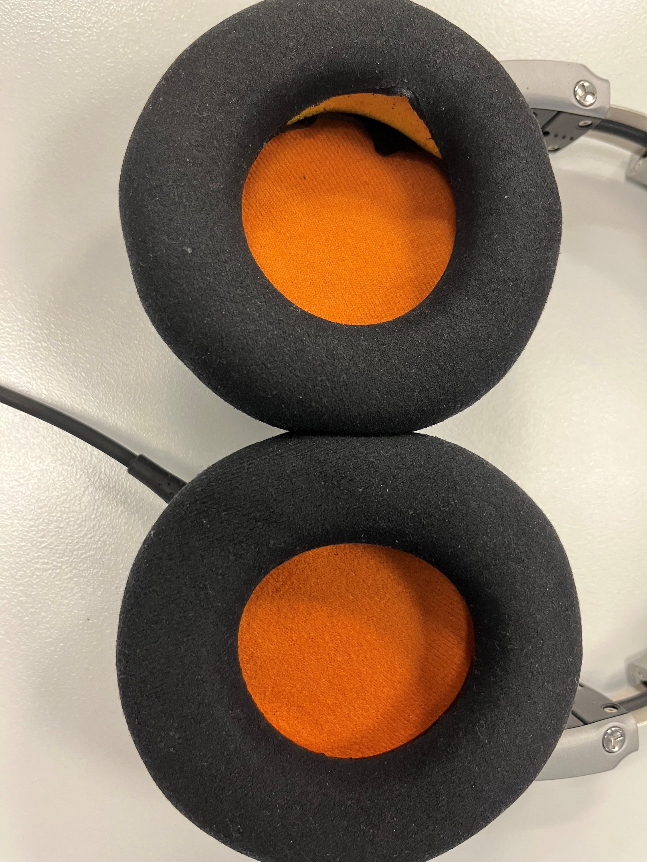

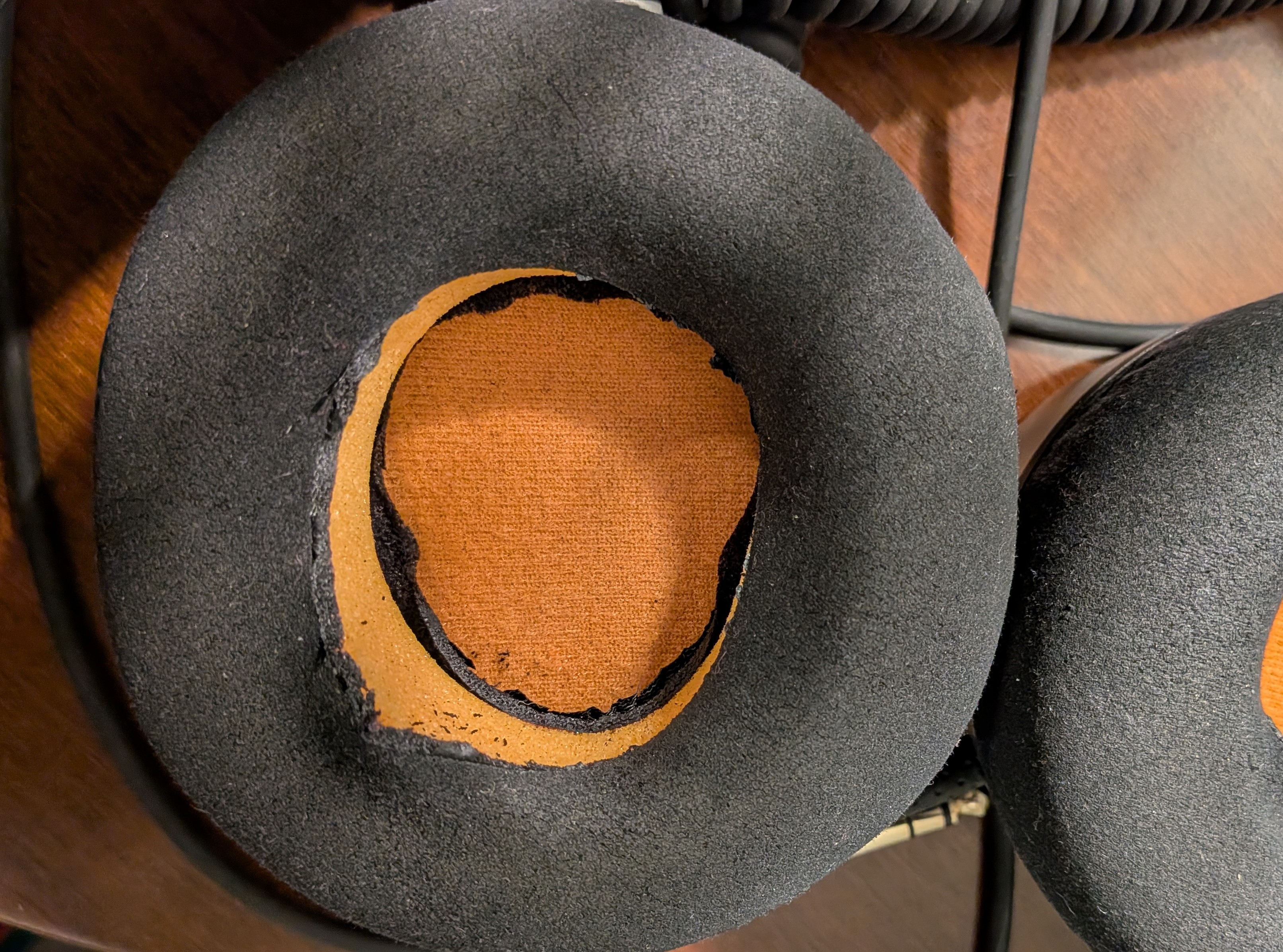

Ρώτησε στον Φ. ΝΑΚΑ τι ισχύει για την εγγύηση.
Το πιο πιθανό είναι να του πούνε ότι η συγκεκριμένη φθορά δεν οφείλεται στην αξιοπιστία του προϊόντος αλλά σε φυσιολογική φθορα λόγω καταπόνησης.
Δεν παίζουν ρόλο οι ώρες λειτουργίας
Έχω σπάσει δεκάδες ακουστικά πολύ πριν την λήξη της εγγύησης.

[QUOTEαπό="g.kar, post: 3304450, member: 4736"]
[/QUOTE]
Εγώ πάλι, στα Sennheiser μόνο αλλαγές headpads και earpads και μένουν σαν καινούργια δεκαετίες (τα 580 τα έχω από το 1996, τα πρώτα 650 από το 2003/4). Τα δε NDH 30, σχεδόν 3 ετών και με χρήση περ. 600-700 ώρες δεν ξεχωρίζουν από καινούργια. Τα μαξιλαράκια, περιέργως, δεν ζητούν ακόμα αλλαγή, είναι στέρεα και καθαρά. Αν ήταν Sennheiser (η παλιά γενιά) θα είχαν ήδη αλλαχθεί.
Η αλήθεια είναι ότι από ακροατή σε ακροατή ο τρόπος χρήσης διαφέρει πολύ και τα pads γενικά δεν καλύπτονται από την εγγύηση. Ωστόσο δεν χάνει κανείς τίποτα να ρωτήσει.

Ελπίζω να εχει ο Νάκας γιατί από εξωτερικό θα επιβαρυνθείς μεταφορικά.Απο ένα γρηγορο search,~50€ τα γνήσια .

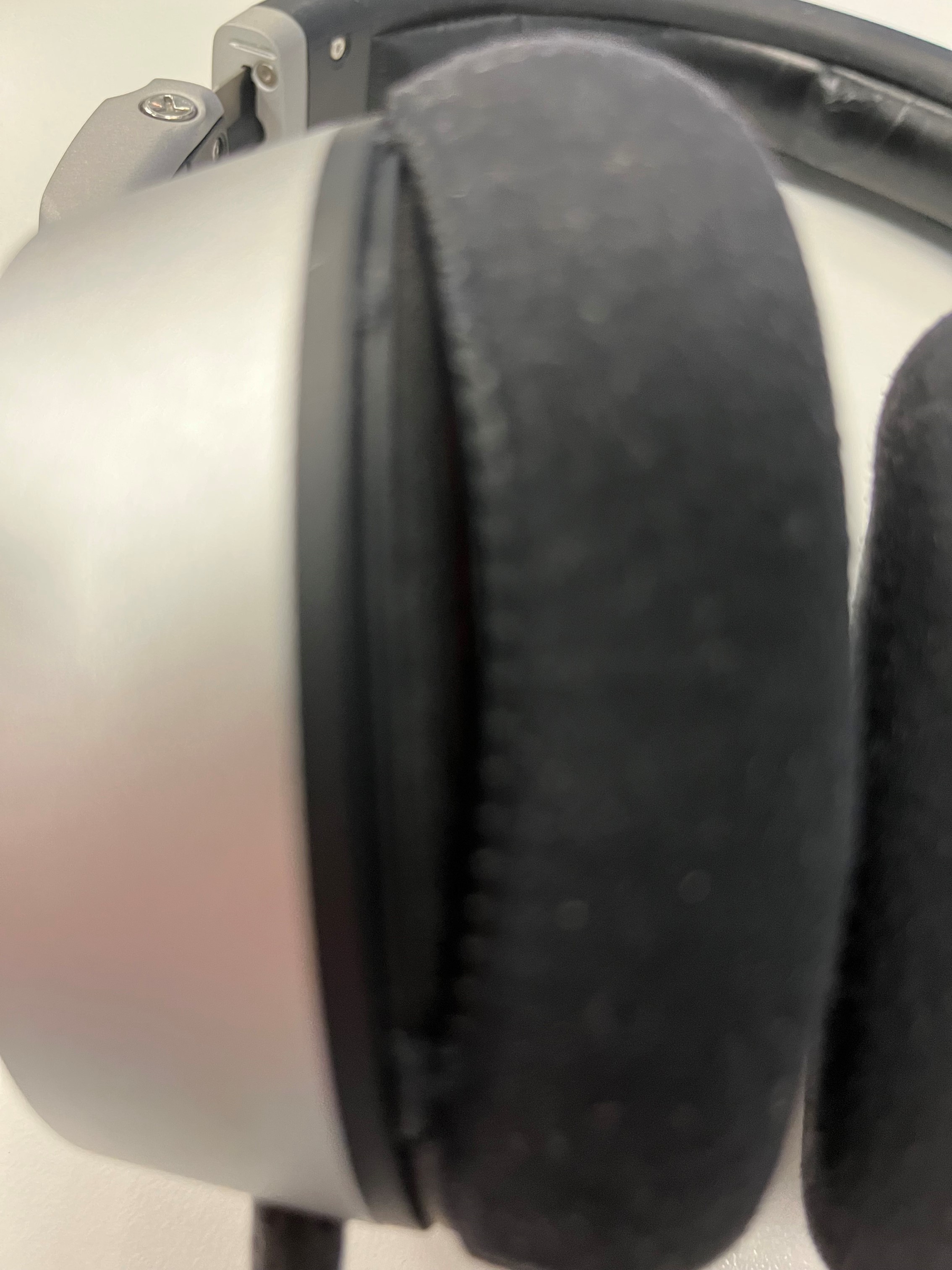

ευχαριστω gonis! εστειλα mail Νακα για κοστος ανταλλακτικου,
ο συνδιασμος της κεφαλας μου με το οτι ειναι σφιχτα στην εφαρμογη δεν νομιζω να βοηθησε ιδιαιτερα αλλα τοσο συντομα να χαλασουν το θεωρω φαουλ...
999
919
Απαράδεκτη ποιότητα κατασκευής για το κόστος απόκτησης που ζητάει ως ακουστικό. Πόσο μάλλον ανα αναλογιστεί κανείς ότι βασίζεται στις κάψες του ήδη αρκετά φτηνότερου HD-560s...
