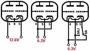

Θερμαντήρες βαλβίδας γενικά απαιτούν πολύ περισσότερο ρεύμα από ό, τι το υπόλοιπο του ενισχυτή.
θερμαντήρες βαλβίδας μπορεί να τρέξει παράλληλα ή σε σειρά, ή με λίγο juggling ένα συνδυασμό των δύο. Οι κοινές διπλής τρίοδος βαλβίδες προ-ενισχυτή, όπως η ECC81, ECC82, ECC83, 12AY7, E88CC, όλα έχουν τρεις συνδέσεις θερμοσίφωνα, έτσι ώστε η θερμάστρα για κάθε τρίοδος μπορούν να συνδεθούν παράλληλα ή σε σειρά με το μισό της τρέχουσας διπλάσιο της τάσης . Αυτό είναι πολύ χρήσιμο για τους AC προμήθειες, διότι η μείωση του ρεύματος στα καλώδια θερμοσίφωνα μειώνει την ηλεκτρομαγνητική ακτινοβολία που εκπέμπεται από αυτούς, έτσι θα είναι λιγότερο πιθανό να διαβαστεί από άλλα μέρη του ενισχυτή.
Οι περισσότεροι από τους κοινούς τύπους βαλβίδων που χρησιμοποιούνται στην κιθάρα Οι ενισχυτές έχουν σχεδιαστεί για να έχουν θερμαντήρες τους τρέχουν παράλληλα από μια σταθερή πηγή τάσης. Δηλαδή, όλα λειτουργούν στην ίδια τάση (συνήθως 6.3V), αλλά μπορεί να έχουν διαφορετικές τρέχουσες απαιτήσεις.
Μετασχηματιστές ισχύος ειδικά σχεδιασμένα για χρήση με βαλβίδες θα έχουν συνήθως ένα δευτερεύον τύλιγμα μόνο για την τροφοδοσία του θερμαντήρα. Είναι σημαντικό να μην υπερβαίνει τη μέγιστη τωρινή βαθμολογία του μετασχηματιστή. Αν οι βαλβίδες είναι όλα λειτουργούν παράλληλα, τότε είναι μια περίπτωση προσθήκης μέχρι το ρεύμα που τραβάει όλες τις βαλβίδες και τον έλεγχο αυτό δεν υπερβαίνει την ονομαστική του μετασχηματιστή. Αν το κάνει, ένα ξεχωριστό μετασχηματιστή χαμηλής τάσης θα μπορούσαν να προστεθούν, έτσι ώστε ορισμένα βαλβίδες εκτελούνται από το μετασχηματιστή και μερικά (ή όλα) από το ξεχωριστό θερμάστρα μετασχηματιστή.
Μία ενδεικτική λυχνία ισχύος μπορεί επίσης να τρέχει από την τροφοδοσία του θερμαντήρα, εφόσον υπάρχει αρκετό ρεύμα διαθέσιμα.
Ήχου βαλβίδες που χρησιμοποιούνται σήμερα έχουν έμμεσα θερμαίνεται κάθοδοι έτσι μπορεί να εκτελεστεί από ένα AC ή DC τροφοδοσία του θερμαντήρα, αν και AC είναι πολύ πιο εύκολο να εφαρμοστεί. Μερικές βαλβίδες ανορθωτές (π.χ., η GZ34) έχουν το θερμαντήρα εσωτερικά συνδέεται με την κάθοδο (για να εξασφαλιστεί η δυνατότητα του θερμαντήρα καθόδου δεν μπορεί να είναι μεγάλες) και θα χρειαστεί τη δική τους ξεχωριστή τροφοδοσία του θερμαντήρα. Αν είναι δυνατόν, έστω και έμμεσα θερμαινόμενο ανορθωτές καθόδου θα πρέπει να εκτελεστεί από μια ξεχωριστή παροχή με τον ίδιο τρόπο [δεξιά] - αυτό θα εξασφαλίσει μεγάλη διάρκεια ζωής [βλέπε τις παραγράφους πλήρους κύματος και γέφυρα ανορθωτές για περισσότερα].

Τάση σκέψεις: Η τάση θερμαντήρα αναφέρονται στο φύλλο δεδομένων είναι η βέλτιστη τιμή (συνήθως ορίζεται ως + / - 10%). Λειτουργία τους σε υψηλότερες τάσεις θα μειώσει σημαντικά τη διάρκεια ζωής της βαλβίδας και πρέπει να αποφεύγονται. Τρέξιμο σε χαμηλότερες τάσεις, μέσα στο λόγο, θα αυξήσει τη διάρκεια ζωής τους και να μειώσουν το βουητό αλλά και τη μείωση των εκπομπών τους, αν και οι καμπύλες του δικτύου και τη γενική απόδοση παραμένουν πολύ το ίδιο? - Μόνο το ρεύμα κορεσμού μειώνεται. Τρέξιμο θερμοσίφωνες υπό τάση είναι, συνεπώς, απολύτως αποδεκτό, και εφόσον η τάση δεν είναι πολύ χαμηλή, θα υπάρχει συνήθως καμία αισθητή διαφορά στον ήχο. Κανονική θερμοσίφωνες, ισχύος 6.3V μπορεί να τρέξει αρκετά ευτυχώς μεταξύ 5V και 6.9V, ίσως ακόμη και χαμηλότερα, αλλά όχι μεγαλύτερη. Η εξαίρεση σε αυτόν τον κανόνα είναι ανορθωτή βαλβίδες, οι οποίες δεν θα πρέπει να τρέξει κάτω από 10% της ονομαστικής τάσης τους, δεδομένου ότι συνήθως λειτουργούν πολύ κοντά στο σημείο κορεσμού. Δεν είναι ασυνήθιστο για την τάση δικτύου να είναι λίγο υψηλή, με αποτέλεσμα μια τάση θερμάστρα που είναι Επίσης, αναλογικά υψηλές. Εάν αυτή είναι η περίπτωση όπου ζείτε τότε τα ακόλουθα μπορεί να είναι χρήσιμο: Ένα ζευγάρι των απλών υψηλού ρεύματος διόδους πυριτίου μπορεί να προστεθεί στην αλυσίδα του θερμαντήρα για να μειωθεί η τάση του θερμαντήρα κατά περίπου 0.7V. (Αν χρησιμοποιείται παροχή θερμαντήρα DC, θα χρειαστεί μόνο μία δίοδος.) Αυτή η μέθοδος μπορεί επίσης να χρησιμοποιηθεί για ένα διακόπτη θερμαντήρα αναμονής .
Σειρά και παράλληλα: Βαλβίδες που κατά κανόνα έχουν σχεδιαστεί να λειτουργούν παράλληλα μπορεί να τρέξει σε σειρά την προϋπόθεση ότι θα εξασφαλίσει την τρέχουσα ικανοποιηθούν τα αιτήματά τους σωστά, althopugh σειρά αλυσίδες θερμάστρα δεν recommeded για τον ήχο. Για παράδειγμα, ένα EL84 και ECC83 θα μπορούσε να εκτελεστεί σε σειρά από μία παροχή 12V. Η EL84 έχει βαθμολογηθεί σε 0.76A ενώ η ECC83 εκτιμάται σε 0.3A, ως εκ τούτου, μια αντίσταση, πρέπει να τοποθετούνται παράλληλα με την ECC83 για να περάσει το επιπλέον ρεύμα χωρίς να καταστραφεί η βαλβίδα.Θέλουμε να περάσει 0,76 - 0,3 = 0.43A μέσα από την αντίσταση, και θέλουμε η τάση στα άκρα της αντίστασης να είναι 6V. Χρησιμοποιήστε το νόμο του Ohm για να υπολογίσει την αξία του:
6 / 0,43 = 14 ohm.
Η ισχύς που καταναλώνεται θα είναι:
(0,43 * 0,43) * 14 = 2.6W
. Γι 'αυτό και θα χρησιμοποιήσει κατά πάσα πιθανότητα μια 15R, 5W αντίσταση
. Όλα τα είδη των συνδυασμών αλυσίδας θερμάστρα μπορεί να δημιουργηθεί με αυτόν τον τρόπο

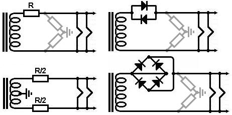

Series AC αλυσίδες θερμάστρα δεν θα benifit από ένα γειωμένο βρύση κέντρο [βλ. παρακάτω], αλλά θαbenifit από μια υπερυψωμένη κεντρική λήψη, τη μείωση του θορύβου.
Επειδή οι θερμάστρες είναι σε σειρά δεν έχει σημασία με ποια σειρά οι βαλβίδες ενσύρματο. Ωστόσο, εάν το ένα άκρο της αλυσίδας του θερμαντήρα πρέπει να γειωθεί, τότε τα πιο ευαίσθητα βαλβίδες προενισχυτή θα πρέπει να είναι πλησιέστερα προς το γειωμένο άκρο της αλυσίδας.
Δεδομένου ότι οι διαφορετικές θερμαντήρες θα έχουν συχνά διαφορετικά προθέρμανση χρόνους που θα μπορούσε να θέσει το άγχος στις άλλες βαλβίδες , ένα θερμίστορ μπορεί να τοποθετηθεί σε σειρά με την αλυσίδα, ή μία αντίσταση μεταγωγής μέσα και έξω από ένα διακόπτη επιφυλακής [βλέπε την ενότητα για ισχύ και διακόπτες αναμονής ].

Μείωση βουητό στο AC προμήθειες θερμαντήρα: AC θερμαντήρες βαλβίδα προκαλούν βουητό, επειδή το νήμα ακτινοβολεί ένα ηλεκτρομαγνητικό πεδίο που μπορεί να προκαλέσει μια τάση βουητό στο πλέγμα / ανόδου, συχνά μέσω των πινέζες βαλβίδας (μερικές HiFi βαλβίδες ήχου όπως το 6N3P έχουν ειδικές καρφίτσες ρυθμίσεις για να κρατήσει τις πινέζες θερμάστρα μακριά από τις ακίδες ανόδου και καθόδου). Με την ECC83 / 12AX7 και άλλοι, αυτή η αιτία του βόμβου μπορεί να μειωθεί με τη λειτουργία του θερμαντήρα από μία παροχή 12.6V, δεδομένου ότι αυτό απαιτεί λιγότερη τρέχουσα έννοια λιγότερο ακτινοβολούμενης πεδίου.
Hum προκαλείται επίσης επειδή το νήμα και καθόδου είναι αγωγοί, χωρίζονται από ένα μικρό μονωτή (κενό) και ενός ημιαγωγού (επίστρωση οξειδίου του αργιλίου στο νήμα), και αυτό είναι ακριβώς το πώς να κάνετε ένα solid-state δίοδος. Τα ηλεκτρόνια μπορούν να περάσουν από το θερμαντήρα στο κάθοδο όταν η τάση του θερμαντήρα είναι αρνητικό σε σχέση με την τάση της καθόδου. Όταν η τάση του θερμαντήρα είναι κάτω από την τάση καθόδου, η δίοδος είναι πολωμένη προς τα εμπρός και ένα αδέσποτο ρεύμα θα ρεύσει από το θερμοσίφωνα για κάθοδο προκαλώντας μια άσχημη τάση 50Hz βουητό να εμφανιστεί στην κάθοδο, η οποία θα πρέπει να αναμιγνύεται με το σήμα μας και ενισχύονται. Αν κρατήσουμε την τάση θερμαντήρα πάνω από την τάση καθόδου ανά πάσα στιγμή, η δίοδος έχει αντιστραφεί μεροληπτική («off») και σχεδόν καθόλου ρεύμα διαρροής θα εισρεύσουν σημαίνει μειωμένη βουητό.
Hum επιδεινώνεται επίσης από τον μεγάλο αντίσταση καθόδου θερμοσίφωνας, η οποία είναι η περίπτωση για τους οπαδούς της καθόδου και μακρά ουρά ζευγάρια. Ευτυχώς, αυτά τα στάδια συνήθως έρχονται μετά sevral στάδια κέρδους, έτσι ώστε η αναλογία σήματος-θορύβου είναι καλό από αυτό το σημείο. Περαιτέρω βουητό προκαλείται από αδέσποτη χωρητικότητα μεταξύ του νήματος και το πλέγμα / ανόδου, και ένα humdinger ήταν popualar μέθοδος reduing αυτήν την αιτία της βουητό [βλ. παρακάτω], αν και το πρόβλημα αυτό είναι ίσως το μικρότερο από τα τρία που αναφέρονται εδώ.
Single ended στάδια είναι πιο επιρρεπείς σε βουητό, ενώ ένα (σωστά φτιαγμένο [βλ. παρακάτω]) στάδιο push-pull ή διαφορικό ζεύγος θα τείνει να ακυρώσει οποιαδήποτε κοινή θόρυβος λειτουργίας όπως σόμπα βουητό.

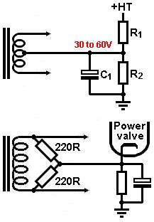

Κέντρο Transformer βρύσης: Ο παραδοσιακός τρόπος για τη μείωση βουητό είναι να χρησιμοποιήσετε μια τροφοδοσία του θερμαντήρα με μια βρύση κέντρο και συνδέστε το με τη γείωση. Με τον τρόπο αυτό ο θερμαντήρας βαλβίδα θα είναι σε μια θετική τάση κατά μισό μήκος της, και σε ίση αλλά αντίθετη τάση κατά μήκος του άλλου μισού, σε οποιαδήποτε χρονική στιγμή. Η μέση αδέσποτα ρεύμα μεταξύ του νήματος και της καθόδου είναι, ως εκ τούτου μειώνεται κατά λίγο περισσότερο από το μισό, και η συχνότητα της κυμάτωσης της τάσης που παράγεται στην κάθοδο είναι επίσης διπλασιάστηκε, ώστε να μπορούν να παραπέμπονται στη γείωση πιο εύκολα από την κάθοδο πυκνωτή παράκαμψης. Η μέθοδος αυτή είναι συνήθως αρκετό για να φέρει βουητό σε ικανοποιητικά χαμηλό επίπεδο. Επιπλέον, σε έναν τέλειο κόσμο, η out-of-φάσης πεδία ακτινοβολίας θα ακυρώσει και δεν βουητό θα προκληθεί στην κάθοδο από την εν λόγω μέθοδο, είτε. Το μόνο πρόβλημα με αυτό το σύστημα είναι ότι είναι αδύνατο για το κέντρο της βρύσης για το μετασχηματιστή πρέπει να επικεντρώνεται ακριβώς για AC και DC, τόσο τέλεια ακύρωση δεν θα συμβεί και κάποια βουητό χαμηλό επίπεδο μπορεί να ακουστεί.
Τεχνητή κέντρο της βρύσης: Ένας καλύτερος τρόπος που μπορεί επίσης να χρησιμοποιηθεί με μη κεντρικής λήψης προμηθειών θερμάστρα είναι η δημιουργία ενός κέντρου τεχνητής βρύση με αντιστάσεις. Οι αντιστάσεις πρέπει να έχει χαμηλή αντίσταση, ώστε να μην υπερβαίνεται το μέγιστο θερμαντήρα-προς-κάθοδο αντίστασης των βαλβίδων, και έτσι η αναφορά στην έδαφος είναι όσο πιο κοντά στο μηδέν είναι δυνατόν. Οι τιμές των 100R (1/2W min) και 220R (1/4W min) είναι συνηθισμένο. Θα προκαλέσει φυσικά ένα μικρό ποσό του επιπλέον ρεύματος από το μετασχηματιστή (32mA όταν χρησιμοποιούν το 100R αντιστάσεις 6.3V), ώστε γυμνά αυτό κατά νου.
Το πλεονέκτημα αυτού του συστήματος είναι ότι η στενή ανοχή ή συμφωνημένα αντιστάσεις μπορεί να χρησιμοποιηθεί για να δημιουργήσει μια τέλεια με επίκεντρο αναφοράς στο έδαφος, και η επιπλέον αντίσταση στη γείωση θα
μειώσει την πιθανότητα ενός τόξου που συμβαίνουν μέσα στο μετασχηματιστή ρεύματος σε περίπτωση ένα ηχείο είναι συνδεδεμένο στην πρίζα.
άλλη παραδοσιακή μέθοδος χρησιμοποιεί ένα ποτενσιόμετρο με υαλοκαθαριστήρα γειωμένο-το λεγόμενο «βουητό dinger" . Αυτό επιτρέπει ελάχιστη βουητό που θα κληθεί ακριβώς με τη δημιουργία μιας γέφυρας Wheatstone με τη χωρητικότητα του θερμαντήρα καθόδου σε κάθε βαλβίδα.
DC υψόμετρο: DC υψόμετρο χρησιμοποιείται συχνά όταν μια βαλβίδα στο κύκλωμα έχει μια υψηλή τάση καθόδου. Η τάση του θερμαντήρα είναι αυξημένα σε ένα υψηλότερο επίπεδο για να αποφευχθεί η υπέρβαση της μέγιστης θερμαντήρα καθόδου ονομαστική τάση της βαλβίδας. Αυτό γίνεται απλά με την «προσθήκη», μια τάση DC με την τροφοδοσία του θερμαντήρα. Οι θερμαντήρες εξακολουθούν να λειτουργούν σε 6.3V (ή οτιδήποτε που χρησιμοποιείτε), αλλά η AC συνιστώσα «επιπλέει» στην κορυφή της τάσης DC.
Αυτή η μέθοδος χρησιμοποιείται επίσης για τη μείωση της ακουστικής θερμάστρα βουητό, επειδή το ρεύμα διαρροής μεταξύ θερμαντήρα και καθόδου γίνεται περισσότερο ή λιγότερο σταθερή όταν η τάση μεταξύ του θερμαντήρα και καθόδου είναι μεγαλύτερη από ένα ορισμένο όριο (το οποίο θα εξαρτηθεί από το είδος της βαλβίδας) *. Ως εκ τούτου, αν και εξακολουθεί να υπάρχει διαρροή ρεύματος, του είναι σταθερή και επομένως η τάση θορύβου που εμφανίζεται στην κάθοδο γίνεται DC, η οποία δεν ακούγεται!
Το φαινόμενο αυτό λειτουργεί σε δύο «κατευθύνσεις» πάρα πολύ, γι 'αυτό είτε μπορεί να αυξήσει την παροχή θέρμανσης (το οποίο είναι σύνηθες ) ή να καταστεί μικρότερη από την τάση της καθόδου. Τάσεις αναφοράς που χρησιμοποιούνται είναι συνήθως μεταξύ 10V και μερικές δεκάδες βολτ.

Ένας τυπικός τρόπος για να εφαρμόσει την αναφορά DC είναι με τη σύνδεση του κέντρου της βρύσης (πραγματική ή τεχνητή) προς την κάθοδο μίας βαλβίδος τροφοδοσίας, παρέχοντας τη βαλβίδα τροφοδοσίας είναι κάθοδος πολώνεται φυσικά. Η τάση πόλωσης περισσότερες βαλβίδες ενέργειας είναι συνήθως περισσότερο από 5V, και αυτό θα πρέπει να «προστεθούν» στην τάση θέρμανσης.
Η άλλη κοινή μέθοδος είναι να λάβει την αναφορά DC από ένα διαιρέτη δυναμικού από το HT (χρήσιμο αν ο ενισχυτής έχει καθοριστεί προκατειλημμένη βαλβίδες τροφοδοσίας). Αναφορές τυπικό τάση είναι περίπου 20V έως 90V, τοποθετώντας την παροχή θερμαντήρα αρκετά πάνω από το δυναμικό των περισσότερων καθόδους στη ενισχυτή.
Το δυναμικό διαιρέτη θα πρέπει να έχει μια αρκετά υψηλή αντίσταση και έτσι δεν υπάρχει σημαντική τρέχουσα αντληθούν από την ΗΤ (αυτό μπορεί επίσης να χρησιμεύσει ως η διαδρομή εξαέρωσης για τους πυκνωτές εξομάλυνσης HT).
Η χαμηλότερη αντίσταση στο διαχωριστικό (R2) δεν πρέπει να είναι υπερβολικά υψηλή ή μπορεί να ξεπεραστεί η μέγιστη θερμαντική αντίσταση και καθόδου. Πολλοί δελτία δεδομένων δεν αναφέρω αυτό έτσι ώστε να είναι σκόπιμο να μην καταστεί μεγαλύτερη από 100k. Ένας αρκετά μεγάλος πυκνωτής αξίας (C1) μπορεί επίσης να προστεθεί για να εξασφαλιστεί η ομαλή αναφορά DC και να αποτρέψει την 50Hz θερμαντήρα βουητό φθάνοντας την παροχή ΗΤ. Είναι πραγματική τιμή δεν είναι κρίσιμη, οτιδήποτε πάνω από 10uF πρέπει να είναι ωραία.

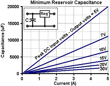

DC προμήθειες θερμαντήρα: Σωστά σχεδιασμένα προμήθειες DC δεν προκαλούν βουητό, δεδομένου ότι η αδέσποτων ρεύμα μεταξύ του νήματος και καθόδου είναι αμετάβλητη.Ωστόσο, DC προμηθεύει σχεδόν πάντα πρέπει να είναι τάση ρυθμίζεται ή μπορούν να προκαλέσουν ακόμα περισσότερο θόρυβο από μία πηγή εναλλασσόμενου ρεύματος! (Αν και απλή διόρθωση στο DC έχει μερικές φορές λειτουργεί).
Απλά, ρυθμιστές τάσης τριών ακίδων συνήθως απαιτούν μια τάση εισόδου που είναι τουλάχιστον 2.5V πάνω από την τάση εξόδου, προκειμένου να εργαστούν. Οι περισσότεροι ρυθμιστές δεν μπορεί να χειριστεί περισσότερο από 1Α του ρεύματος από τη δική τους, γι 'αυτό είναι αρκετά κοινό να λειτουργούν τα συγκριτικά χαμηλό ρεύμα βαλβίδες προ-ενισχυτή από έναν απλό ρυθμιστή, και να τρέξει τις τρέχουσες πεινασμένος βαλβίδες δύναμη από ένα συνηθισμένο παροχή ρεύματος, δεδομένου ότι είναι λιγότερο επιρρεπείς σε βουητό έτσι κι αλλιώς. Ρυθμιστές Ανώτατης ρεύματος είναι διαθέσιμες, ωστόσο, ελαφρά υψηλότερος κόστος. Ο ρυθμιστής πρέπει πάντοτε να καθορίζεται σε κατάλληλη ψύκτρα.
Η απλούστερη και πιο δημοφιλής σειρά των ρυθμιστικών σταθερής τάσης είναι η σειρά 78xx. Ένας ρυθμιστής μπορεί να έχει 5V εξόδου του έθεσε σε ~ 6.3V με την ανύψωση του ακροδέκτη γείωσης του από 1.3V? Η πτώση τάσης στα άκρα ενός ζεύγους διόδων πυριτίου είναι σχεδόν τέλεια για αυτό. Υψηλότερες τάσεις θα μπορούσαν να ληφθούν με τη χρήση zeners αντ 'αυτού, αλλά η τάση εισόδου πρέπει να είναι πάντα τουλάχιστον 2.5V υψηλότερη από την έξοδο. Δεν υπάρχουν ρυθμιστικές 6V, αλλά δεν είναι τόσο ευρέως διαθέσιμα ως εκδόσεις 5V.
Στο παρακάτω κύκλωμα, το 7805 ρυθμιστής μπορεί να παρέχει μέχρι 1Α μόνη της. Εάν απαιτείται περισσότερο ρεύμα, το τρανζίστορ μπορεί να προστεθεί για να παρέχει μέχρι 5Α max (πάρα πολύ θα χρειαστεί ένα ψύκτρας). Ο πυκνωτής 1uF πρέπει να τοποθετηθεί πολύ κοντά στο ρυθμιστή. Δεν πρέπει να είναι ταντάλιο, ένα κεραμικό θα κάνει σε ένα τσίμπημα. Ένα κανονικό μετασχηματιστή 6.3V εκκαθάρισης ΔΕΝ θα παράσχει επαρκή τάση μετά από διόρθωση για να τροφοδοτήσει αυτό το κύκλωμα.

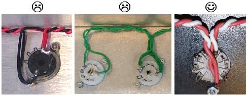

Διάταξη / μολύβδου φόρεμα: Ο μόλυβδος φόρεμα της AC προμήθειες θερμάστρα είναι πολύ σημαντικό για τη μείωση του θορύβου. Τα καλώδια θερμάστρα AC θα έχει σημαντική ακτινοβολία EM και θα πρέπει, συνεπώς, να δρομολογούνται μακριά από όλα τα καλώδια σήματος, και συνήθως μπαίνει στη γωνία του πλαισίου. Τα καλώδια θα πρέπει να γίνεται είτε από το δίδυμο καλώδιο (καμπάνα-wire) ή ακόμη καλύτερα, θα πρέπει να πραγματοποιούνται από συστροφή των καλωδίων τακτοποιημένα και καλά μαζί. Με τον τρόπο αυτό τα καλώδια διατηρούνται απόλυτα παράλληλα και ένα κοντά στο άλλο, γεγονός που αυξάνει την πυκνότητα αντίθετη τομέα και ενθαρρύνει τα πεδία ακτινοβολίας για να εξουδετερώσει. Χαλαρά στριμμένα καλώδια δεν ωφελούν καθόλου.
Όταν οι θερμάστρες καλωδιωμένες παράλληλα? βαλβίδες ρεύματος θα πρέπει να είναι η πρώτη στην αλυσίδα θερμαντήρα, ακολουθούμενη από τις βαλβίδες του οδηγού, με το στάδιο εισόδου είναι το τελευταίο στην αλυσίδα. Αυτό κρατά το ρεύμα, και, ως εκ τούτου πεδία ακτινοβολίας, τουλάχιστον γύρω από τις πιο ευαίσθητες φάσεις του ενισχυτή. Ακόμα καλύτερα είναι να τρέξει τα προ-ενισχυτή και τη δύναμη-amp τμήματα από ξεχωριστές αλυσίδες θερμάστρα. Αν τα καλώδια σήματος πρέπει να περάσουν τα καλώδια θερμάστρα, θα πρέπει να το πράξουν σε ορθές γωνίες.
Βαλβίδες σε push-pull ή σε ισορροπημένο στάδια (όπως μακρά ουρά ζευγάρια χρησιμοποιώντας ξεχωριστές βαλβίδες) πρέπει να έχουν θερμαντήρες τους ενσύρματη σε φάση. Κάθε θόρυβος που προκαλείται στη συνέχεια θα είναι κοινό τρόπο και απορρίφθηκε από το στάδιο (ως επί το πλείστον). Βαλβίδες παράλληλα στάδια single-ended πρέπει να έχουν καλώδια και τους θερμαντήρες τους από τη φάσηγια την αμοιβαία ακύρωση. Χρησιμοποιώντας δύο διαφορετικά χρώματα για τα σύρματα θερμάστρα θα γίνει αυτό πιο εύκολο. Οι κοινές βαλβίδες προ-ενισχυτή (ECC83 / 12AX7 κ.λπ.) όταν εκτελείται από μια παροχή 6.3V, θα πρέπει να κατατεθούν από τη μία πλευρά μόνο [δείτε δεξιά], όχι με ένα looping θερμάστρα σύρμα όλο υποδοχή βαλβίδας, η οποία θα δημιουργήσει ένα βρόχο βουητό και προκαλούν υπερβολικό θόρυβο παρεμβολών (αν και πολλοί κατασκευαστές amp DO κάνουν αυτό το λάθος και να ξεφύγει με αυτό). Η συστροφή καλωδίων πρέπει να διατηρούνται πολύ σφιχτά μέχρι την υποδοχή , όπου είναι πραγματικά σημαντικό. Διάταξη pin τους είναι επίσης σκόπιμη, ώστε οι κύριες πινέζες θερμαντήρας (4 και 5) να μπορεί να προσανατολιστεί προς το τοίχωμα του πλαισίου, επιτρέποντας σύρματα θερμάστρα να τρέξει κατά μήκος του τοίχου μακριά από οποιαδήποτε άλλα ευαίσθητα καλωδίωση σήματος.

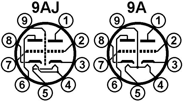

Μια καθολική παροχή ηλεκτρικού θερμοσίφωνα;
Όλοι θέλουν σωλήνα τροχαίο, αλλά είναι κάπως απογοητευτικό ότι οι μόνες βαλβίδες που είναι συμβατά με το ECC83/12AX7 pin-out είναι το ECC81/12AT7, ECC82/12AU7 και 12AY7. Αλλά υπάρχουν πολλές άλλες βαλβίδες οι οποίες είναι σύμφωνες με την πιο τυπική pin-out, όπως η ECC88/6DJ8, ECC85/6AQ8, 6N1P, 6N2P και άλλα ρωσικά τύπους. Αν και θα μπορούσε να προσφέρει ένα διακόπτη σε κάθε υποδοχή της βαλβίδας για να επιλέξετε μεταξύ των δύο pin-outs, θα ήταν ωραίο αν θα μπορούσαμε απλά να συνδέσετε σε οποιοδήποτε τύπο χωρίς αλλαγές. Τα ακόλουθα κυκλώματα έχουν σχεδιαστεί για να επιτρέψει αυτό, αλλά ανιχνεύει αυτόματα το είδος εισάγεται. Όλα αυτά τα κυκλώματα λειτουργούν τα ECC83 τύπους από 12.6V. Εάν ένας τύπος ECC88 είναι στην πρίζα, ωστόσο, μια δίοδο zener τοποθετείται σε σειρά με τον θερμαντήρα για να περιορίσει την τάση θερμαντήρα έως περίπου 6.3V.

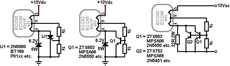

Κάθε κύκλωμα χρησιμοποιεί πείρο 9 για την υποδοχή βαλβίδας ως θύρα ελέγχου. Εάν ένα ECC83 είναι συνδεδεμένο σε αυτό το pin πηγαίνει θετική, με αποτέλεσμα το SCR (U1 αριστερά-πιο κυκλώματος) ή NPN τρανζίστορ (κύκλωμα μέση Q1) για να ενεργοποιήσετε, βραχυκυκλώνοντας την zener. Υπάρχει ακόμα μια μικρή πτώση σε όλη αυτή τη συσκευή όμως, η οποία είναι ο λόγος που η τάση τροφοδοσίας φαίνεται λίγο υψηλότερη από 12.6V (κατά πάσα πιθανότητα θα είναι λίγο υψηλότερη σε αυτή την κατάσταση ούτως ή άλλως, δεδομένου ότι μια ECC83 χρειάζεται μόνο 150mA ρεύμα θέρμανσης).
Όταν ένα Τύπος ECC88 είναι στην πρίζα, pin 9 συνδέεται με τίποτα, οπότε U1 ή Q1 σβήνει, και το ρεύμα οδηγείται στην δίοδο zener, η οποία πέφτει περίπου στο μισό της τάσης τροφοδοσίας κατά μήκος αυτού.
Για θερμάστρα AC απλά χρησιμοποιήστε ένα / PNP ζεύγος NPN συνδέονται παράλληλα (Q1/Q2 στην πιο δεξιά κυκλώματος). Μια triac ή ακόμα και ένα οπτικο-triac θα μπορούσε να χρησιμοποιηθεί πάρα πολύ. Ωστόσο, δίοδοι Zener δεν μπορούν να χρησιμοποιηθούν με τον ίδιο τρόπο για τους AC, έτσι ώστε ένας αντιστάτης χρησιμοποιείται αντ 'αυτού. Δυστυχώς, αυτό σημαίνει ότι κάποιες από τις ρωσικές τύποι βαλβίδων (κυρίως το 6N1P) δεν μπορεί να χρησιμοποιηθεί, δεδομένου ότι απαιτούν μέχρι 600mA ρεύμα το οποίο προκαλεί υπερβολική πτώση σε όλη την αντίσταση. Οι περισσότερες ευρωπαϊκές / αμερικανικού τύπου και το 6N2P θα πρέπει να είναι εντάξει όμως. Ένα άλλο μειονέκτημα αυτού του σχεδιασμού είναι ότι δεν είναι ισορροπημένη, έτσι ώστε κατά πάσα πιθανότητα θα απαιτείται ένα δοχείο humdinger μπορεί να εκμηδενίσει κάθε βουητό θερμάστρα. Κανένα από αυτά τα κυκλώματα έχουν δοκιμαστεί ακόμα, αλλά παρουσιάζονται για την ενθουσιώδη τους κατασκευαστές να δοκιμάσουν, οπότε επιτρέψτε μου να ξέρω αν το κάνετε!
