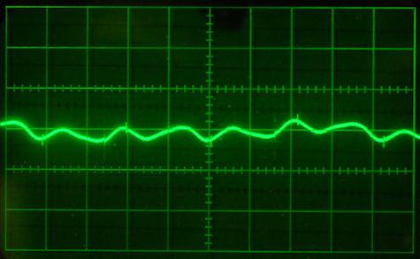

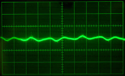

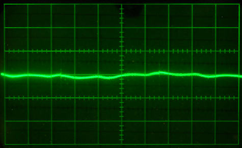

A και κατι αλλο , τους Philips που σου εδωσα , στους εδωσα για να τους ακουσεις βρε και οχι για να στηριζουν τις λυχνιες στις προβες που κανεις :D , εαν βαλεις το αυτι σου κοντα τους θα ακουσεις διαφορα λογια - παραπονα ( τους ) χαχαχα .
569
488
Ο πυκνωτης της Philips ( βρε κολημα με την Philips χαχαχα ) που δοκιμαστηκε δεν ηταν πολυπροπυλενιου , ηταν πολυεστερινης , εαν ηταν πολυπροπυλενιου θα ειχαμε μια πιο καθαρη εικονα ! .

Τακη ολα αυτα που λες για την ανορθωση με διοδους SS ( solid state ) και με λυχνιες ειναι σωστα , θορυβο εχουν οι διοδοι SS και αυτος ο θορυβος εξαρταται απο τον χρονο trr , στην περιπτωση ομως του bridge residual , η γεφυρα που χρησημοποιηθηκε για να μετρηθουν οι παραμορφωσεις των πυκνωτων ειναι η Schering Bridge και δεν εχει καμια σχεση με την γεφυρα ανορθωσης :).
http://www.laidback.org/~daveg/academic/labreports/rep4/SCHRBRDG.html
4.046
1.788
to ειδα εκ των υστερων. . επισης γινεται μια δοκιμη με εντελως διαφορετικους πυκνωτες [ και πολυ καλα κανει για τις μετρησεις] αλλα υπαρχει και κατι που δεν εχει δωσει κανεις σημασια. Την ταση που εργαζονται . Η δοκιμη γινεται στα 40 βολτ . Πολλοι απο τους πυκνωτες εργαζονται εως και 600 βολτ, και καποιοι αλλοι μεχρι τα 63 , 50 , 160.Τα σωστα συμπερασματα [ για το απολυτο] θα ηταν και ολοι οι πυκνωτες να εχουν και την ιδια οριακη ταση λειτουργειας.
