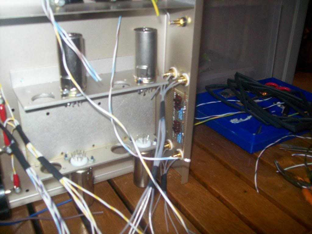

Η καλωδιοση ειναι usa army τεφλον στη μονωση και επαργυρους κλωνους . [ειναι αυτα τα πολυχρωμα που φαινονται στην φωτο] στην τροφοδοσια και οπου χρειαστει να μοιραστει καποια ταση, γειωση κ.λ.π
Οπου περναει σημα ειναι καθαρο ασημι. Παλι usa army . Απο rf μηχανακια !

Δεν μου αρεσουν αυτά τα us army.
Να τα αλλαξεις. Ασημια και αηδιες.
Να βαλεις από τα αλλα τα πως τα λεν να δεις?

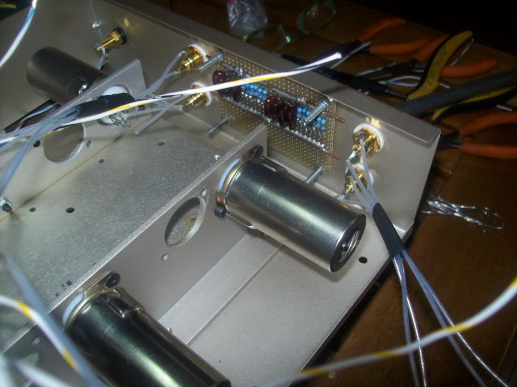

μολις μπηκε και η πλακετα με τις ρυθμισεις σε αντισταση και χωρητικοτητα..

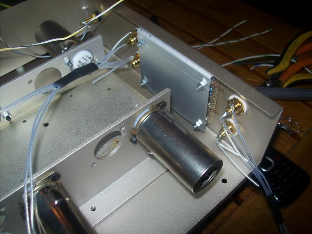

και μια λεπτομερεια με την τελικη θωρακιση αυτης..

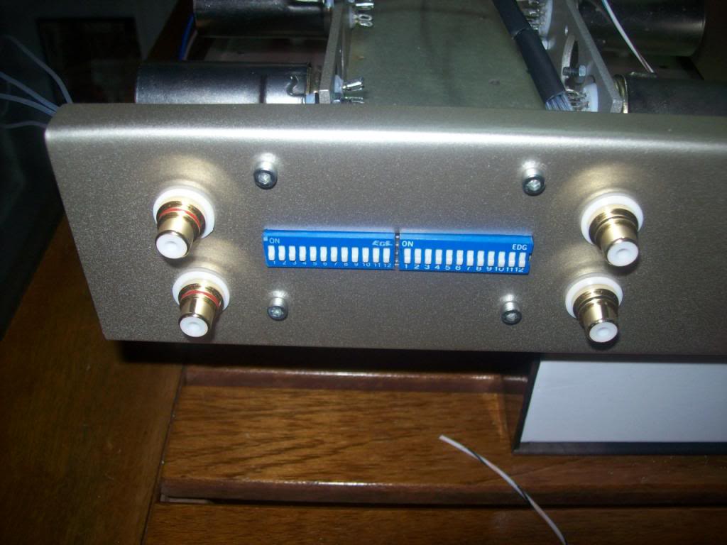

και εδω η πισω οψη με τα μικροδιακοπτακια.Τελεια εφαρφογη , αφου πω οτι λογο του μεταλου του σασι [σιδηρος] δεν ηταν οτι και ποιο ευκολο .Μοναδικο εργαλειο μου ενα dremel και μια λιμα.

ta βιδακια στις βασεις των λυχνιων εννοειται οτι θα αλλαχθουν , απλα ειναι προχειρα για απλη δοκιμη .
..... εδώ που το έχεις φτάσει μέχρι τώρα σίγουρα θα στην έλεγα(χοντρά κιόλας)!!!! :lolsign:
όχι ότι θα το παρατηρούσα εάν δεν το έλεγες πάντως.
οι πυκνωτες που εχουν επιλεχθει [σε πρωτη φαση ] ειναι silver mica

Παντελη δεν υπηρχε περιπτωση να μεινουν αυτα. Με ξερεις! Τωρα εβαλα τα κανονικα.:drinks:
