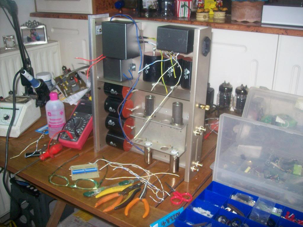

και εδω οι μετασχηματιστες ετοιμοι τελειωμενοι .Εδω λαμβανουν τελος ολες οι μηχανικες εργασειες εκρεμει μονο μια δουλιττσα στην προσοψη κατι που δεν ενοχλει να αρχισει το μονταρισμα του κυκλωματος.

ψυχραιμια παιδια. Πρεπει να τελειωσω και τις λεπτομερειες στην προσοψη για να βιδωθει γιατι μετα με την καλωδιοση δεν θα μπορω να βαλω τις βιδες απο την μεσα πλευρα για την στηριξη της.

1.788
Γιαννη στην προσοψη πρεπει να γινει ενα σκαψιμο στο κεντρο 3χιλ μα επιφανεια 3 χ6 εκατοστα, και να ανοιξω σπειρωμα απο την εσωτερικη πλευρα εκει που φαινεται η μεγαλη τρυπα για τον διακοπτη. Αυτες τις μερες εχει κατσει δουλεια με τον ψηλο, μαια Μαξιμου , μια υπουργειο αναπτυξης, αυριο ξανα Μαξιμου .......μαματα!!!

σημερα το πρωι χαλαρη μουσικουλα και ξεκινησε το μονταζ της κυριας καλωδιοσης του προ. Σε πρωτη φαση τα καλωδια απο τους μετασχηματιστες αρκετα μεγαλυτερα για να μπορουν να μοιραστουν σωστα και με σειρα

Τάκη τι καλωδίωση χρησιμοποιείς?
Εν τω μεταξύ... καλά μου το λεγες ότι από κοντά χρειάζεσαι γυαλάκια!:laugh:
