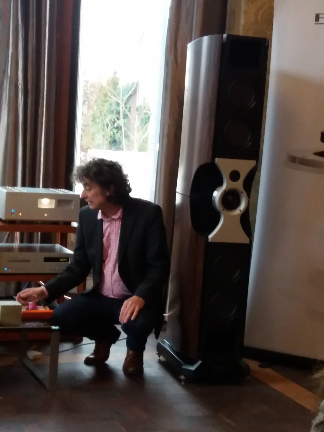

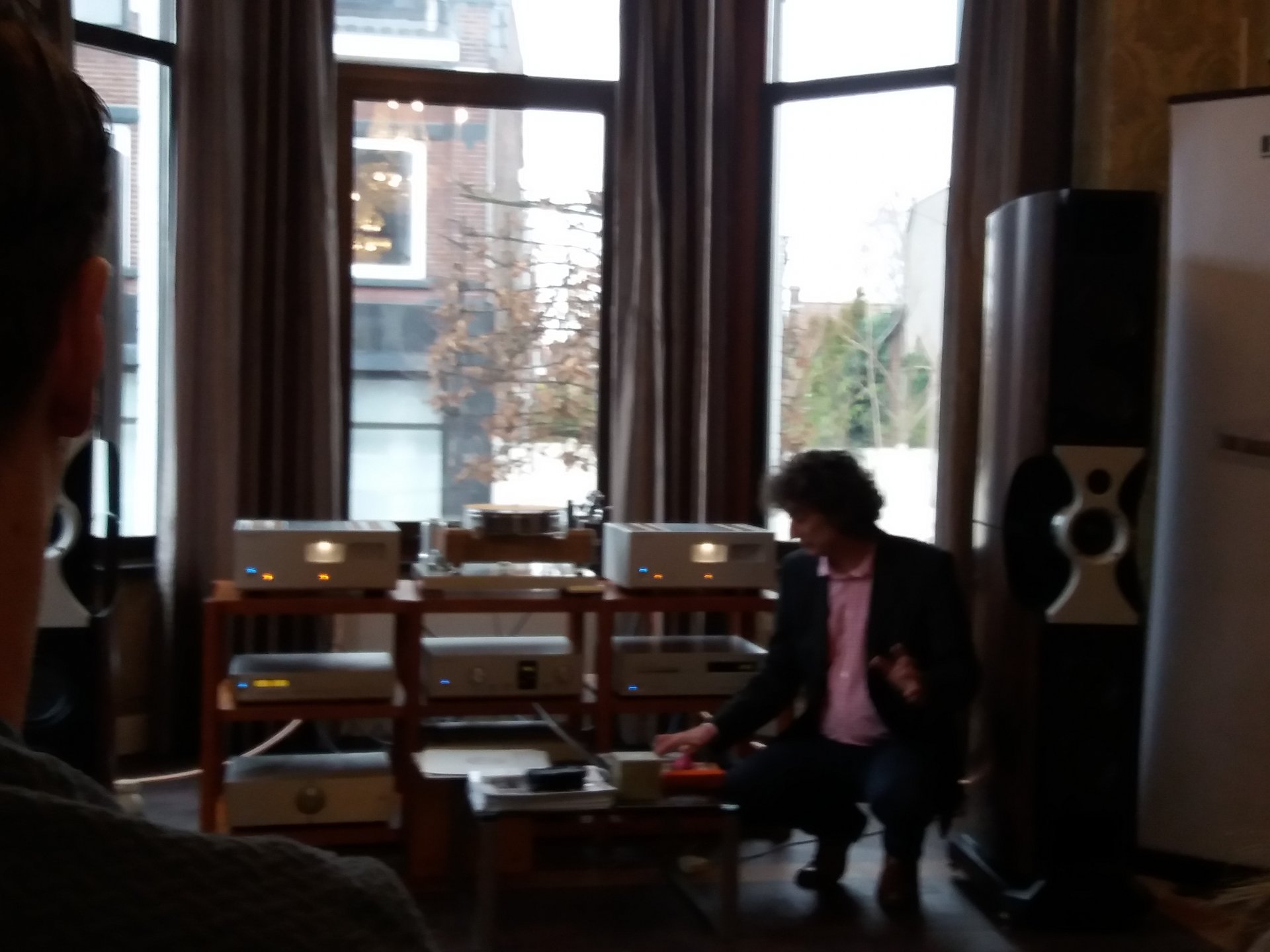

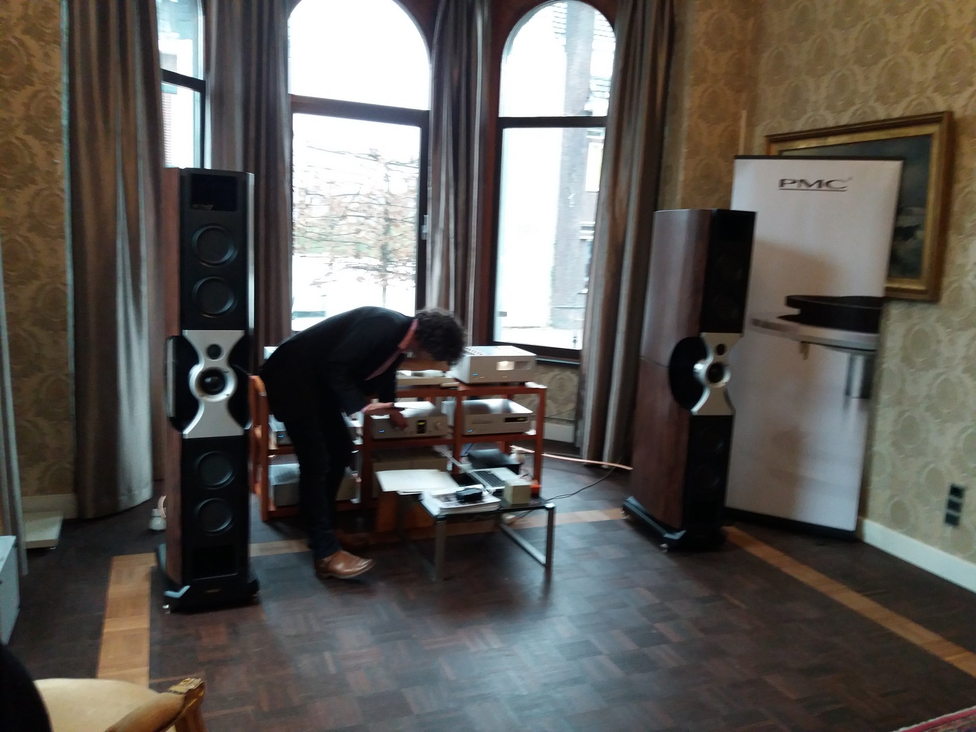

Μια και είναι για τα PMC το θέμα να πω οτι αυτα τα άκουσα με ενισχυτικά Luxman και για πηγή ειχαν και πικάπ .Περιττό να πω ότι παίζανε υπέροχα σε αφροντιστο χώρο.
Μόνο ενα πρόβλημα υπάρχει .Δε τα φτάνω .Δυστυχώς .
Ο μπάρμπας ο ακούρευτος ειναι Μαστερας απο το BBC και δουλεύει για την PMC εδω και αρκετά χρόνια.
Είχε μάλιστα και δίσκους σπανιους που ειναι δύο τρείς κοπιες σε ολο το κόσμο. :)
Σε συγκριση πικάπ με cd του βγαινε το πικαπ καλύτερο .
Αλλά ντάξει μωρέ τι ξέρει και αυτός!!!
Αφου εμείς εδω τα ξέρουμε όλα ....

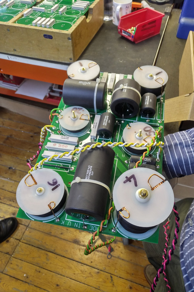

το γράφει στην προηγούμενη σελίδα
συνολική ισχύς ενισχυτικών στο ενεργό 350watt
και παθητικών έως 1500watt
αυτό μας λέει ότι για να πάρεις τις στάθμες του ενεργού των 350watt έχεις αέρα δοκιμών σε ενισχυτικά έως 1500watt στο παθητικό
και εφόσον οι μονάδες των ηχείων παραμένουν οι ίδιες...άρα όλα τα άλλα ρεύματα καταναλώνονται από το παθητικό κρος...στην προσπάθεια να το ''διεγείρουμε'' για να παίξει το ίδιο με το ενεργό
Δεμπιστεύω να τα εννοείς αυτά που γράφεις.
ΔΕΝ ΥΠΑΡΧΕΙ κρος που να καταναλώνει περισσότερη ισχύ από όση καταναλώνουν τα μεγάφωνα.

Η ισχύς που τρώγεται στο κρος, ή που έστω δε το περνάει, μπορεί να είναι και τριπλάσια από αυτή που τρώει το ηχείο.
Μη κοιτάς μόνο τις ωμικες αντιστάσεις των υλικών σε σειρά με το μεγάφωνο, δες πχ ένα πυκνωτακι στο γουφερ, μπορεί να κάνει τεράστια ζημιά, όπως κι ένα πηνίο στο υψιπερατο του μιντ, δηλαδή εξαρτήματα που γειώνουν σημα, εξαρτήματα παράλληλα με το μεγάφωνο, και δε φτάσαμε στην φασικη απόκλιση ακόμα, οπότε η απολαβή στο μεγάφωνο είναι κλάσμα της ισχύος.

View attachment 129408 View attachment 129409 Μια και είναι για τα PMC το θέμα να πω οτι αυτα τα άκουσα με ενισχυτικά Luxman και για πηγή ειχαν και πικάπ .Περιττό να πω ότι παίζανε υπέροχα σε αφροντιστο χώρο.
Δεν ξέρω άλλα κρος που λες....
αλλά
ένα τέτοιο κρος (των ATC 100 είναι) άνετα χλαπακιάζει και σένα :laugh:
42.298
85.171
Οι πυκνωτές των atc μυρίζουν ansar supersound.
το μύρισες στην έκθεση?:p:roflmao:
το pcb των atc αν του βάλεις 2 πυκνωτές στα πλάγια για χερούλι....άνετα το έκανα δίσκο για φαγάκι:geek::lol:
Υ.Γ. Κανονικά θα έπρεπε να τους δίνουν κατευθείαν ac από την πρίζα:laugh:
το παθητικό κρος αναγκαστικά πρέπει να μοιράζει (και όχι να κόβει) ισχύ τη στιγμή που τροφοδοτείται το ηχείο με τον ίδιο ενισχυτή, γιατί απλά οι τρεις (ή περισσότεροι) δρόμοι θέλουν εντελώς διαφορετική ισχύ.. παράδειγμα σ' ένα full 4 way active pa : subs 4000w, low-mid 1200w, mid-high 600w, high 200w.. η ψαλίδα είναι μεγάλη.. μια χαρά λοιπόν κάνει τη δουλειά του το καλά σχεδιασμένο παθητικό κρος.. αν το κόμπο ενισχυτή-ηχείου δίνει μετρημένα και γραμμικά τα spl που θέλουμε που είναι το πρόβλημα??

Για να καταλάβεις πόση ισχύ πάει χαμένη στο cross...
[DOUBLEPOST=1560334902][/DOUBLEPOST]
μήπως αυτό αποτελεί ένα τρανό παράδειγμα για την ''κατανάλωση'' ενός παθητικού κρος?
