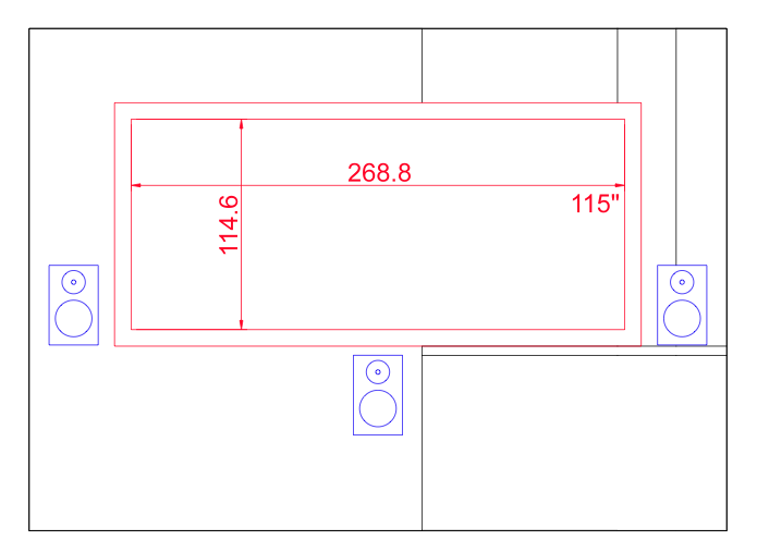

Ναι είναι η λύση απέναντι από την πόρτα, απόσταση θέασης 3-3.3 περίπου.
Οι οθόνες στο σχέδιο είναι 2.35:1, σε 16:9 λόγω ύψους χωράει μέχρι 120".

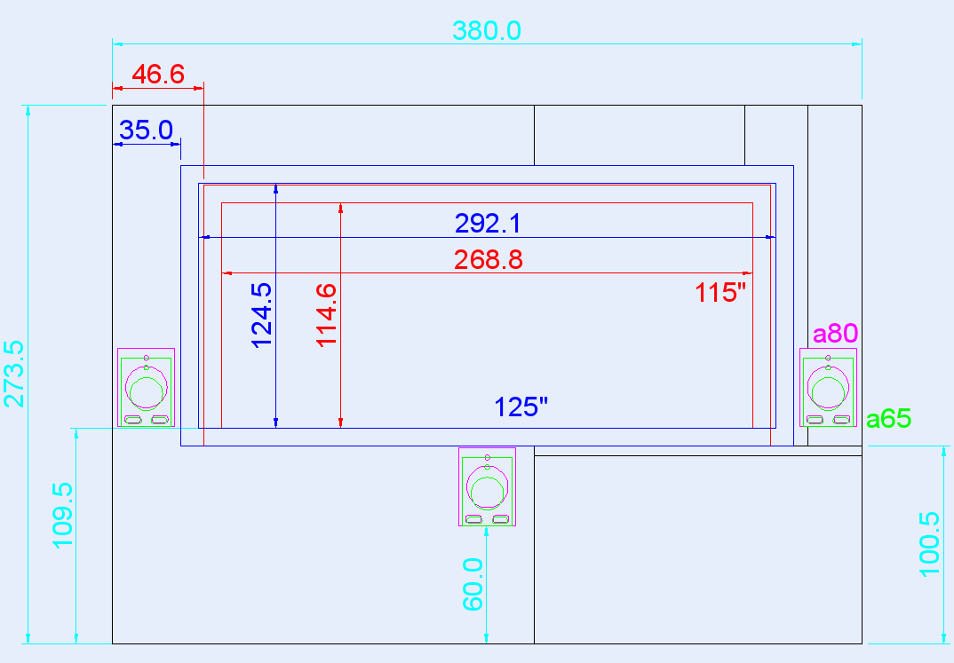

Από κει που μου είπες οι οθόνες είναι με άσπρο ύφασμα και gain 1. Για γκρι και gain 0.8 μου είπε 3 μήνες παράδοση.
To γκρι μου έρχεται πιο ωραίο στο μάτι μέσα στο χώρο (αν και σκέφτομαι αργότερα κουρτίνα τύπου κινηματογράφου για να την καλύπτει ;) ) τεχνικά τι θα μας κάνει τη δουλειά καλύτερα, άσπρο ή γκρι; Άλλο προμηθευτή έχουμε;

Λοιπόν είμαστε πλέον και επίσημα σε αναζήτηση μπροστινής τριάδας.
Ως τώρα στη λίστα έχουν μπει τα εξής:
1. KEF C6LCR, κόστoς περίπου 510
2. Ζεύγος Monitor Audio BX5 και κεντρικό BX centre, 800
3. Focal Aria 906 και Aria CC, 1370
4. Focal Chorus 706 και Chorus CC 700, 925
5. Focal Alpha 65 ή 80, 3άδα, 900 ή 1050
6. M-audio M3-8, 3άδα, 900
7. KEF LS50, 3άδα, περίπου 1500 (αν σπάει ζεύγος και δίνουν μονό κομμάτι)
AVR Onkyo 818
SR/L Atlantic Technology 4200e SR
SUB SVS SB2000
Χώρος μικρομεσαίος
Προτιμητέα τα βάσης ώστε να υπάρχει ευελιξία στην τοποθέτηση.
Δαπέδου μόνο με όριο ύψους, αυστηρά το 1 μέτρο, ιδανικά περίπου στα 80cm.
Όριο budget 1500 ευρώ.
Ιδού πεδίο δόξης λαμπρόν 8-)
θα σου βαση ακροασεων αλλα και σπεκς, 1,2,4 ξεχασετα, 3,5,6,7 για το 3 δεν εχω αποψη, το 5 χαμηλη ισχυ ,6 δεν βρισκω αρνητικο και τα εχω ακουσει,7 δεν εχω αποψη αλλα γενικα τα kef θελουν ισχυ και δεν ξερω για sweet spot τι παιζει με δαυτα , επισης και τα m-audio σε ελλαδα πωλουνται ζευγη ασχετα εαν βλεπεις τιμη ανα τεμαχιο, ομως μπορει να γινει αγορα απεξω εαν καταληξεις βεβαια σε αυτα,πριν την κανεις ομως στειλε μου πμ μηπως την κανουμε εντος.

λευκη παρε...ο προβολεας εχει μαυρο ....αν θες ομως λιγο ακομα μαυρο και καλυτερη απορροφηση ανακλασεων παιρνεις και γκρι που ταιριαζει με τον χωρο.....
τεχνικα η λευκη ειναι παντα λιγο καλυτερη οβερολ σε χωρους με ελαχιστες ανακλασεις....
υπαρχουν και αλλοι αλλα θα θες περισσοτερα λεφτα....τα διπλα σχεδον

Λέω να χτυπήσω τα m-audio m3-8....όντως εδώ τα δίνουν μόνο ζεύγος. Θα δούμε τι θα απογίνει και με το φίλο Soco αλλιώς από έξω.

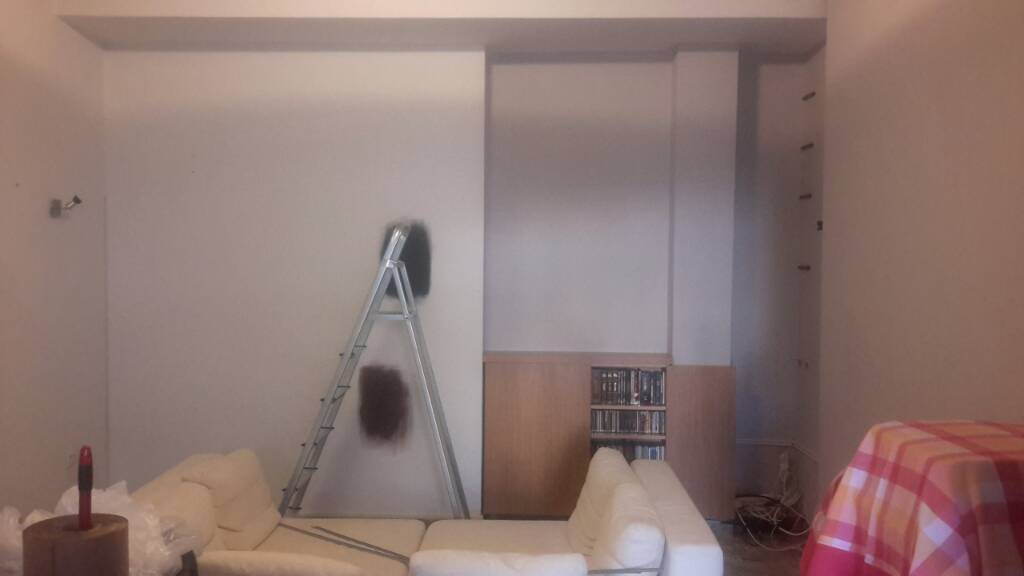

Με τα δίπολα που έχω τι λέτε να τα κρατήσω; Τώρα με τη νέα διάταξη θα υπάρχει και δυνατότητα για surround back ηχεία (λίγο αργότερα), το θέμα είναι ότι αν τα βάλω πίσω το ένα έχει στο πλάι του γωνία ενώ το άλλο στη μία του πλευρά δεν θα έχει τοίχο αλλά το χάος, αν τα βάλω στο πλάι της θέσης ακρόασης το ένα σίγουρα θα βγει πολύ ψηλά στο 2.4 περίπου...αν τα αφήσω για surround back θα παίζει στο γάμο του καραγκιόζη το ένα που δεν θα έχει τοίχο στο πλάι του;
