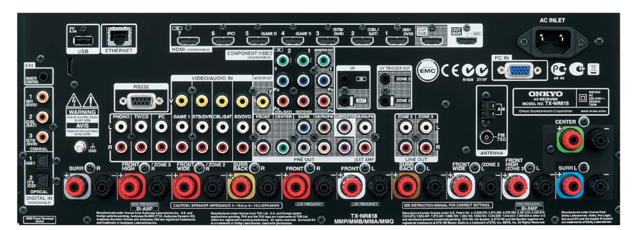

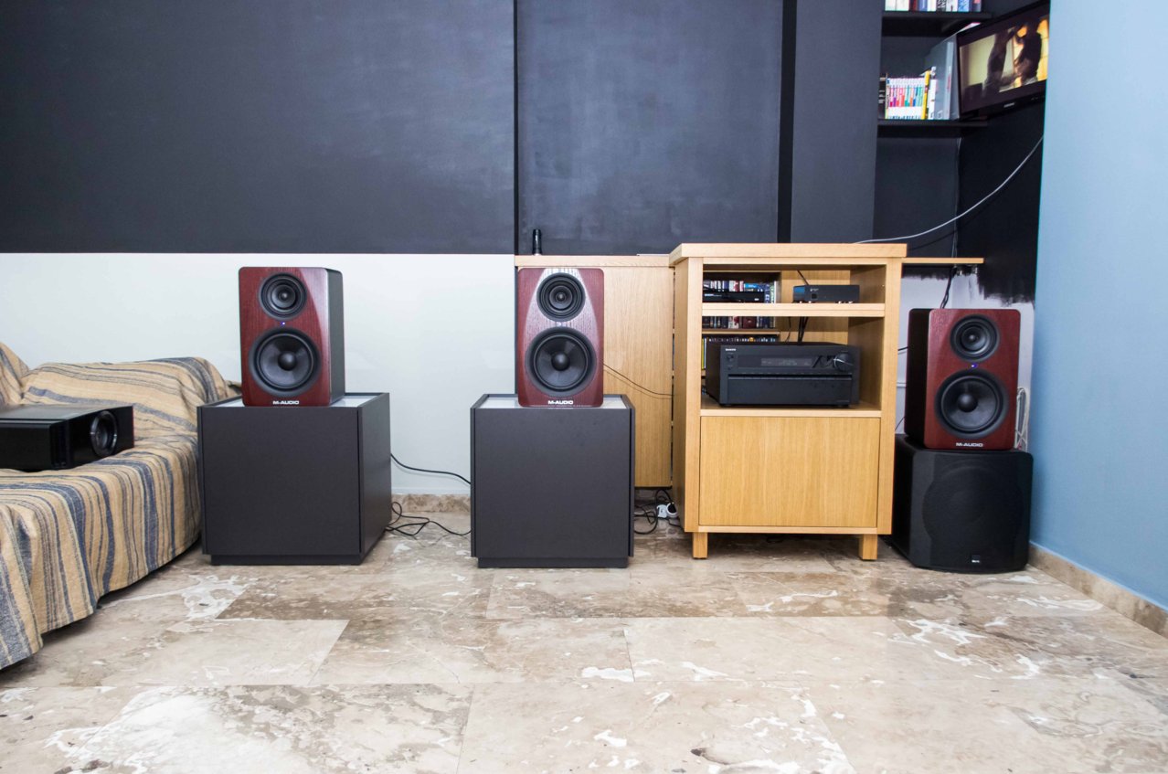

με rca η συνδεση?
ναι...μόνο rca δίνει ο avr μου. Αν πάω με αντάπτορα σε xlr θα είναι καλύτερα; πάντως και με κλειστό τον ενισχυτή κάνει μβββ, αν βγάλω όμως το βύσμα (rca) ησυχάζει. Καλώδια δεν έχω πάρει ακόμη για τη νέα εγκατάσταση οπότε κάθε συμβουλή έγκαιρα καλοδεχούμενη.
5.491
6.680
κατι με τις γειωσεις παιζει, τα ηχεια εχουν βλεπω ο ενισχυτης?
1.985
767
με γειες τα ηχεια...καλοακουστα
βγαζουν βομβο μονο οταν ειναι συνδεμενα μεσω rca ειπες?
το gain να υποθεσω δεν το χεις πειραξει...
2.073
8.239
Ωραία τα ηχεία, πολύ μ´ αρέσουν, καλορίζικα!
Δεν κατάλαβα το εξής: έχει σχέση έχει ο βόμβος με το gain;
43.854
79.709
Αν έχουν όλα γείωση, αφαίρεσε την απο κάποιο/α.
melina
Cargo 200
25.982
47.111
Δεν έχει ρύθμιση gain μόνο volume (είναι διαφορετικό το ένα από το άλλο; ).
Όταν είναι στο 0 dΒ ακούγεται έντονα, αν το πάω στο -12 είναι ανεκτό αλλά τότε χάνω σε στάθμες προς τα πάνω.
και πως το κάνω αυτό φιλαράκι; (να κόψω καλώδιο; )
πάντως όπως είπα όταν συνδέω με το pre-out του ενισχυτή φέρνει θόρυβο αλλιώς δεν κάνει κιχ και δεν έχουν όλα την ίδια στάθμη βόμβου :errwhat:
1.985
767
το "volume" στα ενεργα εχει να κανει με το "Input Sensitivity"...τουλαχιστον στα δικα μου, ετσι το αναφερει...
αυξομειωση εντασης κανω με το dac...
το ποτενσιομετρο του "volume", που γραφει πανω στο ηχειο, πρεπει να μενει σε μια "σταθερη θεση" και η ενταση να αυξομειωνεται με αλλο μηχανακι, πχ απ το dac/προ ή τον av...
