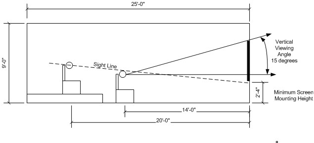

η εικονα θελει 40-50 cm υψος απο το πατωμα και τα ηχεια απο πισω για να εχεις σωστη αισθηση......

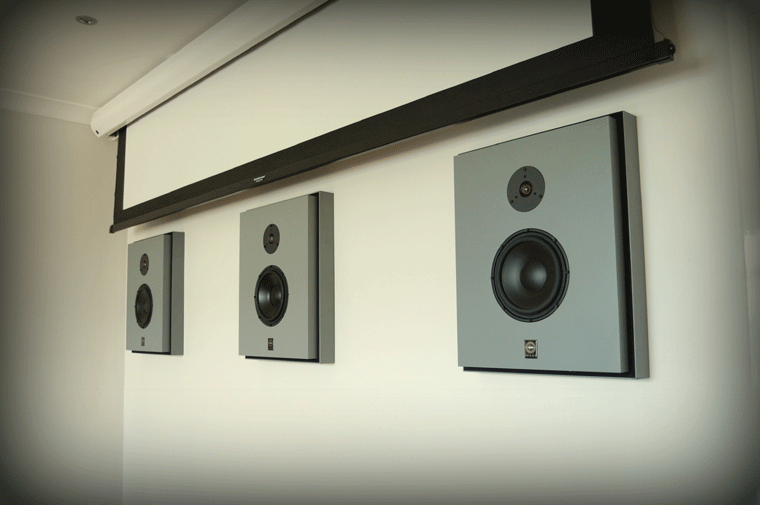

ωραίες φαίνονται αλλά πως έρχονται εδώ;

Τι δεν καταλαβαίνεις;
Το κεντρικό δεν θα είναι στη μεση της οθόνης αλλα λίγο δεξιά, εκει που έχει κενό απο πίσω, φαίνεται στη φωτό.
Τα πλαινα ηχεία θα είναι εκτός οθόνης σωστα; Στο υψος που είναι τώρα περίπου;
...απο εκει και περα :party:
το λεω εδω και σε πολλα ποστς.....παιδες!!! χαμηλα την εικονα!!! μη την πατε στο θεο! Κωστα μαζι σου! :thumbsup:

Συνιστώ να μην υπερβάλλουμε, ειδικά με CIH οθόνες όπως της Μελίνας όπου το ιδανικό ύψος είναι τουλάχιστον 70cm απο το πάτωμα.
THX:
Ο Τάσος που έχει πολύ μεγάλη 16/9 ξεχνάει σε τι ύψος ξεκινάει η εικόνα στο 70-80% των σύγχρονων ταινιών.

βρε συ τι δουλεια εχουν οι θεσεις μπρος πισω..; :D
θελει 45 μοιρες οριζοντια και ως 30 μοιρες καθετα .......
...οταν παμε σε διαταξη καθισματων μπρος πισω δεν ισχυει αυτο..;)
παρε παραδειγμα εσενα....
...εσυ βλεπεις στις 23 μοιρες καθετα και 50 οριζοντια απο την θεση θεασης..
και με λαθος υψος απο το πατωμα :p

τα specs ειναι 36-60 μοιρες οριζοντια και ως 30 μοιρες καθετα.......
ομως reference για σωστη απεικονιση βγαινει στον οριζοντιο αξονα που ειναι 43.4 μοιρες
....πιο πισω η πιο μπροστα κατι χανεις .....για να γραψω τι χανεις θελω σελιδες πολλες και δεν θα πληρωθω..:D
ασε που θα γραψω πραγματα και θα εκθεσω κοσμο ;)

Ερώτηση γενικού περιεχομένου:
Ολα αυτα τα in wall πειράζει αν τα κανω on wall με ενα ξυλινο πλαίσιο (πλάι και πανω κάτω);
Για δώστε ενα πλαίσιο αναφοράς για να ξέρουμε για τι μιλάμε, σε τι τιμή βγαίνουν τα φθηνότερα αξιοπρεπή ηχεία αυτου του τύπου;
