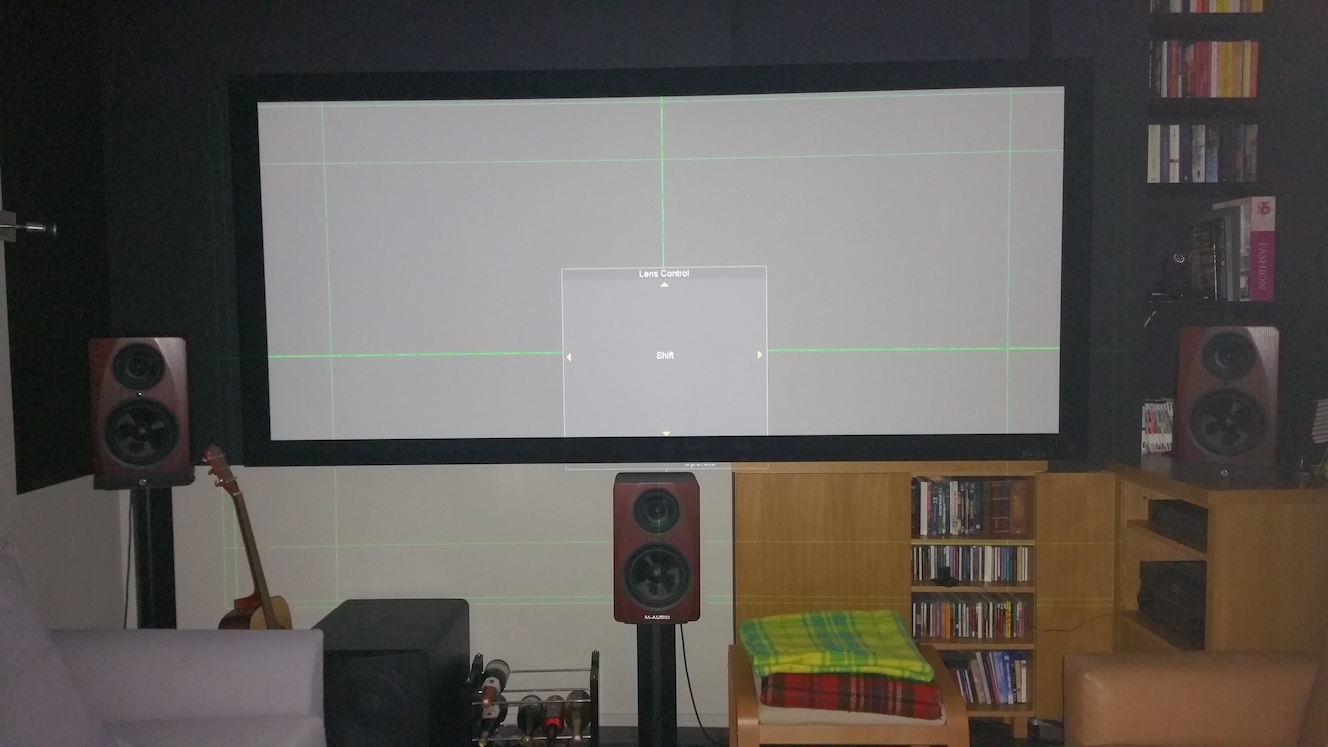

αυτό το
είχα από παλιά δείχνει με κόκκινο την 115", που είναι και η σημερινή κατάσταση, και με μπλε την 125".

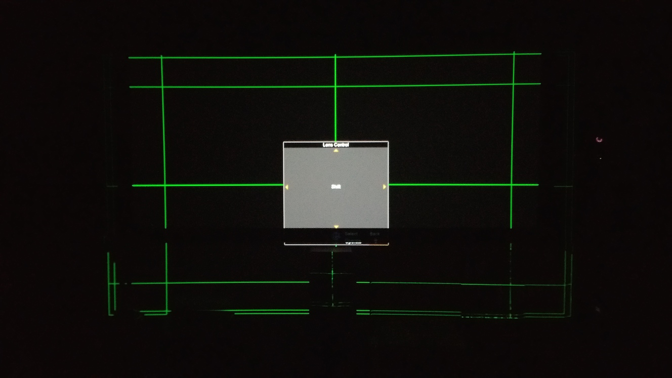

και επιβεβαίωση ότι υπάρχει αρκετό lens shift ώστε να ξεκινά η οθόνη στα 70cm σε 125" 2,35:1.
49.391
104.710
Εν ολίγοις...
Φέρνεις πιό μπροστά τον καναπέ
Φέρνεις πιο μπροστά και πιό κάτω τα surround
Δεν βάζεις surround back
Βάζεις 4 Atmos (προς θεού ΟΧΙ Control One! :D )
Παίρνεις μια τριάδα in (on?...) wall μπροστά
Παίρνεις μια ηχοπερατή οθόνη
Φτιάχνεις τον χώρο.
:rofl::rofl:

Ο καναπές δεν πάει πιο μπροστά και δεν χρειάζεται.
Η πολυθρόνα μου πάει λίγο πιο μπροστά.
Τα surround θα μπουν δεξιά και αριστερά της θέσης μου στο κατάλληλο ύψος.
Ισως και μπουν και surround back μιας και υπάρχει πλέον χώρος και με την μετατόπιση μπροστά των surround μάλλον έχει νόημα. (Γιατί όχι; )\
4 atmos ναι, όχι control one.
Το θέμα ηχοπερατή οθόνη μάλλον πάει για άλλη φάση του προτζεκτ. Θα ξεφύγουμε πολύ με οθόνη και in wall ηχεία. Θα ξεκινήσω με μεγαλύτερη οθόνη πιο χαμηλά και με τα ηχεία που έχω (ψάχνομαι και για άλλες λύσεις σε ενεργά που ίσως το κεντρικό να είναι πιο κεντρικό, να μπαίνει οριζόντια δηλαδή) και αν καταλήξω ότι δεν ακούγεται με τίποτα σωστά τότε θα είναι μονόδρομος η ηχοπερατή από τώρα.
Αφού μπουν όλα στη θέσης τους και ρυθμιστούν από όλους τους διαθέσιμους καλιμπράτορες και αποκαλυφθούν θέματα του χώρου προχωράω σε στοχευμένες επεμβάσεις στο χώρο.
