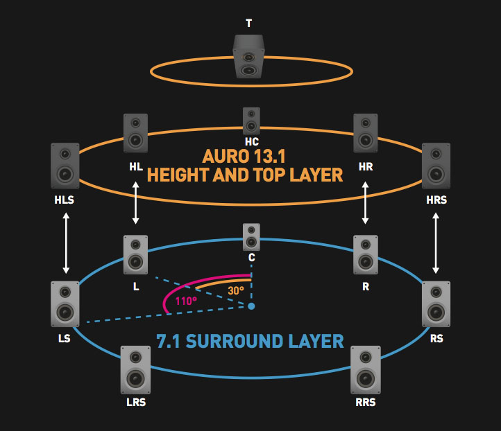

Η μόνη προσθήκη που μπορεί να γίνει είναι ένα ακόμα ηχείο πάνω από τη θέση ακρόασης το οποίο θα έχει χρήση στο auro3d μόνο ως Top Layer (ή voice of god όπως το λένε). Και αυτό μπορεί να γίνει εύκολα, αν γίνει, γιατί έχω ήδη ένα ηχείο installation που δεν έχει μπει ψηλά και αν και εφόσον πάρω άλλο ηχείο για κεντρικό τότε αυτό μπορεί να πάει πάνω.
48
104

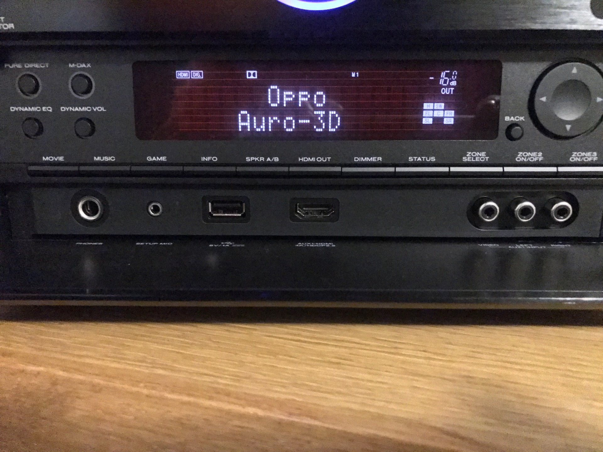

Καταλήγω οτι δεν υπάρχουν μεγάλες διαφορές που να είναι ακουστές σε ταινίες. Ίσως χρειάζονται κλιπς με συγκεκριμένα στοιχεία που να αναδεικνύουν πλεονεκτήματα και μειονεκτήματα του κάθε συστήματος.
Αν έπρεπε να δώσω ένα κλικ παραπάνω σε κάποιο αυτό θα ήταν το auro3d και δυο κλικ στο auro 2d!!!
Για το παραπάνω κλικ του auro3d ίσως να ευθύνεται τελικά και το στήσιμο των ηχείων που είναι πιο κοντά στις δικές του προδιαγραφές.
Επίσης οταν τα πίσω πάνω ηχεία τα δηλώσω surround height όπως τα προτιμά το auro τοτε δεν τα παίζει το Dolby atmos.
Όποτε αναγκαστικά rear height για να παίζουν με όλα τα φορματ.
Γενικά το συμπέρασμα είναι οτι με 3d ήχο είναι καλύτερα από 2d σε οποιοδήποτε φορματ και αν είναι να χρησιμοποιήσεις upmixer σε μη native 3d sound stream τοτε καλύτερα είναι με το auro3d.
Μόλις έκανα κι εγώ μερικές δοκιμές και θα συμφωνήσω μαζί σου.Δεν παρατήρησα κάποια σημαντική διαφορά.
Το δικό μου setup είναι με 4 χωνευτά οροφής που είναι πιό μακρυά από το auro 3d layout οπότε ή το αλλάζω ή μένω με atmos/dts-x.Θα το σκεφτώ γιατί πριν λίγο καιρο το τελείωσα...ψάχνοντας γιά το αν μπορούν να συνδυαστούν auro με atmos βρήκα αυτό http://www.stormaudio.com/media/whi...s_setup_20160219__067913000_1113_11082016.pdf
Επίσης να συμπληρώσω ότι με υλικό dts-x δεν δουλευει καθόλου το auro-3d, ενώ με υλικό atmos το γυρνάει σε dolby-truehd.
