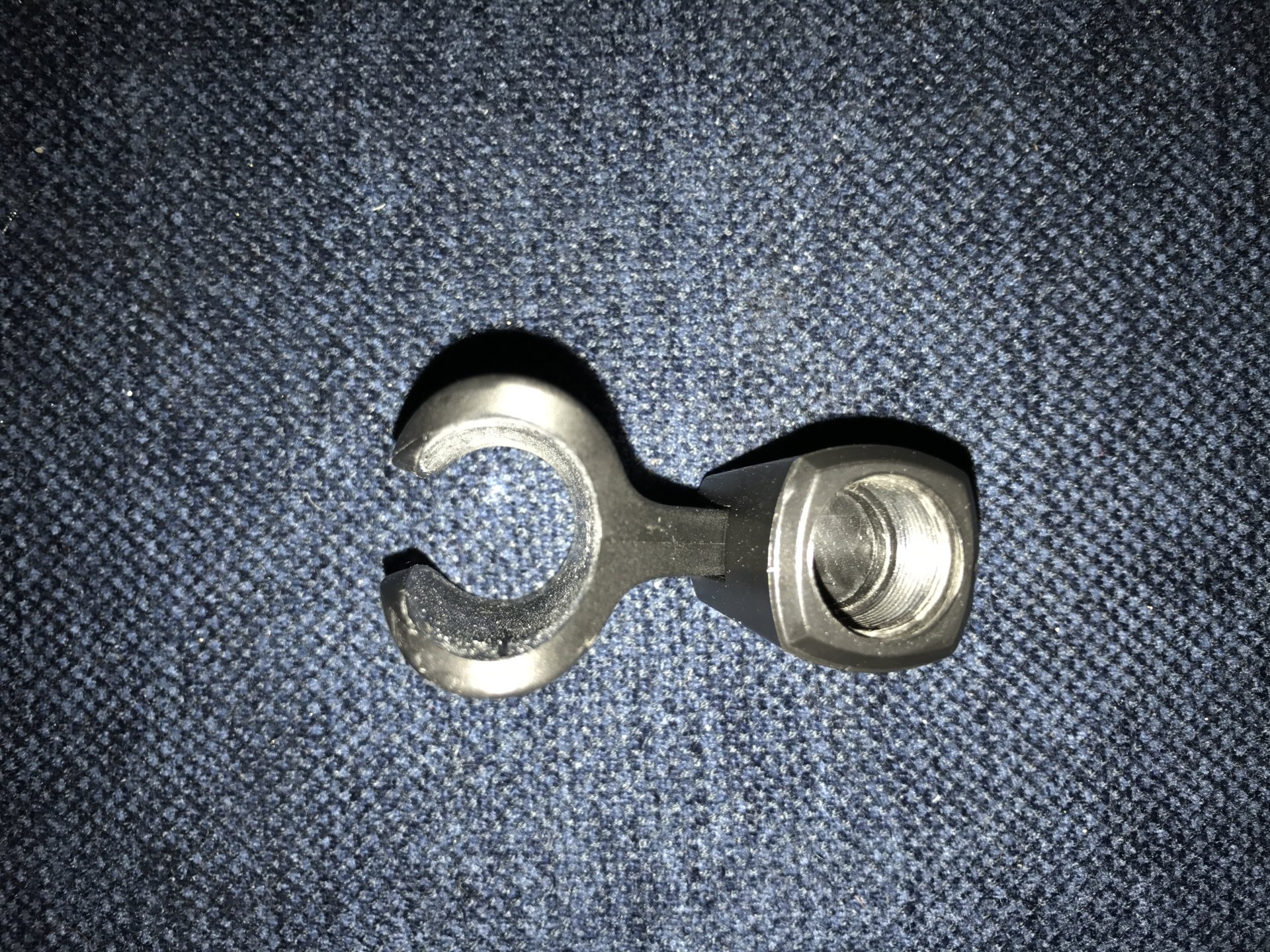

εγώ έλεγα στο τριποδάκι...αυτό τι να το κάνω έτσι;
Αυτο ειναι το κλιπ απο το τριποδακι, απο το οποίο εχω ξεβιδωσει το χρυσό πράγμα που εχει μεσα, και βιδώνει σε σπειρωμα μεγάλου τρίποδα κανονικά.

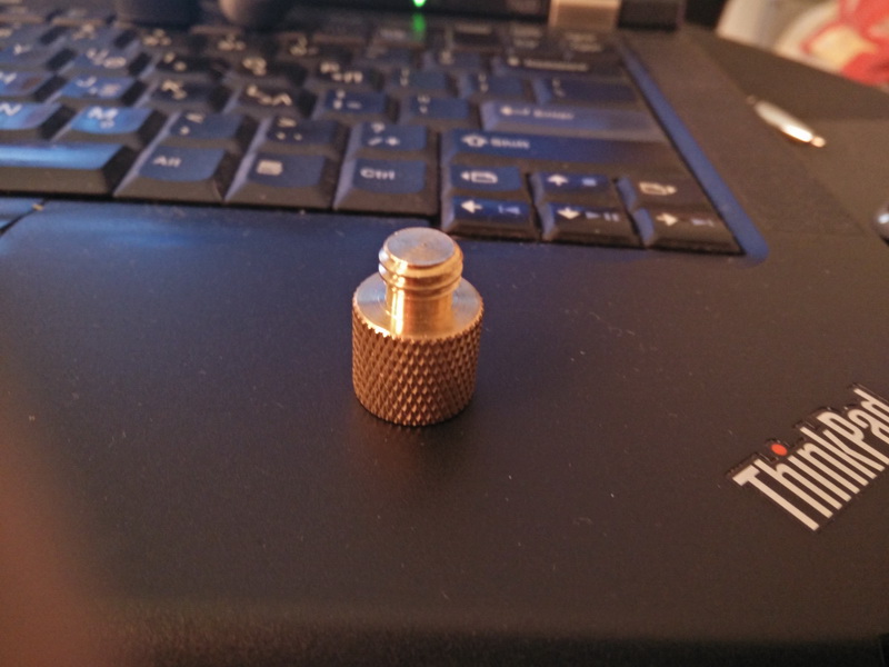

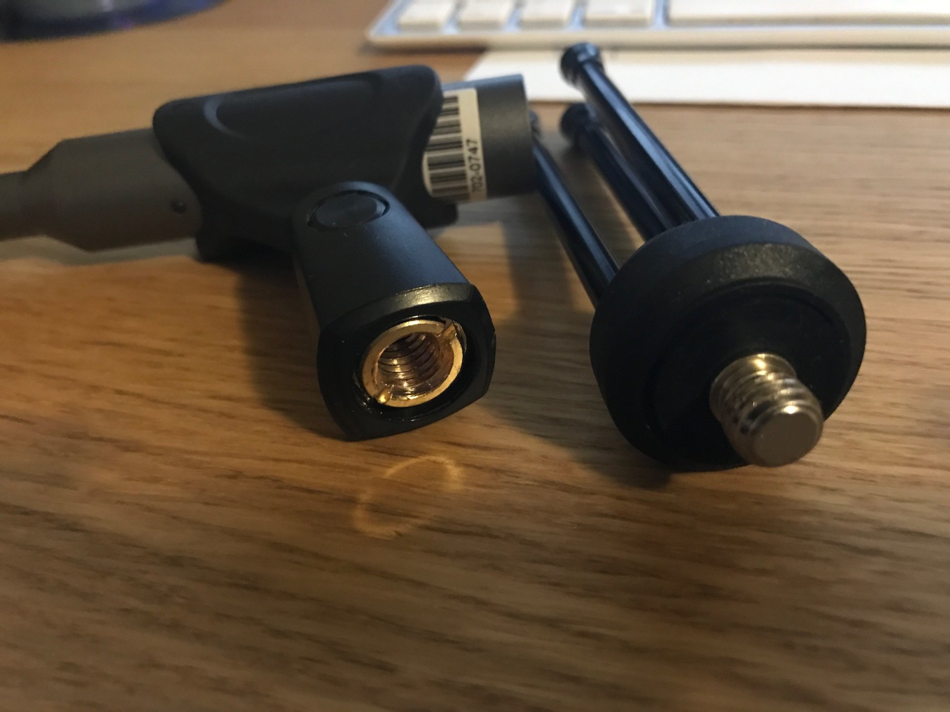

Μα γιατί να το βγάλεις από το κλιπ;
Στο κλιπ πιάνεις το μικρόφωνο και όλο μαζί στην άκρη σε ένα τρίποδο.
Το δικό μου πρόβλημα είναι ότι το φωτογραφικό μου τρίποδο έχει σπειρώματα για 1/4 και αυτό είναι 3/8 οπότε χρειάζεται ενδιάμεσος αντάπτορας.

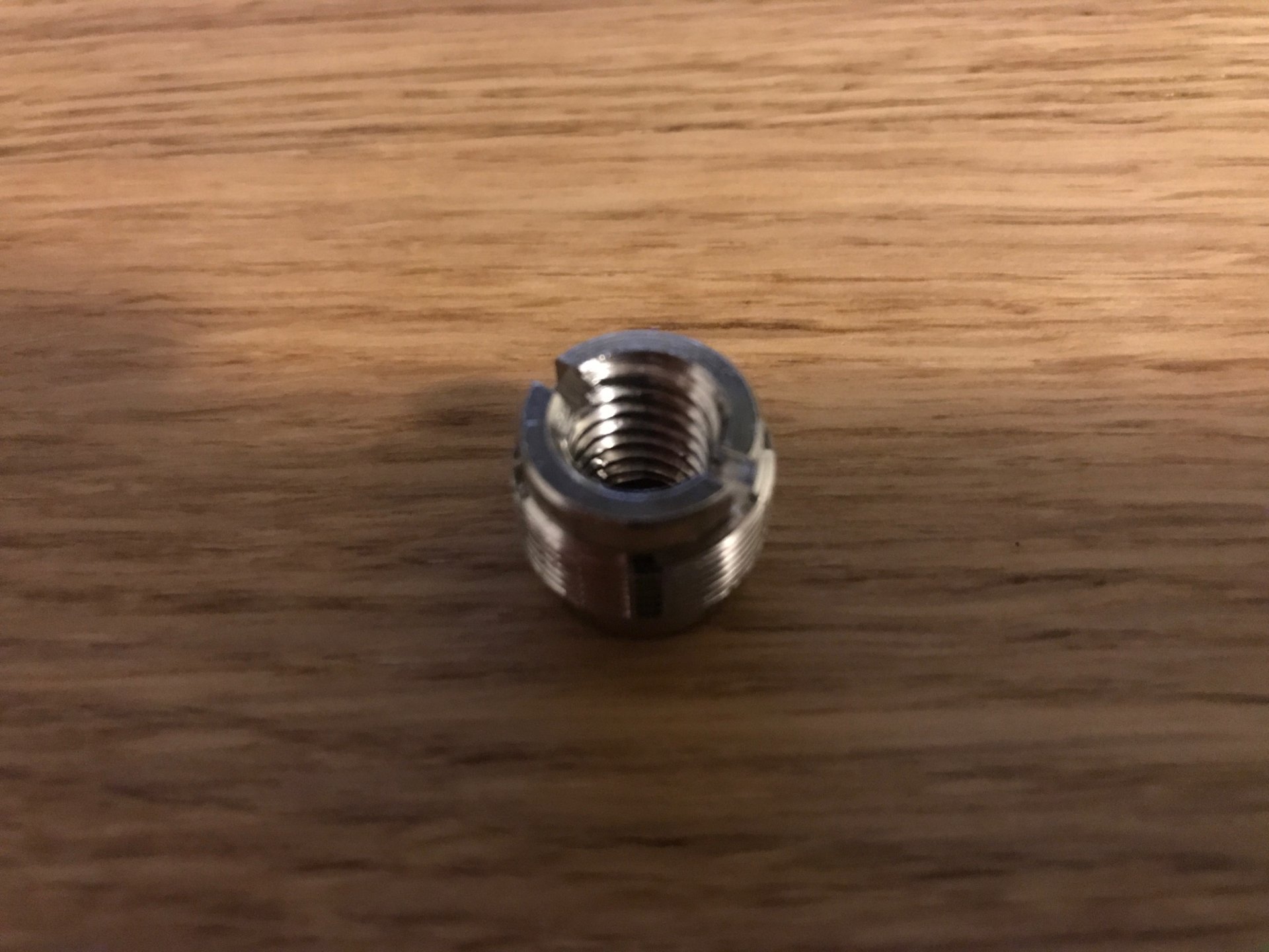

και αυτό είναι που κατάλαβε ο πωλητής από το τηλέφωνο ότι χρειάζομαι (και να πω ότι δεν του είπα ότι θέλω αρσενικό! το έγραφα και στο χαρτάκι που είχα δώσει στη γυναίκα μου).

Το πλαστικό κλιπ που κρατάει το μικρόφωνο στην φωτό σου, αν του ξεβιδωσεις το χρυσό απο μεσα δεν βιδώνει στον φωτογραφικό τρίποδα; (σκέτο το πλαστικό )
Αυτο ρωτάω.
Εμένα βιδώνει.
