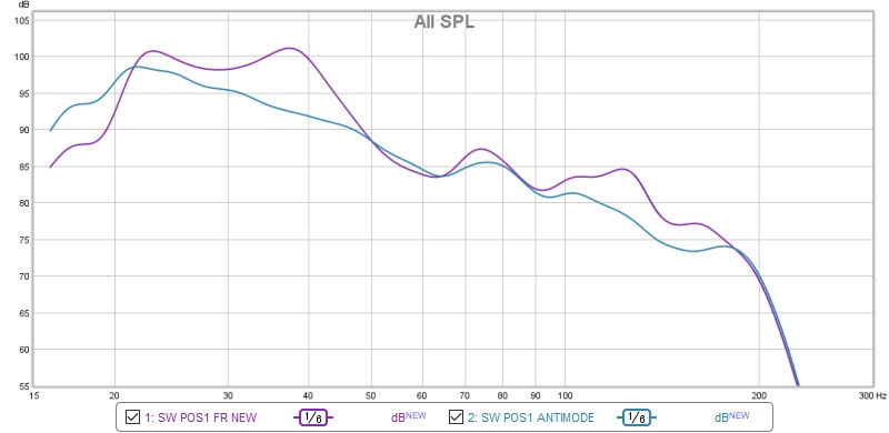

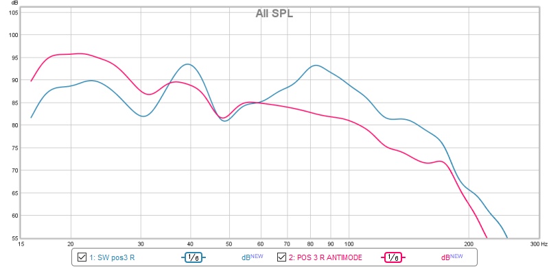

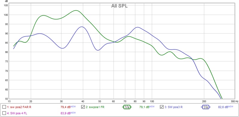

Μιας και ξεκίνησα και εγώ δειλά δειλά μετρήσεις με το UKM1 και για ζέσταμα στις μετρήσεις της melinas (δεν θα επέμβω ξανά εδώ και θα ανοίξω άλλο νήμα με τις δικές μου μετρήσεις όταν ολοκληρωθούν ) παραθέτω τις μετρήσεις σε δύο θέσεις του SW. Ποια θεωρείτε είναι η καλύτερη;
Μάλλον η θέση 3 (αν και έχει πιο έντονες βυθίσεις);
Παραθέτω και την επίδραση του antimode σε κάθε καμπύλη. Μου φαίνεται ότι το antimode δεν έκανε πολλά πράγματα.
Επίσης ένας λόγος που τις βάζω εδώ είναι για να συγκρίνουμε με την melina .......τις καμπύλες μας .
Οι δυο θέσεις
Η θεση 1 (πράσινη στο πρώτο διάγραμμα) με antimode
και η θέση 3 (μπλε στο πρώτο διάγραμμα) με antimode
Οι δυο θέσεις

Η pos 1 με Antimode, το μεσαίο διάγραμμα. Το cross που το εχεις, χαμηλά; βαλε και τα αλλα ηχεία να δούμε πως "κουμπώνει" το πράγμα. . Σαφώς και εκανε δουλειά. Φτιάξε δικό σου θρεντ, και μετέφερε τα εκεί.

Η pos 1 με Antimode, το μεσαίο διάγραμμα. Το cross που το εχεις; βαλε και τα αλλα ηχεία να δούμε πως "κουμπώνει" το πράγμα. . Σαφώς και εκανε δουλειά. Φτιάξε δικό σου θρεντ, και μετέφερε τα εκεί.

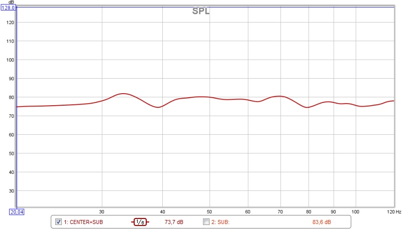

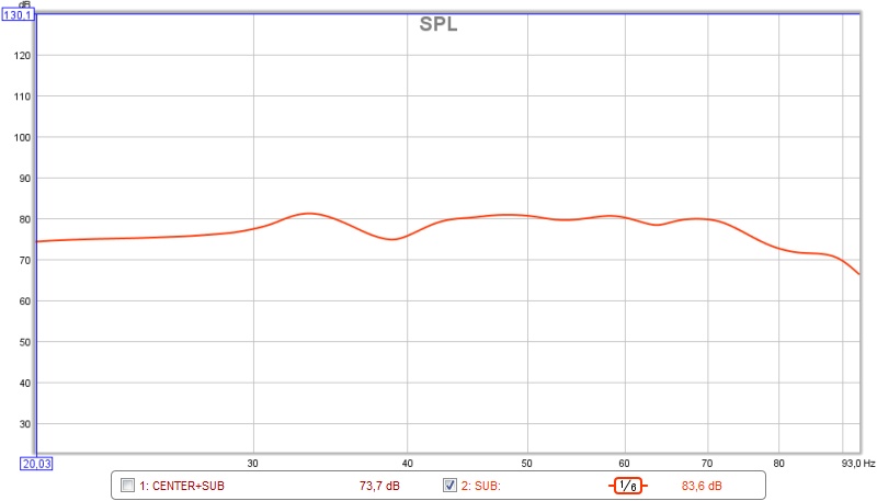

Βρε τι αχόρταγα αγόρια είστε!
Δικές μου μετρήσεις από αύριο...αν και θα πέσει γέλιο και καζούρα στις πρώτες θα είμαι ατρόμητος.
Δείτε πάντως τις μετρήσεις του sub και sub+cc που είχαν γίνει, και μάλιστα πριν τα χεριάσει ο ΚΚ μόνο με την ισοστάθμιση του YPAO.
Ρε συ, έχεις ωραίες κσμπύλες, καμία σχέση με τις δικές μου:D
