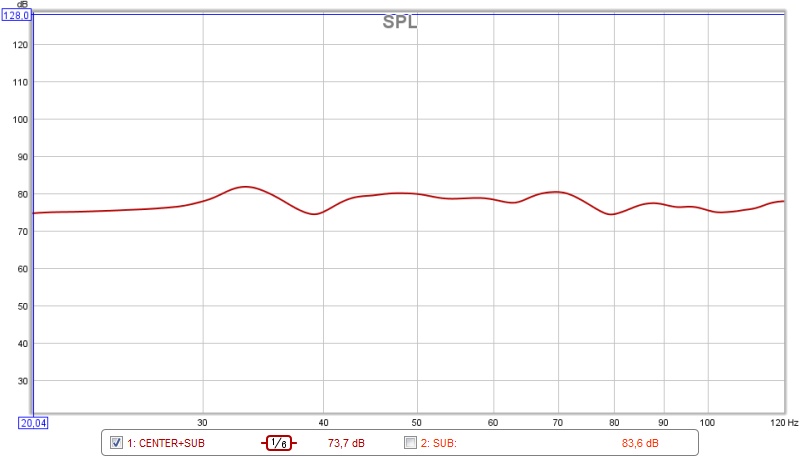

μικρη διαφορα Γιαννουκο
το ενα ειναι ανα 10db και το αλλο ανα 5db και τα βλεπεις ετσι...:p
.....και εγινε και στα πεταχτα ;)
ανεβασε και κανα δικο σου Γιαννουκο να δουμε βρε ...
...7.4.1 εχεις και δεν ειδαμε ουτε μισο :D
το sub το αφησε οπως τοχα ...η του αλλαξε τα φωτα ; :D

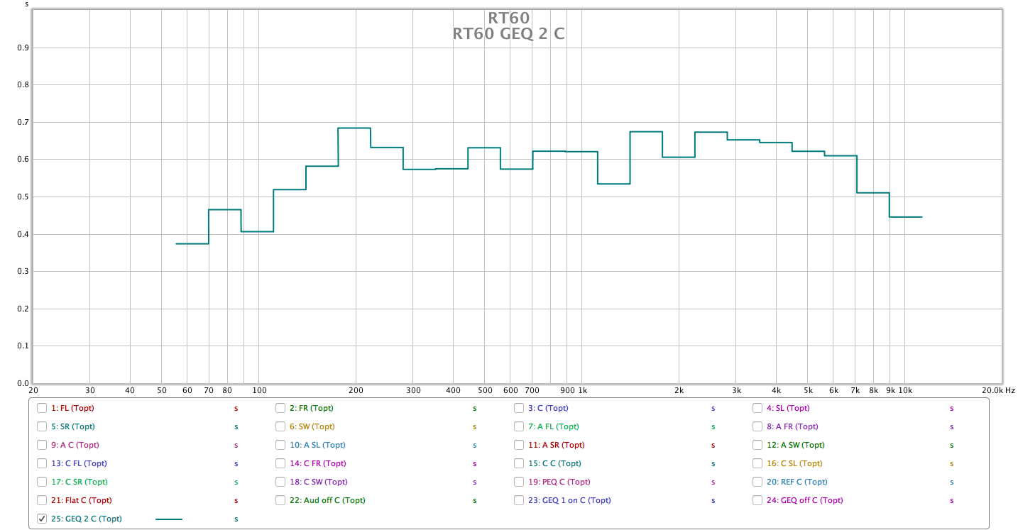

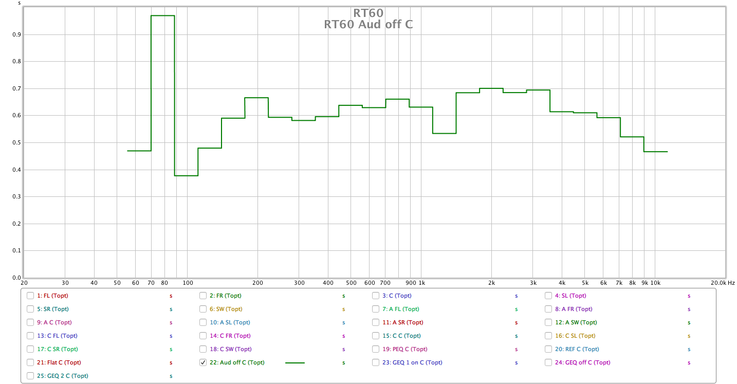

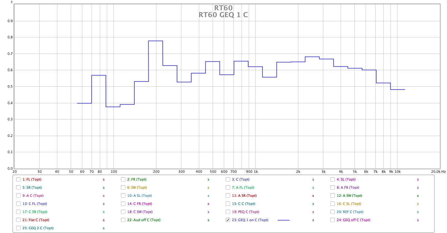

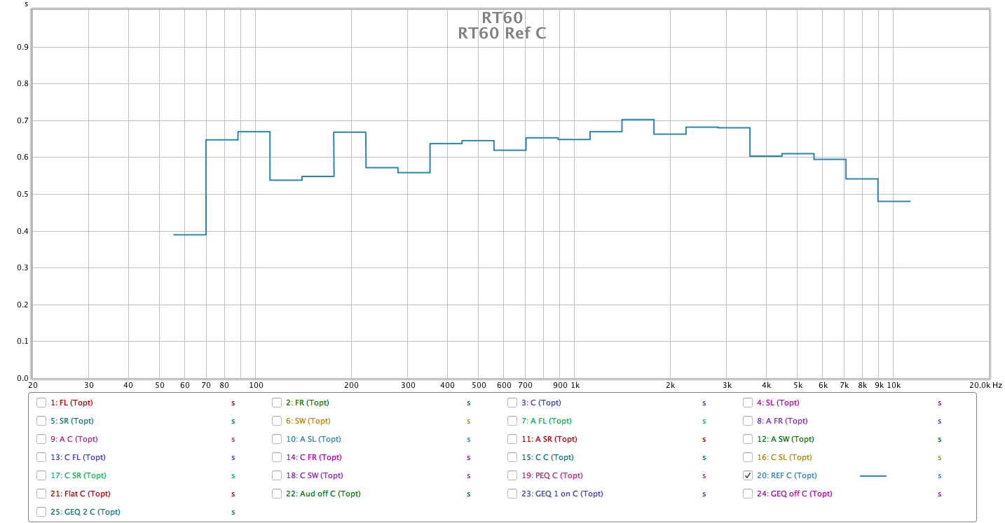

60.810
147.663
Όπως και να'χει, είναι πολύ υψηλοί οι χρόνοι αντήχησης, με μόνη εξαίρεση τα ανώτερα πρίμα, τα οποία οριακά πέφτουν κάτω από μισό δευτερόλεπτο, πράγμα που κατά βάση είναι το αναμενόμενο.
Πριν ασχοληθείς με οτιδήποτε άλλο, πρέπει να βάλεις στόχο τους χρόνους αντήχησης να πέσουν τουλάχιστον στο 0,4.
Αν δε γίνει αυτό, ειλικρινά σου λέω πως δεν έχει κανένα απολύτως νόημα οποιαδήποτε ισοσταθμιση, και προφανώς είναι λάθος (και στο αυτί) τα όμορφα σχεδιαγράμματα απόκρισης, δείχνουν κάτι που δεν έχει λόγο ύπαρξης. Μόνο το μάτι μπορούν να ικανοποιήσουν αυτά τα σχεδιαγράμματα απόκρισης, και τίποτε άλλο.
Για να σου δώσω να καταλάβεις, η σωστή ισοσταθμιση τώρα, θα πρέπει να έχει ως ταργκετ κερβ το ανάποδο του σχεδιαγράμματος χρόνων αντήχησης, συν τις καμπύλες λαουντνες, όπως στο κατά μπουτχια ευαγγέλιο προσχομεν. Αυτό αν γίνει, θα έχει ως αποτέλεσμα μία καμπύλη απόκρισης που στο μάτι θα φαίνεται εντελώς λάθος, αλλά στο αυτί και στη θεωρία θα είναι απολύτως σωστό. ;)
Ξεκίνα αγορές διαχυτικων διατάξεων. Δες που μπορείς να βάλεις, και πάρε πράμα. Για τις χαμηλές συχνότητες ισχύουν τα γνωστά, γωνίες και ταβάνι οι διαθέσιμες περιοχές για επεμβάσεις.

Οταν θα φτιάξεις τους χρόνους οπως λέει ο Εαρ, τοτε θα σταματήσει να σε ενοχλεί η ψηλή στάθμη. Αντιθέτως, θα την επιζητάς, θα γουστάρεις. Το εχω δει το έργο.
Άμεση προτεραιότητα, κατέβασε τους χρόνους οπως σου λέει. Αλλιως τζάμπα καίει η λάμπα.

Ερώτησεις:
Το RT (ειδικά) στις χαμηλές συχνότητες έχει άλλη συμπεριφορά αναλόγως της ισοστάθμισης του ηχείου όπως δείχνουν τα παραπάνω διαγράμματα (αν υποτεθεί ότι είναι σωστά γιατί δεν τα έχω κάνει με τις σωστές στάθμες που έγραψε ο Soco).
Δεν πρέπει πρώτα να γίνει ισοστάθμιση και μετά να δούμε που είναι το RT και αναλόγως να επέμβω;
Αν γίνει ανάποδα σύμφωνα με ποια μέτρηση πρέπει να πάω;
Μέχρι ποια περιοχή ανιχνεύω για βελτιώσεις.
Οταν λες γωνίες εννοείς όλες οι γωνίες του δωματίου ή μόνο πίσω από τα μπροστά ηχεία; και τώρα που έγραψα αυτό μου ήρθε πάλι η ερώτηση που έκανα πιο πάνω....σε ποιο κανάλι μετράμε RT;
