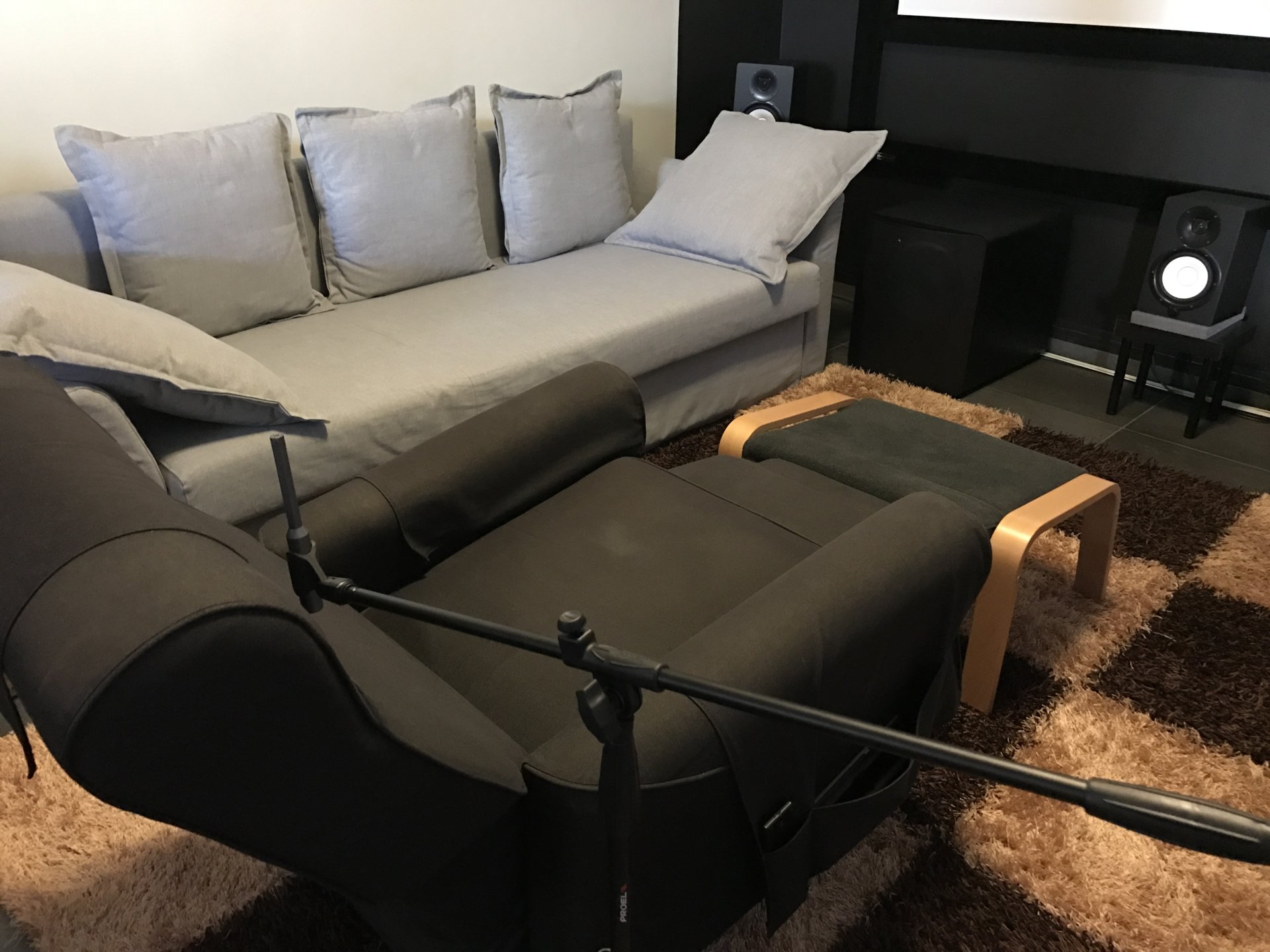

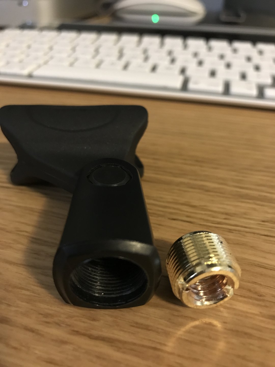

Βγαίνει αυτό
και μπαίνει σε αυτό
και είναι στο αυτί :)
Μετρήσεις αύριο, δεν προλαβαίνω σήμερα.
ΥΓ να βάλω και το μαξιλάρι που συνήθως έχω στο κεφάλι στην πολυθρόνα για καλύτερη προσομείωση; :p

Βγαίνει αυτό
και μπαίνει σε αυτό
Μα αυτό λέω από προχθές

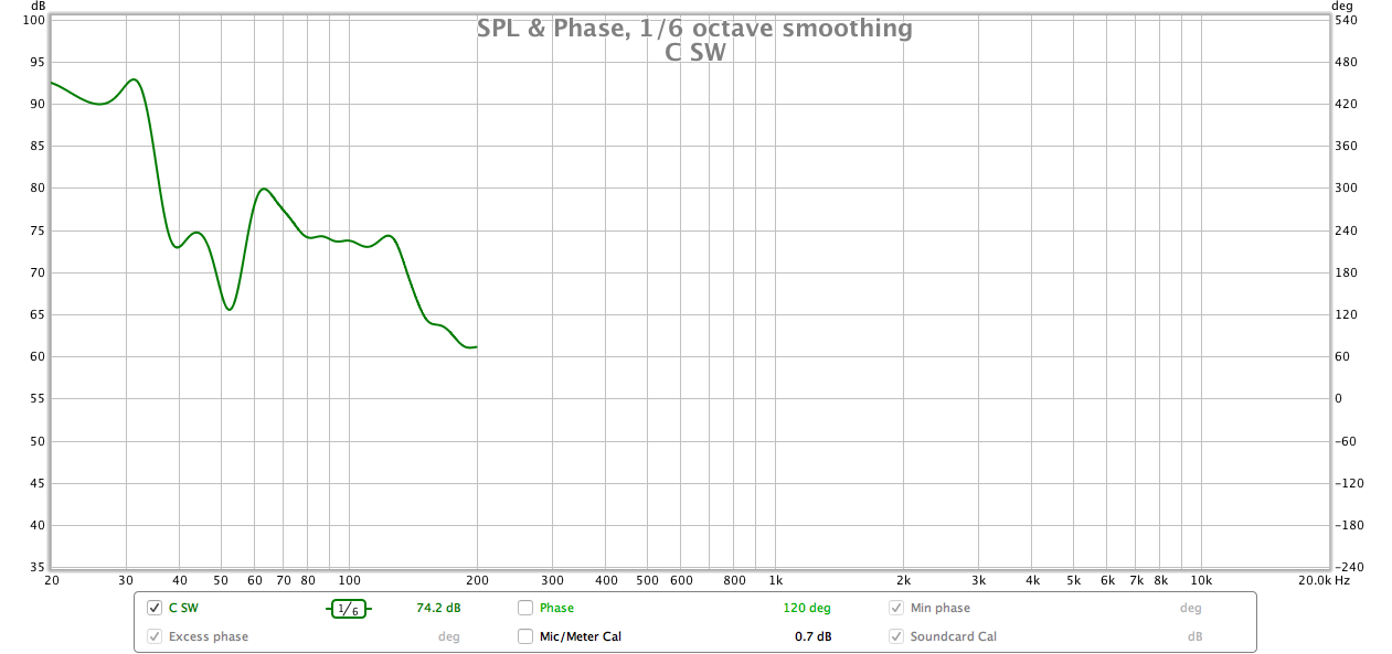

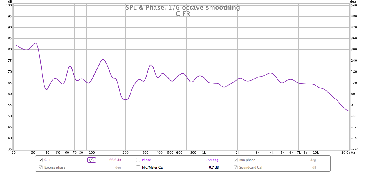

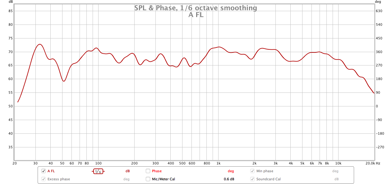

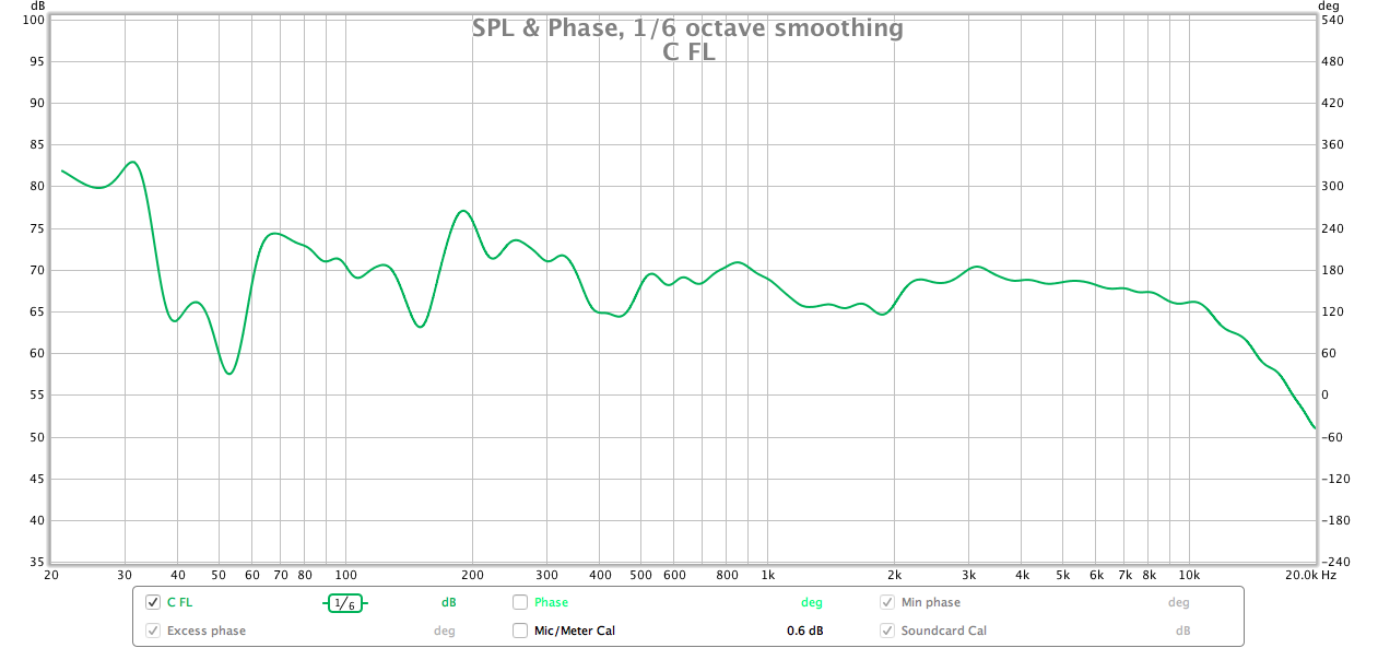

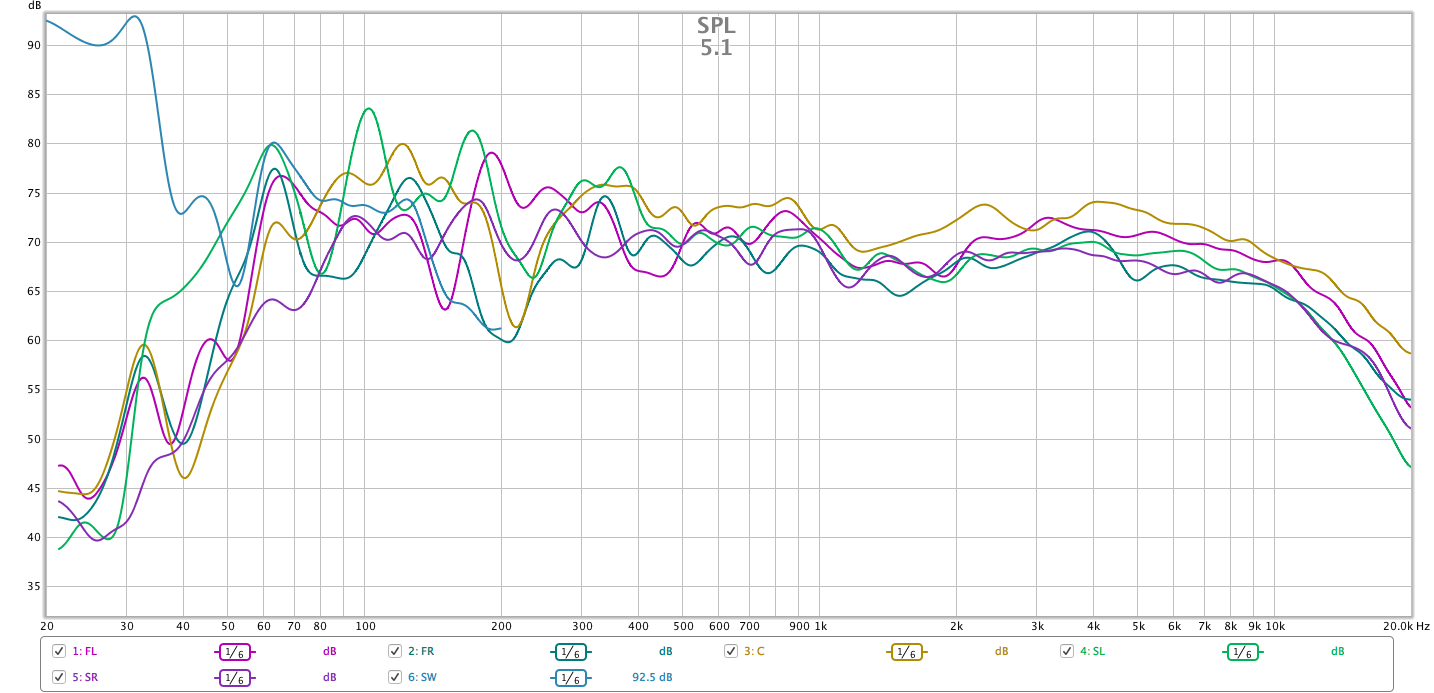

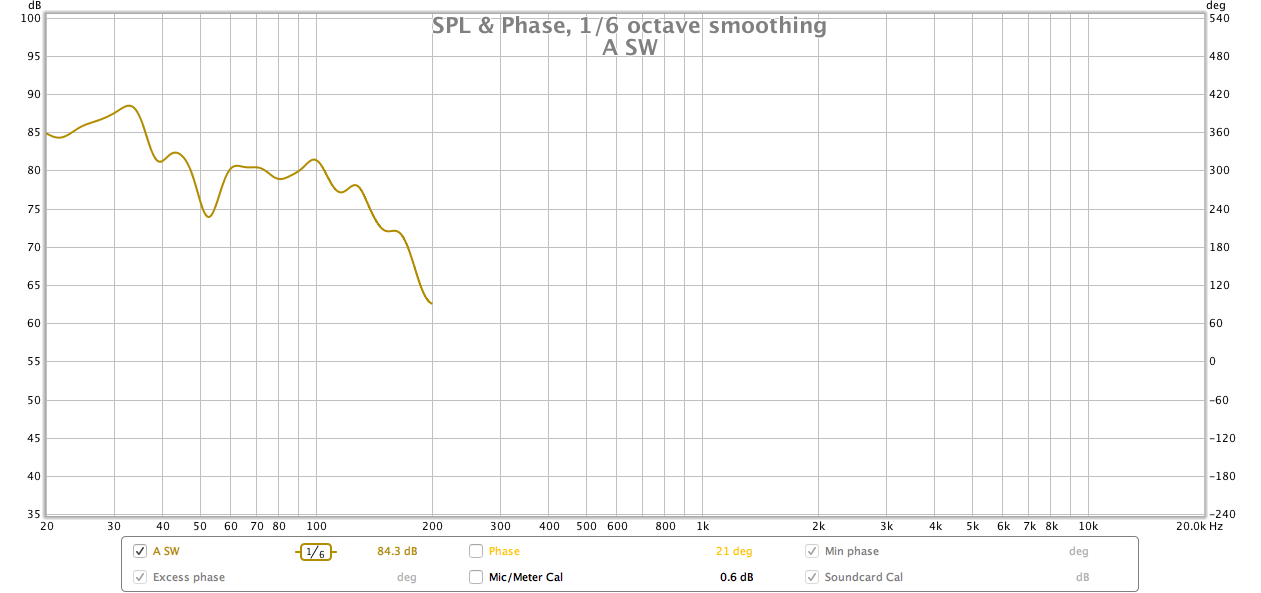

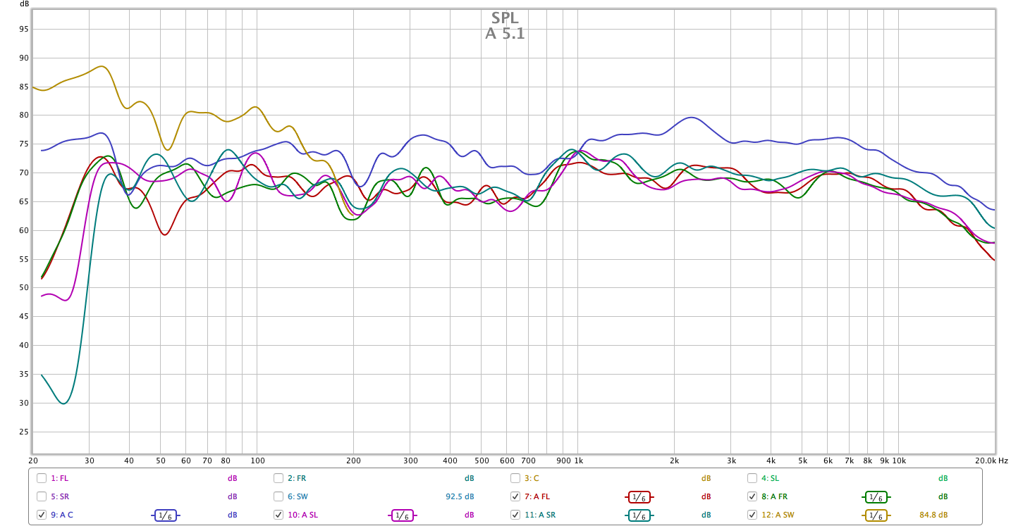

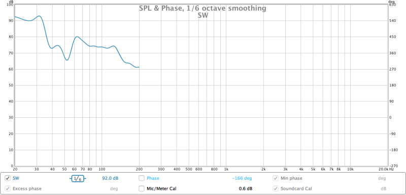

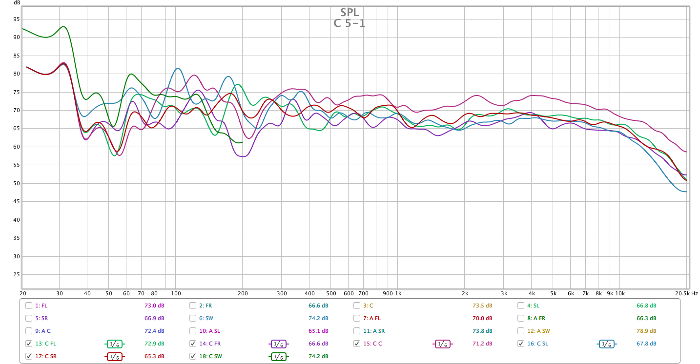

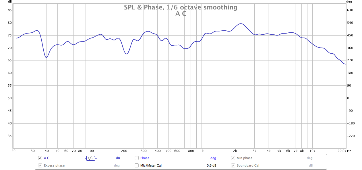

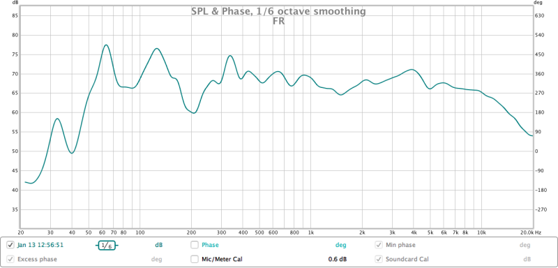

Με Audyssey on, reference curve, αλλά με πρόχειρη διαδικασία auto calibration, ήταν μια γρήγορη κρατώντας το μικρόφωνο του avr στον ώμο μου :D

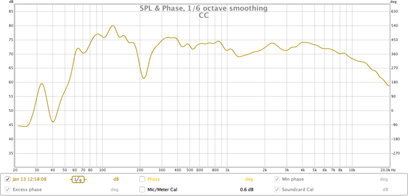

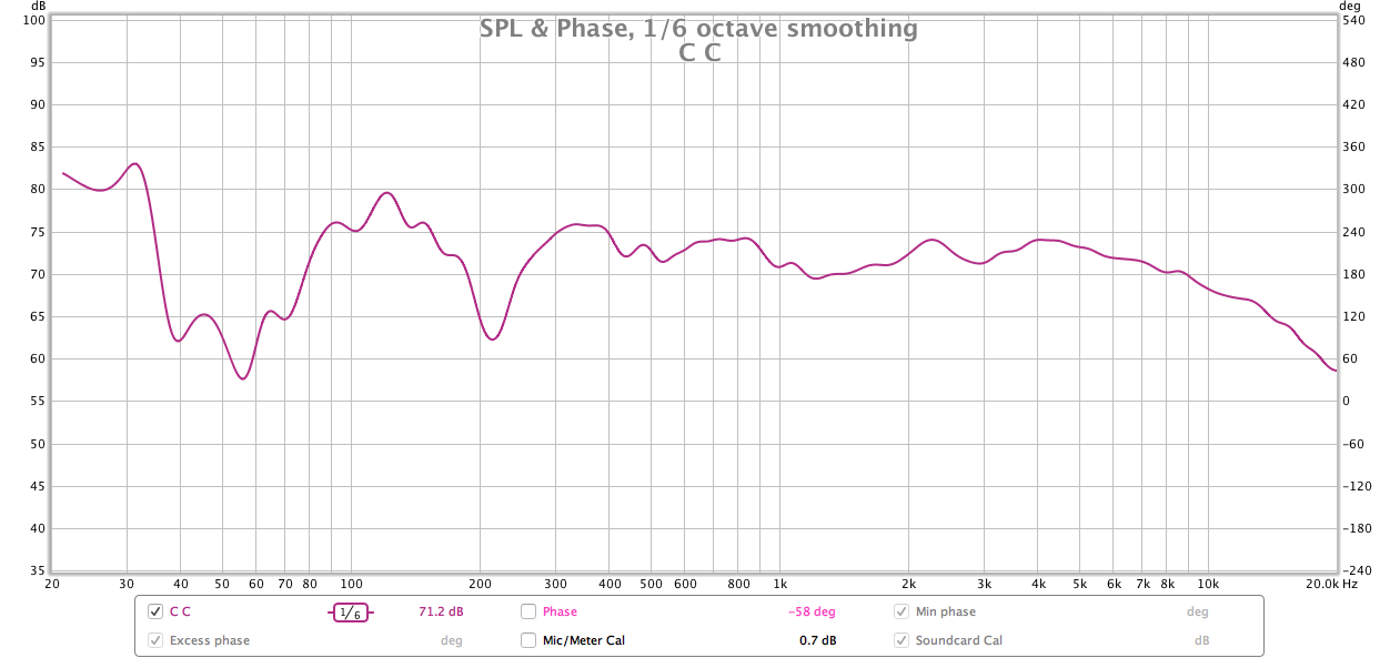

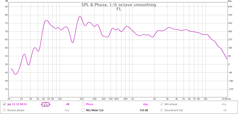

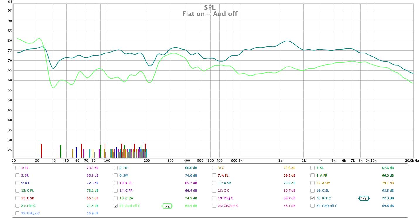

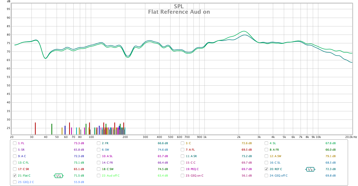

Και κάποιες εναλλαγές στο κεντρικό μόνο.
Audyssey On / Reference Curve vs Flat

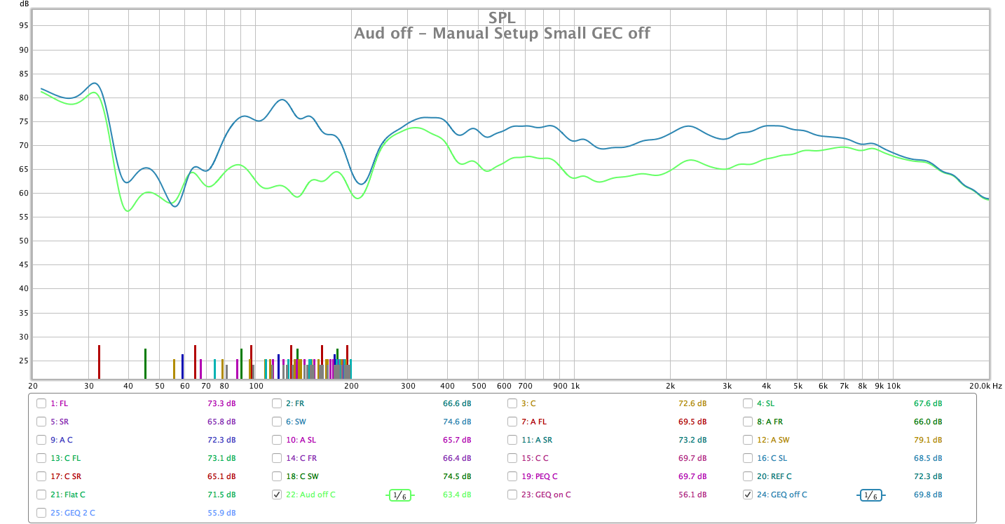

Audyssey Ref On vs Audyssey Off
Audyssey Off - Manual Setup Small GEQ (Graphic Equalizer) Off

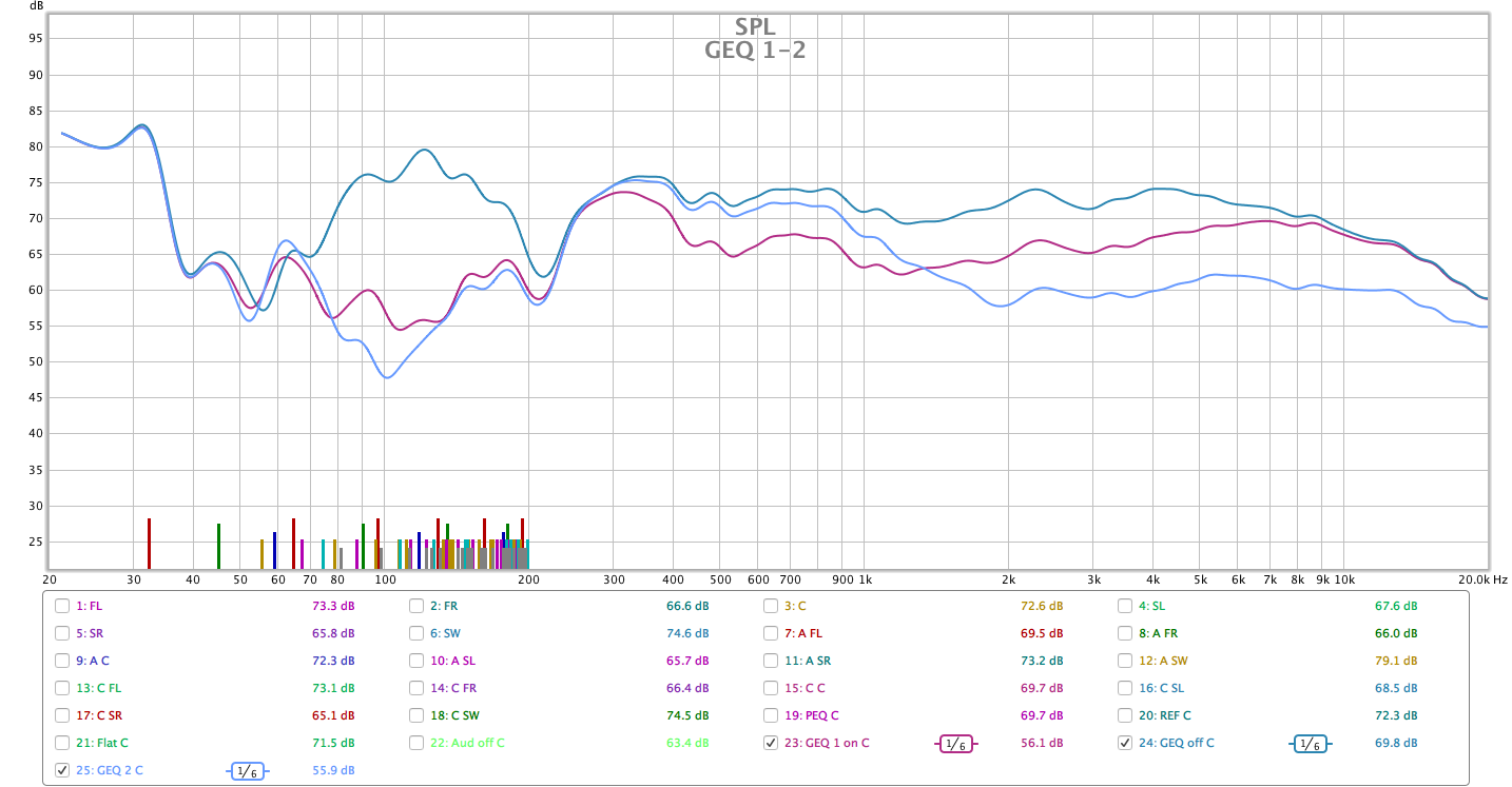

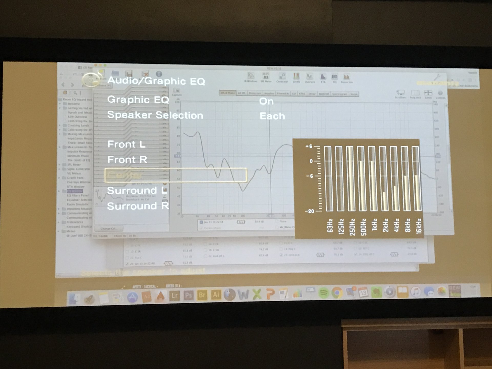

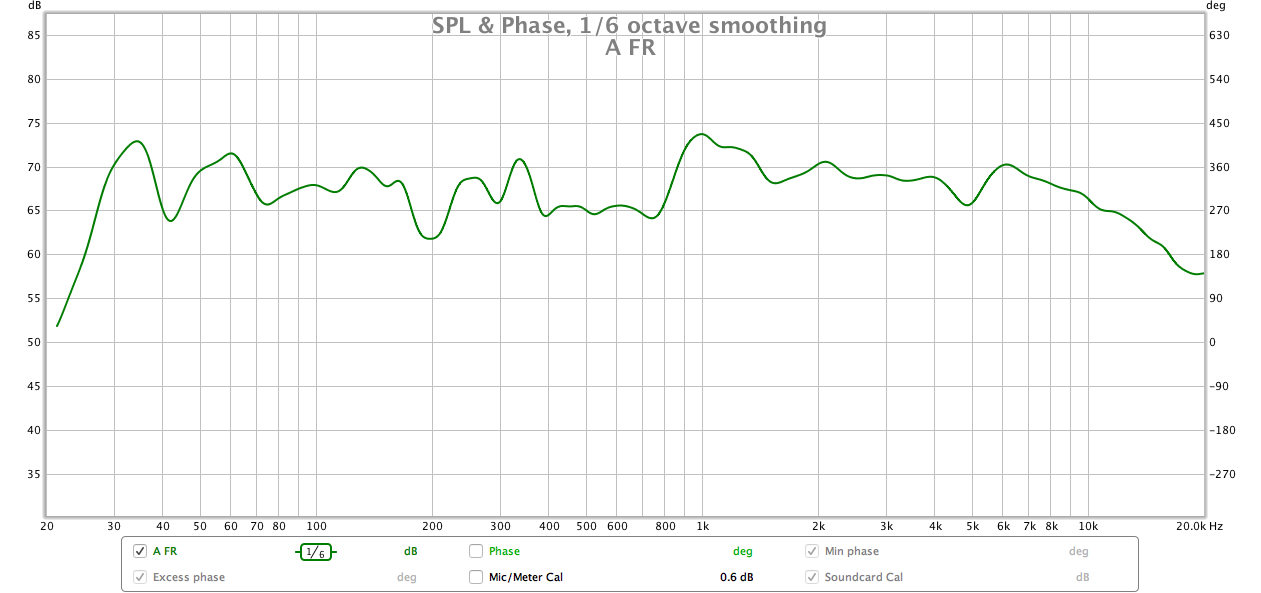

Παιχνιδάκια να δω πως ανταποκρίνεται
GEQ Off - GEQ 1 - GEQ 2
GEQ 1
GEQ 2

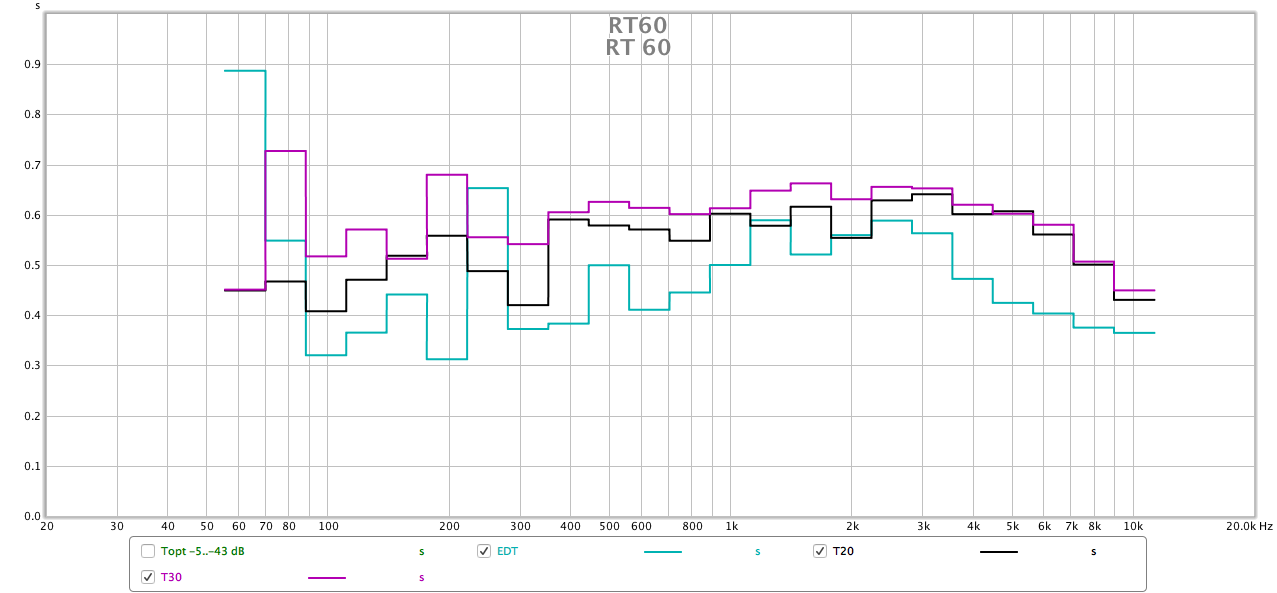

Ανεβασε μονο σταθμες οταν ειναι να δεις ποιο σωστα την rt... πιασε τα 90db...
Σε ποιο κανάλι συνήθως το μετράμε; μήπως είναι καλύτερα να βάζω both left & Right?
