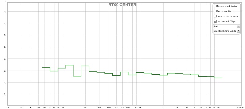

Το RT (ειδικά) στις χαμηλές συχνότητες έχει άλλη συμπεριφορά αναλόγως της ισοστάθμισης του ηχείου όπως δείχνουν τα παραπάνω διαγράμματα
Όχι.
Οι χρόνοι αντήχησης δε χαρακτηρίζουν τα ηχεία σου, δεν είναι χαρακτηριστικά των ηχείων.
Οι χρόνοι αντήχησης είναι τα τεχνικά χαρακτηριστικά του χώρου, ανεξαρτήτως ύπαρξης ηχείων.
Χρόνους αντήχησης φτιάχνεις και σε μία αίθουσα που θα παίζουν ζωντανά μουσική, και που δε θα μπουν ποτέ ηχεία.
Τα ηχεία χρησιμοποιούνται ως πηγές ήχου για να μετρήσεις τους χρόνους αντήχησης του χώρου.
Αν τα ηχεία δεν μπορούν να παράγουν σωστά και πλήρως τους ήχους που απαιτούνται, δε θα μετρήσεις σωστά και πλήρως τους χρόνους αντήχησης.
Ότι βλέπεις πιο μεγάλο σε διαδοχικές μετρήσεις στους χρόνους αντήχησης, αυτό ισχύει. Οι μικρότεροι χρόνοι που τυχόν βγάζεις, είναι λάθος μετρήσεις.
Ιδανικά, δε χρησιμοποιούνται καν τα ηχεία για μέτρηση των χρόνων αντήχησης ενός χώρου, αλλά χρησιμοποιείται πιστόλι ή κρουστικός ήχος.
Και φυσικά καμία ισοσταθμιση δεν επηρεάζει τους χρόνους αντήχησης του χώρου, ασχέτως αν επηρεάζει τη μέτρηση που κάνεις.

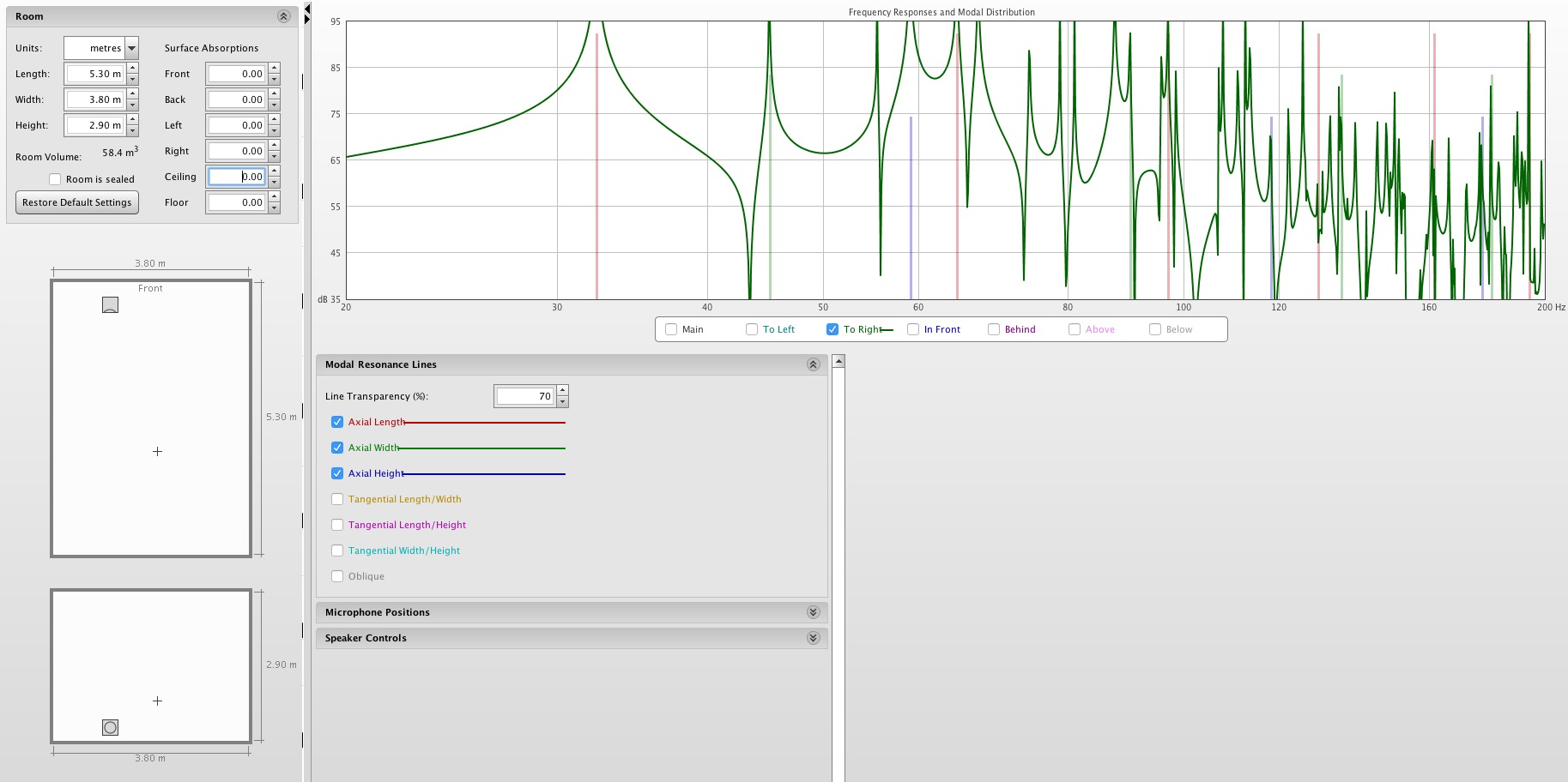

Οπότε το παρακάτω βοηθάει; και πως;
(το θέμα είναι ότι ο αριστερός τοίχος στο μισό του μήκος είναι ανοικτός προς άλλο χώρο, προφανώς αυτό δεν υπάρχει στην προσομείωση παρά μόνο με το untick ότι δεν είναι sealed ο χώρος).
Edit: για αυτό και πρακτικά εχω 3 γωνίες στο χώρο.

Οι μετρήσεις είναι ενδεικτικές της κατάστασης.
Θέλει πολύ γνώση για να κάνει κάποιος μετρήσεις ακριβείας, και δε χρειάζονται κιόλας. ;)
Οι τρόποι αντιμετώπισης των χρόνων αντήχησης σε ένα χώρο, είναι γνωστοί. Οι βασικοί υπολογισμοί, δε χρειάζονται καν μετρήσεις.
Οι επιφάνειες των τοίχων που δέχονται άμεση ακτινοβολία και δίνουν πρώτη ανάκλαση, θέλουν διάχυση, δε φακτς οφ λαιφ. Στρίβεις και τα ηχεία προς τα έσω για να μειώσεις αυτή την ενέργεια. Τα γνωστά.
Όλες αυτές οι βασικές αρχές, δε χρειάζονται καν μετρήσεις για να ξεκινήσεις υλοποιήσεις αντιμετώπισης.
Στο δικό μας επίπεδο, οι μετρήσεις απλώς μας δείχνουν το δρόμο. Θέλει πολύ επιδέξια χέρια για ακρίβεια, και επαναλαμβάνω, για να μην υπάρχει άγχος, δε χρειάζεται ακρίβεια. Ακρίβεια μετρήσεων χρειάζεται ο κατασκευαστής των συσκευών, όχι εμείς. ;)

Costas το τελευταίο δεν είναι μετρήσεις, είναι οι υπολογισμοί που κάνει το rew σύμφωνα με τα στοιχεία του χώρου (room simulation).
Απλά δεν ξέρω να το χρησιμοποιήσω παραπέρα αυτό το εργαλείο.
32.4 / 45 / 59 (Modes σε μήκος, πλάτος, ύψος...μετά είναι τα πολλαπλάσια του αρχικού από ότι βλέπω).
Τι μου λένε αυτά τα νούμερα ως προς τις κατασκευές που πρέπει να γίνουν και τη θέση τους;

Συντονισμένες κατασκευές αν κάνεις, σε αυτές τις συχνότητες τις κάνεις.
Γενικές κατασκευές αν κάνεις, να συμπεριλαμβάνουν κι αυτές τις συχνότητες στις περιοχές μεγάλης δραστικότητας.
Για τις θέσεις, είναι τα γνωστά.
60.355
146.998
Τα έχω γράψει πολλές φορές:
340 ταχύτητα ήχου
340:5,3= 64,15:2= 32,1 κύκλοι το πιο χαμηλό πρόβλημα, στη μεγάλη διάσταση των 5,3μ.
Ε, να, πήρες και μικρόφωνο και το είδες κιόλας! ;)
