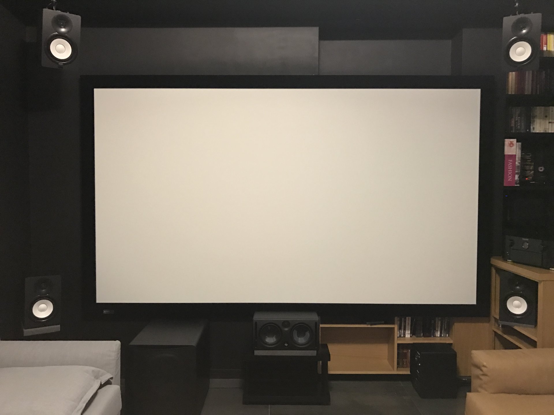

Δε φαίνεται από τις φωτογραφίες, αλλά υποθέτω ότι τα πάνω ηχεία σε κοιτάνε φάτσα κάρτα, σωστά;
Επειδή είναι πολύ κοντά στην επίπεδη επιφάνεια του ταβανιού το τουιτερ, προσωπικά θα έδινα και λίγη παραπάνω κλίση προς τα κάτω, για να περιορίσω την άμεση αντανάκλαση, και ίσως να τα έβαζα ανάποδα, με το τουιτερ προς τα κάτω, αν και αυτό θέλει περισσότερη σκέψη και επιβεβαίωση με μέτρηση. Ειδάλλως, μία περιποίηση της επιφάνειας με ηχοαπορροφηση, λύνει το θέμα της ισχυρής άμεσης αντανάκλασης..
Το φωλιασμενο δεξί φαίνεται να έχει κάποια περιποίηση στο πάνω ξύλο, να μη δίνει άμεση αντανάκλαση. Υποθέτω ότι έχει μπεί και στο μπροστινό ξύλο, σωστά;
Το κεντρικό σπάει τη μονοτονία! Ευχάριστο στο μάτι που δεν είναι άσπρα τα γουφερ. Αλήθεια, τα γιαμάχα δεν έχουν καμία μαύρη σίτα;
Οι μετρήσεις απόκρισής τους, ήδη είναι αξιοζήλευτες! ;)
Τους χρόνους αντήχησης φτιάξε, κι είσαι υπεράνω κριτικής. ;)
Τα πάνω ηχεία είναι πλέον με ακρίβεια 1 μοίρας σε yaw - pitch σύμφωνα με τις auro3d προδιαγραφές.
Αν υπάρχουν θέματα που θα δείξουν οι μετρήσεις αύριο (που όλο και κάτι θα υπάρχει) θα αντιμετωπιστεί καταλλήλως στο προσεχές μέλλον.
Το φωλιασμένο δεξί δυστυχώς δεν μπορεί να είναι αλλιώς τώρα. Θα ζήσουμε με αυτό κάνοντας ότι είναι εφικτό να παίζει (συμμετέχει) σωστά. Δε καταλαβαίνω τι εννοείς για περιποίηση του πάνω ξύλου. Το έχω και πατάει σε ένα φύλλο αφρώδες και 2-3 φύλλα που περίσεψαν (pads ηχείων είναι) τα έχω βάλει από πίσω του.
Δεν παίρνουν σίτα, είναι studio monitors :D .
Από κοντά είναι ωραία, και ταιριάν(ζου)νε με το μοτίβο της οθόνης, μαύρο ολούθε γύρω γύρω και στη μέση άσπρο. Το κεντρικό πάλι που είναι στην ευθεία στο μάτι καλύτερα που δεν είναι άσπρα τα γούφερ για να μην τραβάνε το βλέμμα ;).
Με το χρόνους θα παλέψει ο Ζαπ και μου είπε ότι θα κάνουμε παγκόσμιο ρεκόρ, θα τρελλάνει τα ρολόγια.
Παντως στο δεξι μερος του κεντρικου ενα σαμπ περιμενει να μπει!!
Και άλλο σαμπ; Αν δεν ήταν σπίτι θα το σκεφτόμουνα, για την πλάκα και μόνο. Είναι αρκετό το τρέμουλο που έχω ήδη. Είναι και σκελετός του '60 το σπίτι. :o
Επίσης δεξιά αριστερά ηχεία λιγο χωμένα τα κόβω....
Θα μας τα αποκαλύψουν όλα οι μετρήσεις τομόροου.
60.811
147.667
Πάνω από το ηχείο έχει μία ξύλινη επιφάνεια του επίπλου, όπου θα υπάρχουν αντανακλάσεις από το ηχείο. Αυτή την επιφάνεια θα πρότεινα να την ντύσεις με ένα ηχοαπορροφητικό όπως αυτό, ώστε να μαζεύει την ισχυρή πρώτη ανάκλαση. Το ίδιο υλικό θα μπορούσε να ντύσει εσωτερικά όλο το "κουτί" του ραφιού που το έχεις τοποθετήσει, ώστε να έχει ηχητική συμπεριφορά σα να είναι ελεύθερο κι όχι κλεισμένο σε ράφι.
Γουστάρω πολύ! :)
:D
:roflmao:
"...Τοποθετείται με μηχανική στήριξη ή συγκόλληση (συνιστάται κόλλα COPOPREN). "
άμα κολλάει με άσπρο μπλου τακ τότε να το πάρω :laugh:
Στα σοβαρά τώρα, το μόνο που με προβληματίζει με όλα αυτα τα υλικά είναι κατά πόσο είναι αληθές και καρατσεκαρισμένο το παρακάτω, καθώς είναι χώρος σπιτιού και με μικρά παιδιά. Να ήμουν μόνος μου ο βλαμμένος δεν πείραζε.
"Είναι φιλικό προς το περιβάλλον, 100% χωρίς ίνες ή άλλα επιβλαβή για την υγεία υλικά. "
32.495
93.670
Δεν το φοβάμαι το συγκεκριμένο, σε αντίθεση με τον πετροβάμβακα. Όχι περισσότερο απο αλλα κι αλλα που έχουμε στα σπίτια μας.
