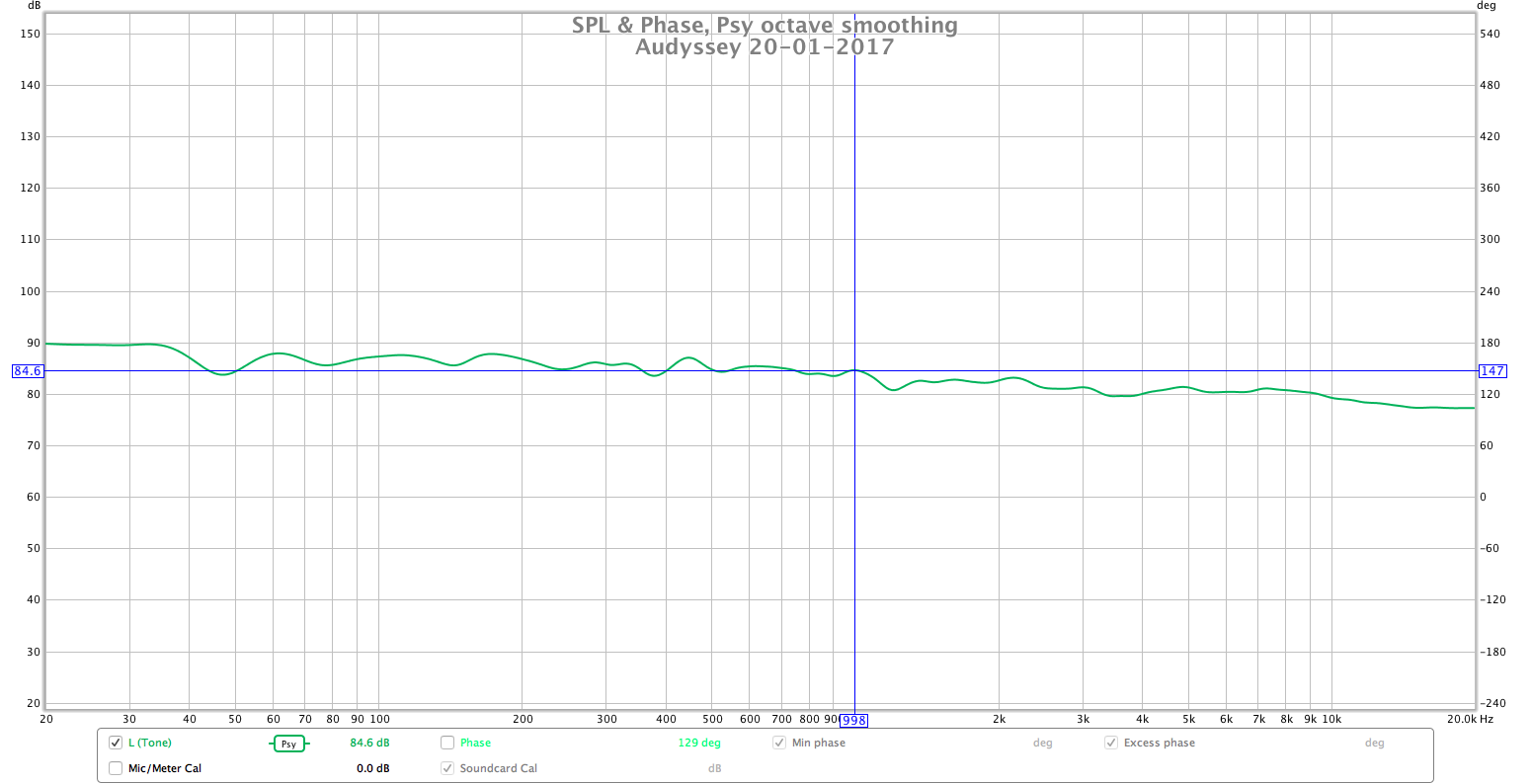

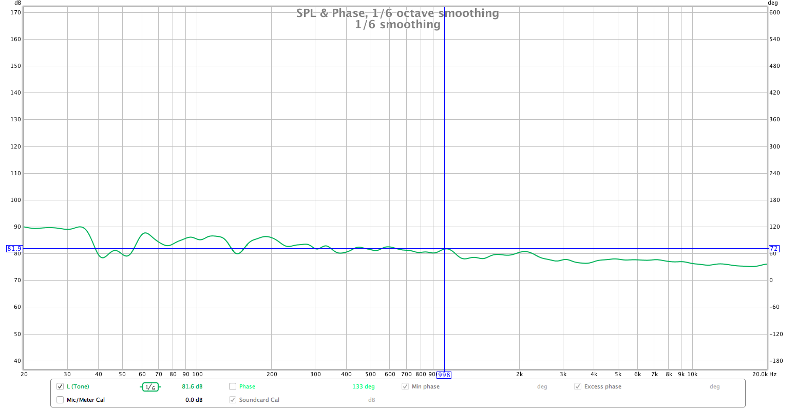

σωστά και τις αποστάσεις, τις ξέχασα. Αν και σήμερα με λίγο ησυχία και περισσότερη προσοχή στην τοποθέτηση του μικροφώνου δεν ήταν πολύ λάθος.
ξαναέτρεξα σήμερα audyssey με περισσότερη ησυχία από ότι χθες και άλλαξα ότι έβαλε large σε small και τα crossovers στα 80hz, και μέτρησα και διόρθωσα τα levels με το UMIK. Είχα και την εμπειρία του ΚΚ από δίπλα.
Η μέτρηση παραπάνω είναι από τα σημερινά. Στην ουσία ότι κάναμε και χθες απλά με πιο καθαρό μυαλό.
Αν κάποιος δεν ψάχνει το απόλυτο υψηλό τέλος μπορεί να ζήσει με την αυτόματη ρύθμιση και με λίγο χέρι.
Σε αναμονή να δούμε και τις δυνατότητες του νέου app σε ότι αφορά την ιστοστάθμιση.
Τα credits πάνε σε Μανώλη Καστρουνή, Αλέξη Ζαπάντη και Κώστα Κεφάλα.

Λοιπόν, το audyssey βάζει λάθος τα ηχεία (large/small), τα crossovers και τα levels. Βάζει όμως όσο σωστότερα επιτρέπει το σύστημα τα φίλτρα. Το αποτέλεσμα είναι αυτό.
Βρε συ, είπαμε ανα πεντε ντιμπι την κλίμακα...
Ποιο ηχείο ειναι;

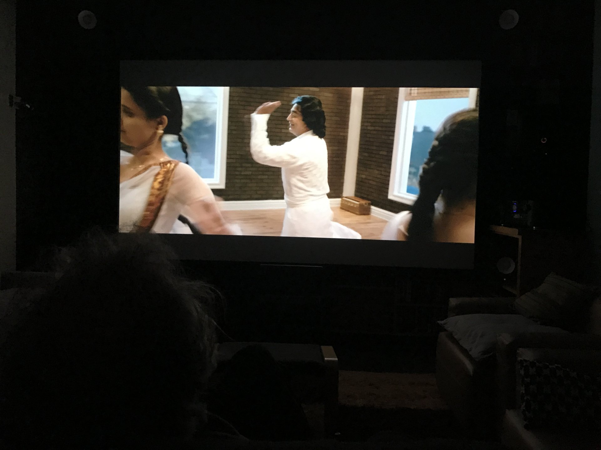

απο που να ξεκινησεις......
η αγαπη με λιγα λ7 μπορει να παιξει πολυ ωραια εικονα και ηχο.....
Στην εικονα θελει masking οπως και δηποτε για να εχει + σε κοντραστ.....
........καλα παιζει αλλα μπορει και καλυτερα...
Στον ηχο τωρα...
1) Το σεταπιον ειναι ωραιο αλλα το κεντρικο εχει διαφορα απο τα αλλα....ακουγεται.
2) Οι ομιλιες βγαινουν απο το πατωμα σε νορμαλ σταση ακροασης
3) Η ισοσταθμιση που εκανε ο marantz ειναι πολυ καλη
4) Θελει φροντιδα ο χωρος το ξερει εδω και 1+ χρονο

το 1 και 6 :D
1) λειπει το app..... αλλα και ετσι αν παιξεις με sub κ.λ.π. το φερνεις πααααααρα πολυ καλα
λιγο παυ παιξαμε εκανε την διαφορα....
6) λαθος ονομα εβαλες:roflmao:
τρεξαμε την ισοσταθμιση διαφορετικα και...........
audyssey xt32 επρεπε να βαλεις
Ποιο ηχείο ειναι;
ολα ετσι παιζουν...:D
....κατω απο +/-3 db σε ολο το φασμα ...εκτος βεβαια του προβληματος χαμηλα το οποιο θελει να παιξεις + την φροντιδα χωρου
ανα 10db δειχνουμε το ανα 5 db και λιγοτερα ειναι για αλλα πραγματα....
tips....το auromatc ολα τα λεφτα..:party:

Για να μην χαθούμε με τα ονόματα.
Δεδομένης της (προσωρινής; ) αδυναμίας του marantz για λεπτομερή χεράτη ισοστάθμιση είναι αδύνατον ο όποιος καλιμπράτορας να κάνει μεγάλες παρεμβάσεις.
Για καλή μας τύχη το audyssey το φέρνει σε ανεκτό επίπεδο και αυτές δεν χρειάζονται. Ακόμη καλύτερα όταν χεριάζεται στα βασικά από ανθρώπους με εμπειρία στη ρύθμιση πολυκάναλων συστημάτων όπως ο Μανώλης, ο Κώστας, ο zizik. Για παράδειγμα ότι έκανε ο Μανώλης χθες και ο Κώστας σήμερα τα ίδια μου είπε και ψιλοέκανε (δεν είχαμε μικρόφωνο για διόρθωση των levels τότε) ο zizik όταν το πρωτοάκουσε.
