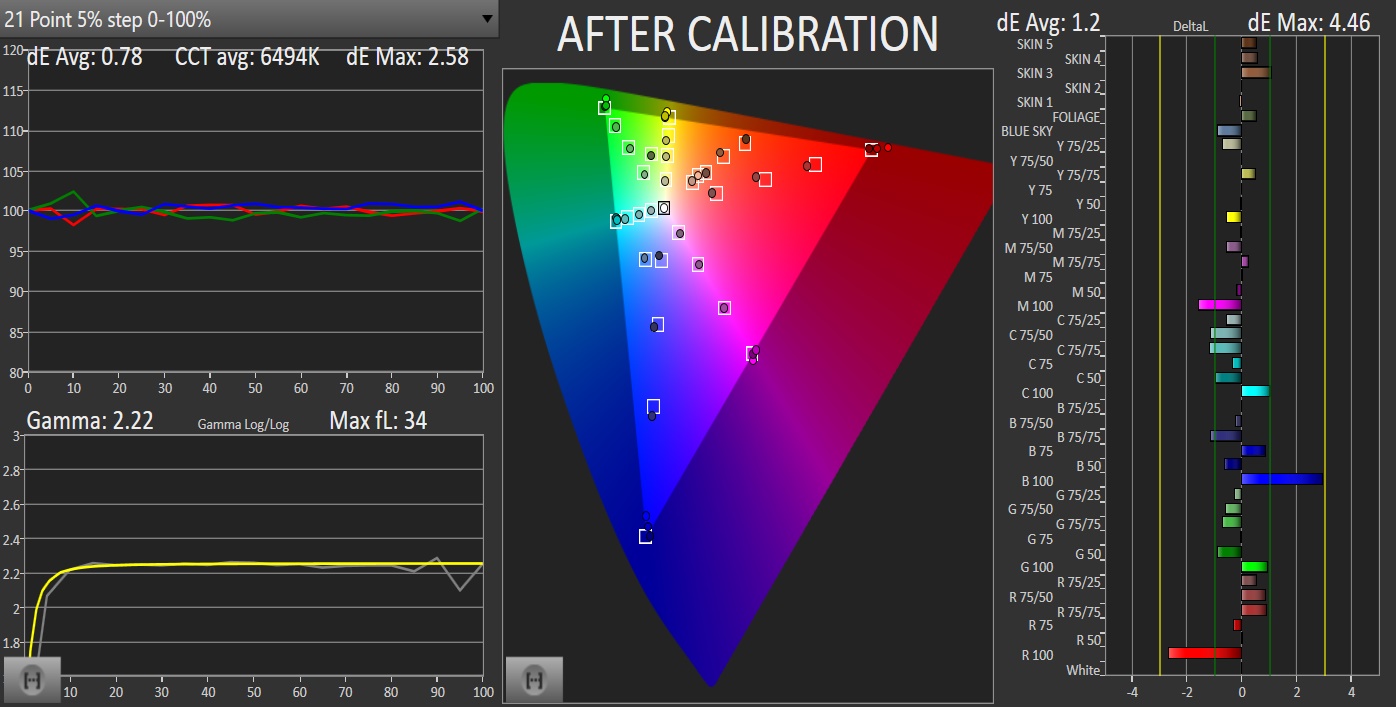

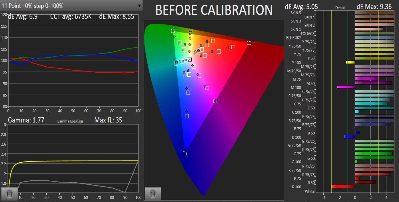

Δυο λόγια και από εμένα. Περάσαμε όμορφα και το αποτέλεσμα θεωρώ ότι είναι καλύτερο του αναμενόμενου λόγω χώρου και δυνατοτήτων του ενισχυτή.
Από πλευράς εικόνας τον προβολέα τον βρήκα πολύ off. Χρειάστηκε pixel alignment και λεπτομερή ρύθμιση gamma και χρωμάτων. Παραθέτω το πριν
και το μετά.
Ωραιο καμπυλη gamma πριν :o
Τι μου θυμιζει βρε τι μου θυμιζει ....
Ναι βρε με Sony μοιαζει :p
Δεν μπορει οι JVC δεν πασχουν στα πολωτικα θα το ειχε γραψει ο εξουσιοδοτημενος τεχνικος ......

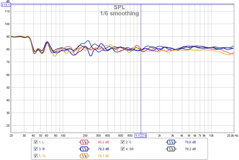

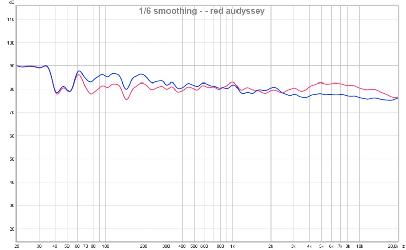

ναι...δεν ειχαν διαφορα :D
με κοκκινο ειναι οπως τα εκανε το audyssey xt32 και ....
.....με μπλε οπως τα εκανε η melina πανω στο audyssey xt32
δες και αυτο που θελεις Μανωλιο..
και εδω ολα τα καναλια οπως τα εκανε το audyssey ...τωρα βεβαια παιζουν οπως το μπλε ολα..
....μια μικρη παραφωνια στο κεντρικο 170 -230 hz

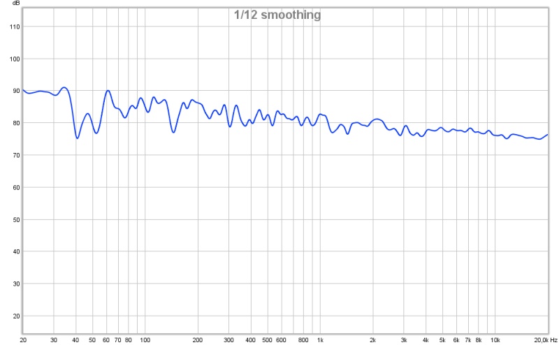

Ευχαριστώ Κώστα. Να θεωρήσω ότι αφορά μέτρηση του δεξιού ηχείου όπως ζήτησα πριν.
32.361
93.308
Αυτη το null μεταξύ 30-50Hz με άλλη θέση του sub δεν στρώνει;
Ή να πάρουμε και δεύτερο sub; :D
32.361
93.308
Πολυ ίσια τα βγαζει το audissey... καθόλου κατηφόρα δεν βλέπω.
Εκτός αν εννοεί ο ΚΚ πως τώρα ολα παίζουν σαν το μεσαίο διαγραμμα, με κατηφόρα δηλαδη, που μοιάζει πολυ καλύτερο
Αυτο λες;

Παίζαμε με τη flat καμπύλη, η reference δίνει μεγαλύτερο roll off στα ψηλά.
Έχει επίσης και cinema mode eq για ακόμα περισσότερο (μάλλον) roll off, και έχει και το tone control πριν περάσουμε σε graphic eq. Marantz rulzzz!
