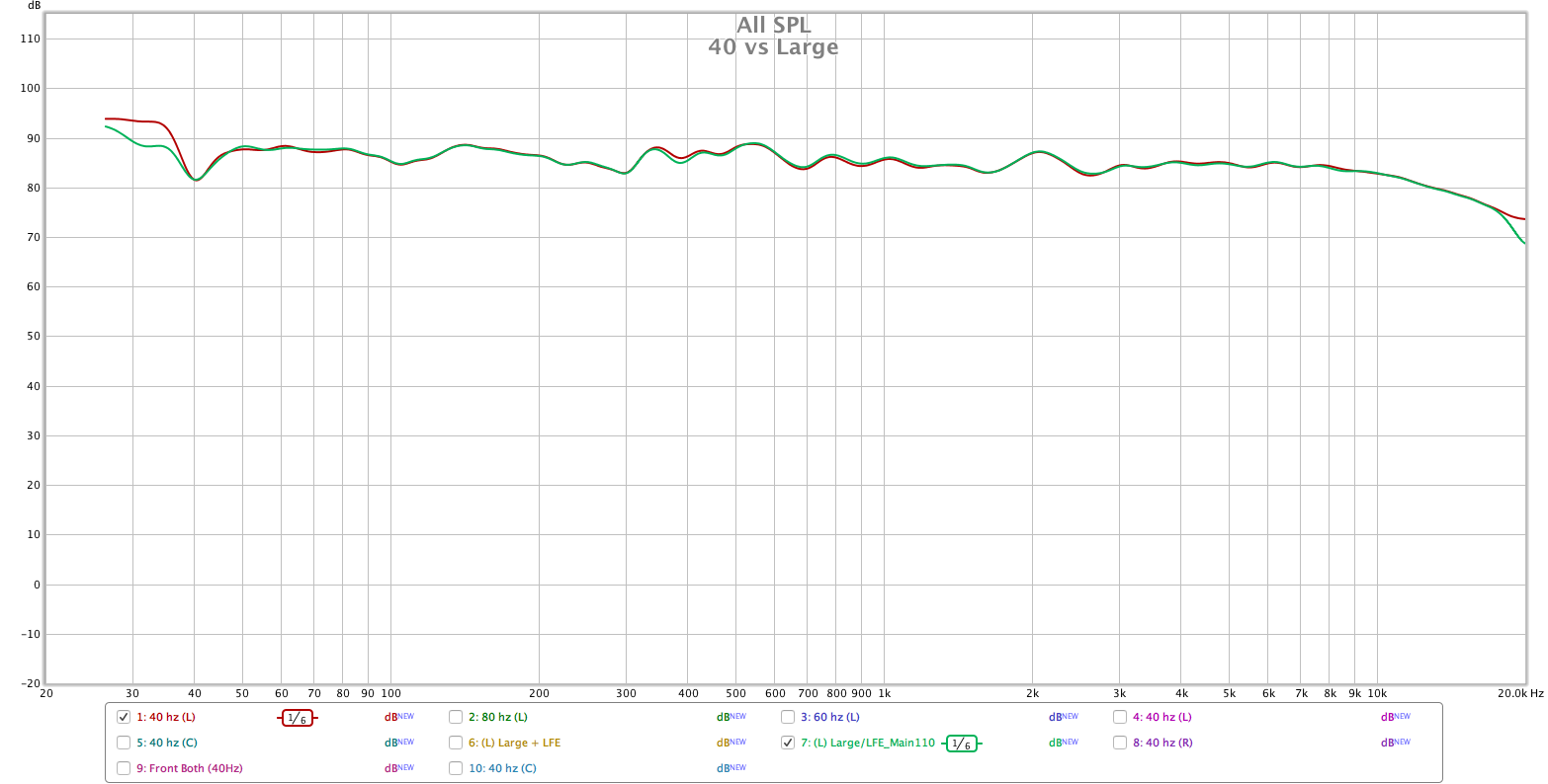

Εκεί είναι τα modes του χώρου λόγω διαστασεων.
Από την αλλη βελτιώνεται η κατάσταση οταν αφήσεις το ηχείο large κατά audyssey και κόντρα στον ΚΚ. Ο ΜΚ το είδε οτι έτσι παίζει/γράφει καλύτερα και ο Ζαπ δηλώνει οτι στηρίζεται και από τη θεωρία αυτό.
Δεδομένου του μεγέθους των ηχείων θα ειναι κακό trade off να τα βάλεις large.
Αστα small, δεξου το null προς το παρόν, και καποια στιγμή πάρε και αλλα σαμπ.
Νομίζω small με xover στα 40 είναι η καλύτερη μέτρηση αλλά θέλω να το επιβεβαιώσω πάλι.

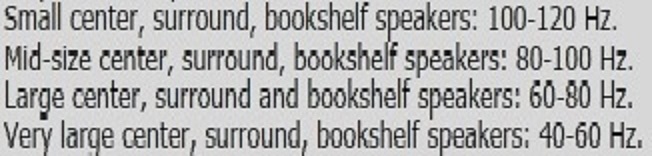

λοιπον γενικα και για ολους σας.....
δειτε σε ποια κατηγορια ειστε και πραξτε...μεγαλα παιδια ειστε...:D
και πρεπει να ειναι ολα τα ηχεια ιδια..
surround and bookshelf speakers είναι σε όλες τις κατηγορίες, τι θέλει να μας πει, ότι πάμε μόνο σύμφωνα με το κεντρικό ηχείο; μπακαλίστικη άποψη που ακούγεται αγάπη.

τις εποχες που ζουμε ο μπακαλης ειναι στα πανω του :roflmao:
τα δικα σου παντως ειναι small με τα ολα τους ....και τα 80hz βαρια ειναι για cross ;)
.....αλλα επειδη παιζεις χαμηλα καλα ειναι..

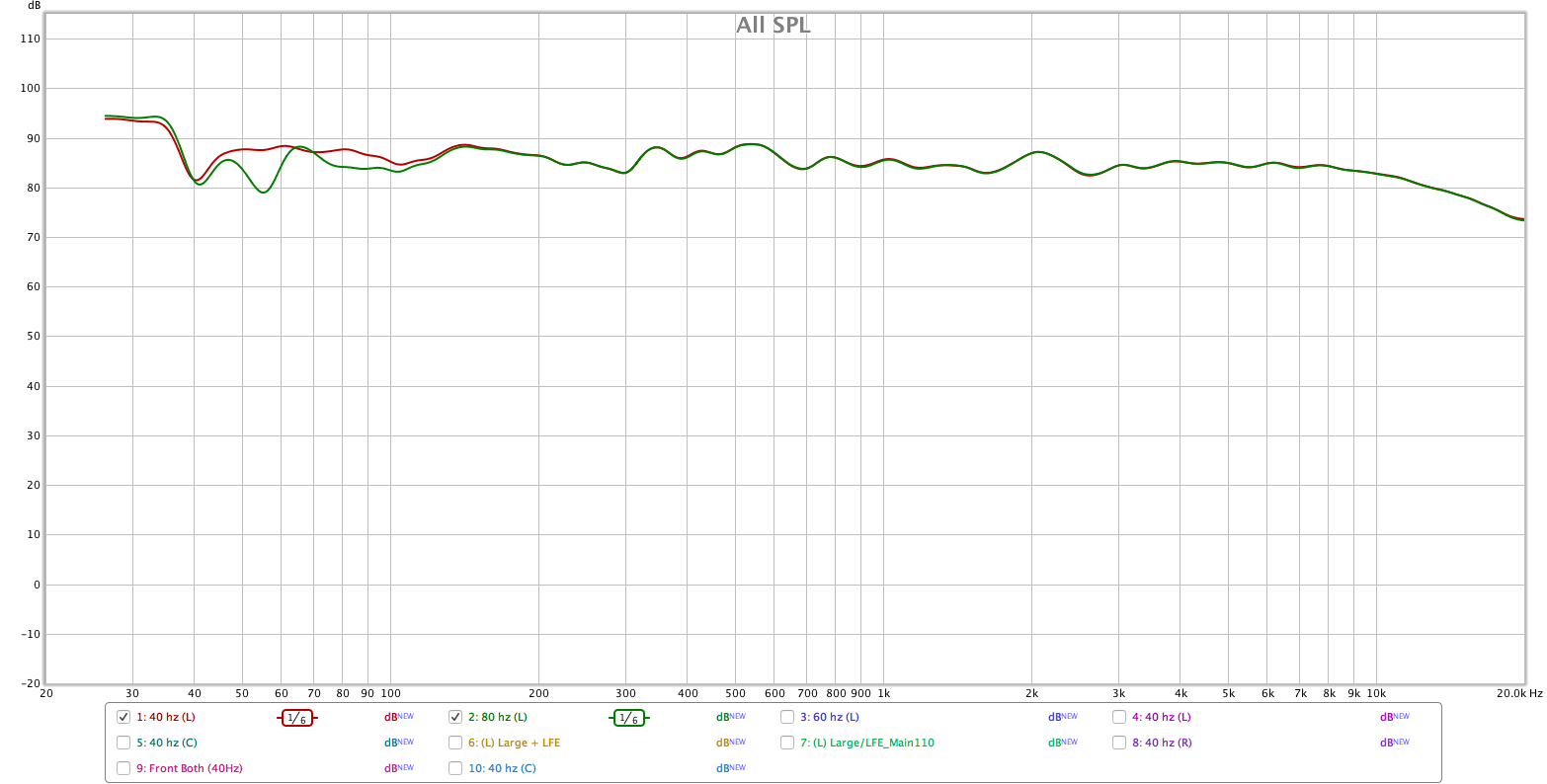

Βρε Μελίνα μου, δεν είναι πυρηνική φυσική. Χίλιες πεντακόσιες εξήντα δύο φορές έχει συζητηθεί, το μέτρησα. :p
Με μικρή επιφύλαξη για τη μέτρηση, η διαφορά στο xover 40 vs 80
43.868
79.778
Πού είναι η επέμβαση του cross στην πρώτη μέτρηση; Ξαναμέτρησε καλύτερα. :p
Θα μετρήσω, αλλά τι εννοείς; στο πρώτο διάγραμμα που έβαλα, βλέπω ότι όταν το cross πάει στα 80 χαλάει η περιοχή μεταξύ 45-65, αυτό δεν οφείλεται στο cross?

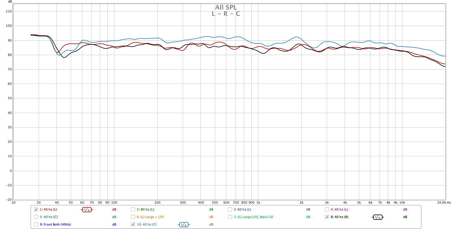

Εδώ η μπροστινή τριάδα. Η διαφορά στα dB για το κεντρικό είναι επειδή το τσιμπάω παραπάνω στις ταινίες συνήθως και είχε μείνει αυτή η ρύθμιση.
