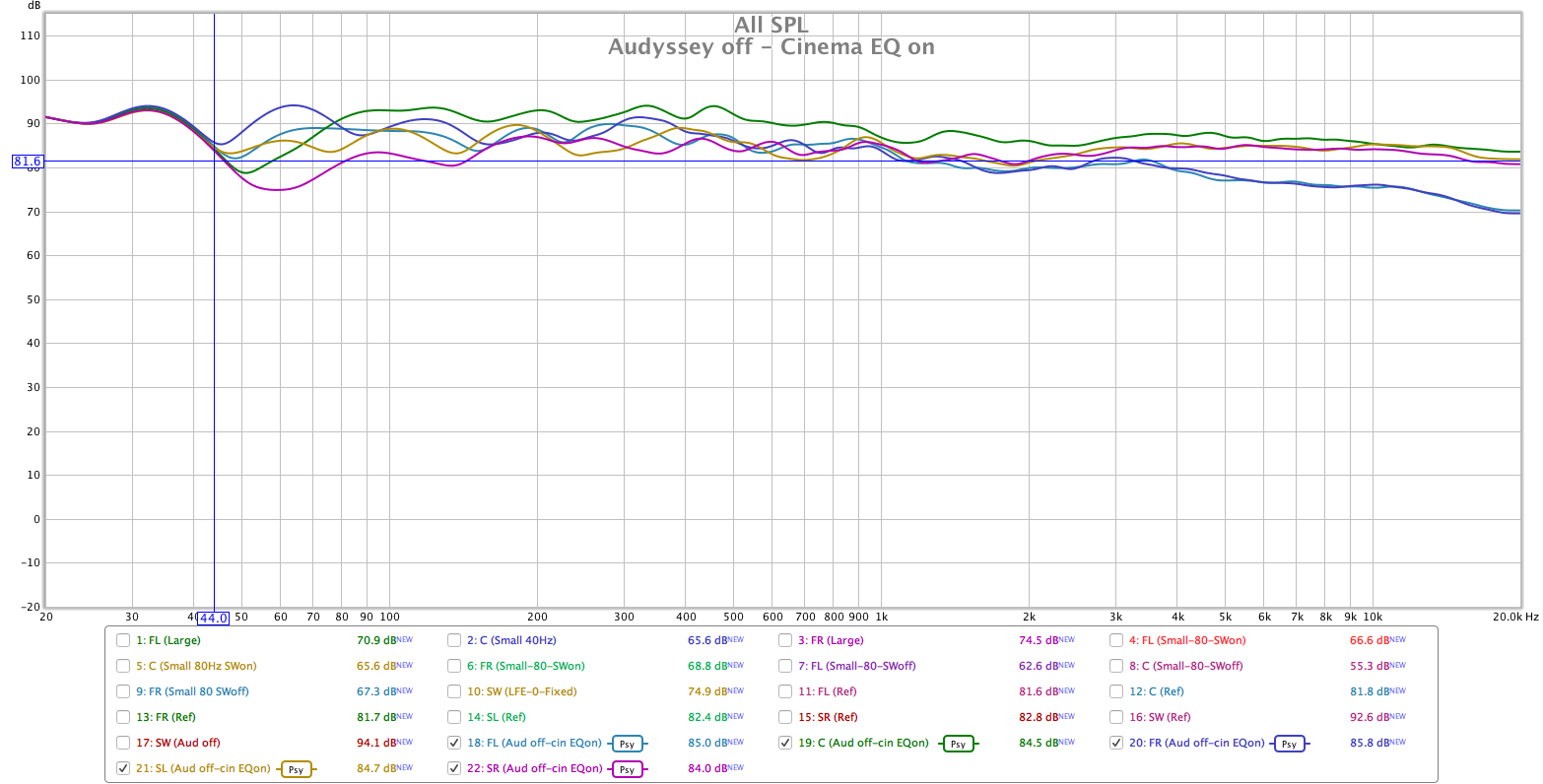

Εχουμε και λέμε.
Ετσι παίζει το σύστημα μετά από auto calibration 8 θέσεων σε μια μικρή περιοχή γύρω από την MLP και μοναδικό πείραγμα τα large ηχεία (είχε βάλει τα FL/FR) αλλαγή σε small και το xover στα 80Hz (το είχε για όλα στα 40Hz) και τα φίλτρα του audyssey off (είχε μείνει η ρύθμιση cinema EQ On).

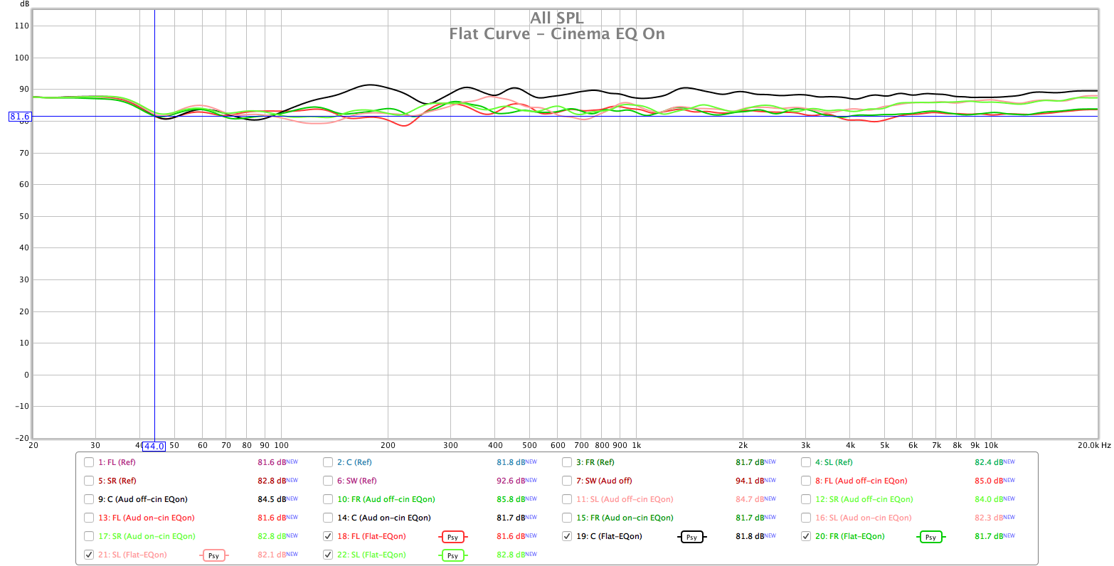

Το επόμενο είναι,
Audyssey ON, Flat Curve, Cinema EQ On.

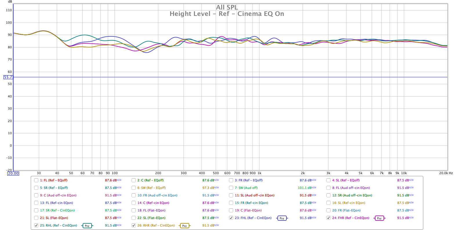

Και το επόμενο είναι μια μέτρηση και τα ηχεία ύψους με Audyssey ON, Reference Curve, Cinema EQ On.
Εγώ καταλαβαίνω ότι το Audyssey κάνει καλή δουλειά. Ισως μάλιστα να κάνει ότι καλύτερο μπορεί να γίνει σε δεδομένο χώρο.
Επιλέγω το setup Audyssey ON, Reference Curve, Cinema EQ On.
Το μόνο που με προβληματίζει είναι το κεντρικό που ξεφεύγει λίγο σε στάθμες και απόκριση από τα άλλα χωρίς να το έχω πειράξει σε κάποιο setting και έχοντας διπλοτσεκάρει τα settings για τα levels. Προφανώς οφείλεται στο ότι είναι διαφορετικό από τα άλλα. Διαφορά σε "χροιά" δεν την ακούω σε ταινία. Το ότι είναι και λίγο πιο ψηλά από τα άλλα είναι κάτι που το θέλω έτσι κι αλλιώς και αν δεν το έκανε θα το ανέβαζα μόνος μου.
