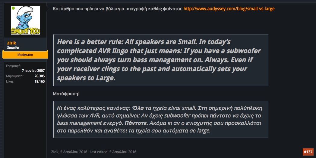

Εντάξει, αν έχεις κάνει πολυκάναλο σεταπ με όλα τα ηχεία ίδια και επέλεξες για ηχεία κάτι τέτοιο ή ακόμα χειρότερα κάτι τέτοιο, τότε φίλε μου δήλωσέ τα large, κι άσε το σαμπ να βγάζει καθαρά το .1 κανάλι.
Και πάλι θες σαμπ για το .1 δηλαδή, και να σε δω τι σαμπ θα πάρεις για να ακολουθήσει αυτά τα ηχεία. Ντανλεϊ? Χαχαχαχαχα

Για δοκιμάστε να ακούσετε το .1 κανάλι σκέτο σε ταινία με large και αποσυνδεδεμένα τα ηχεία. :D
Το δοκίμασες και δε σου άρεσε;:p:D
Νομίζω πως χρειάζεται να εξηγήσω τη διαφορά μεταξύ LFE channel, bass management και subwoofer output.. :(

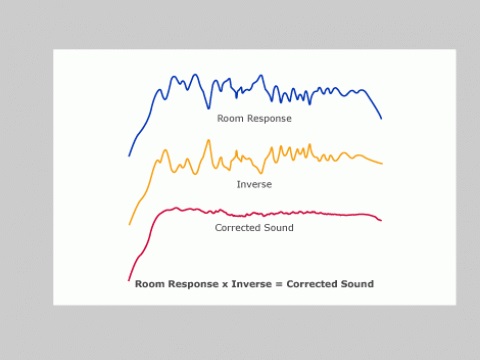

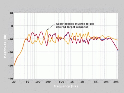

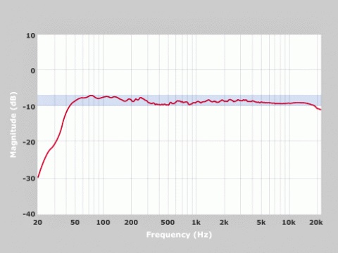

εχει να κανει με αυτο ...
το audyssey δουλευει ως εχης..
για να κανει αυτο
φτιαχνει το αναποδο των προβληματων.σαν eq
και εισαι ετοιμος......οτι κανει και το dirac ενα πραμα...
.....το προβλημα ειναι στα roll off τα οποια ειναι κλειδωμενα ....και θελει το νεο audyssey app η το pro kit για να τα φτιαξεις..
Το νεο (app) σαφως θα ειναι καλυτερο μιας και θα ειναι αναβαθμισιμο με το αναλογο κοστος καθε φορα..
.....εννοειτε πως οσο λιγοτερα προβληματα εχεις τοσο καλυτερα..:)

Nα πω κατι παντως εγω τυγχανει να εχω ενα παλαιοτερης Οντισι εξτι αυτοματη ισοσταθμιση, και την ετρεξα χωρις να ισοσταθμιστει το σαμπ γιατι πολυ απλα δεν εκανε τιποτε περαν του ντιλευ που ηταν σχεδον σωστο ομως ευτυχως το εβλεπε το σαμπ μετα την εισαγωγη του και ετρεχε και αυτη ενεργοποιημενη, με αποτελεσμα να ειναι ακομη καλυτερη και στο υπολοιπα ηχεια, σαν δηλαδη η επιπλεον επεξεργασια του σαμπ μπερδευε και την επεξεργασια ισοσταθμισης των υπολοιπων .
Αποτελεσμα με αυτο το τεχνασμα που δεν ηταν δικια μου πρωτοπορια να πω την αληθεια το ειχε δοικμασει αλλο μελος πριν, να εχει και ποιο καθαρους τους διαλογους και λοιπες χωροταξικες πληροφοριες!
με αυτο τον τροπο δεν εχεις καθολου ισοσταθμιση και φιλτρα στο sub ειδικα στα παλαιοτερα audissey ΧΤ το sub ειχε περισσοτερα φιλτρα 128 ενω τ αυπολοιπα 16 και γι αυτο προτεινανε ολα τα ηχεια ακομα και τα μεγαλα να τα βαζουμε small
