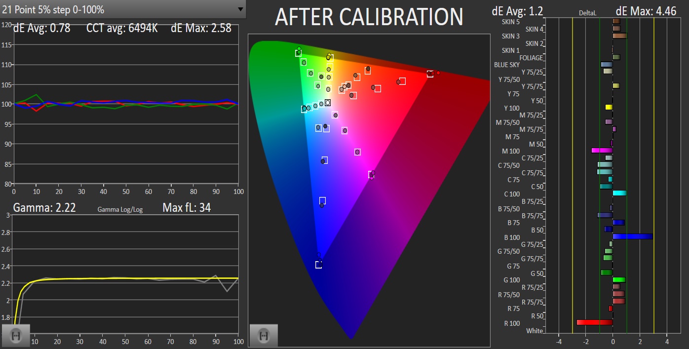

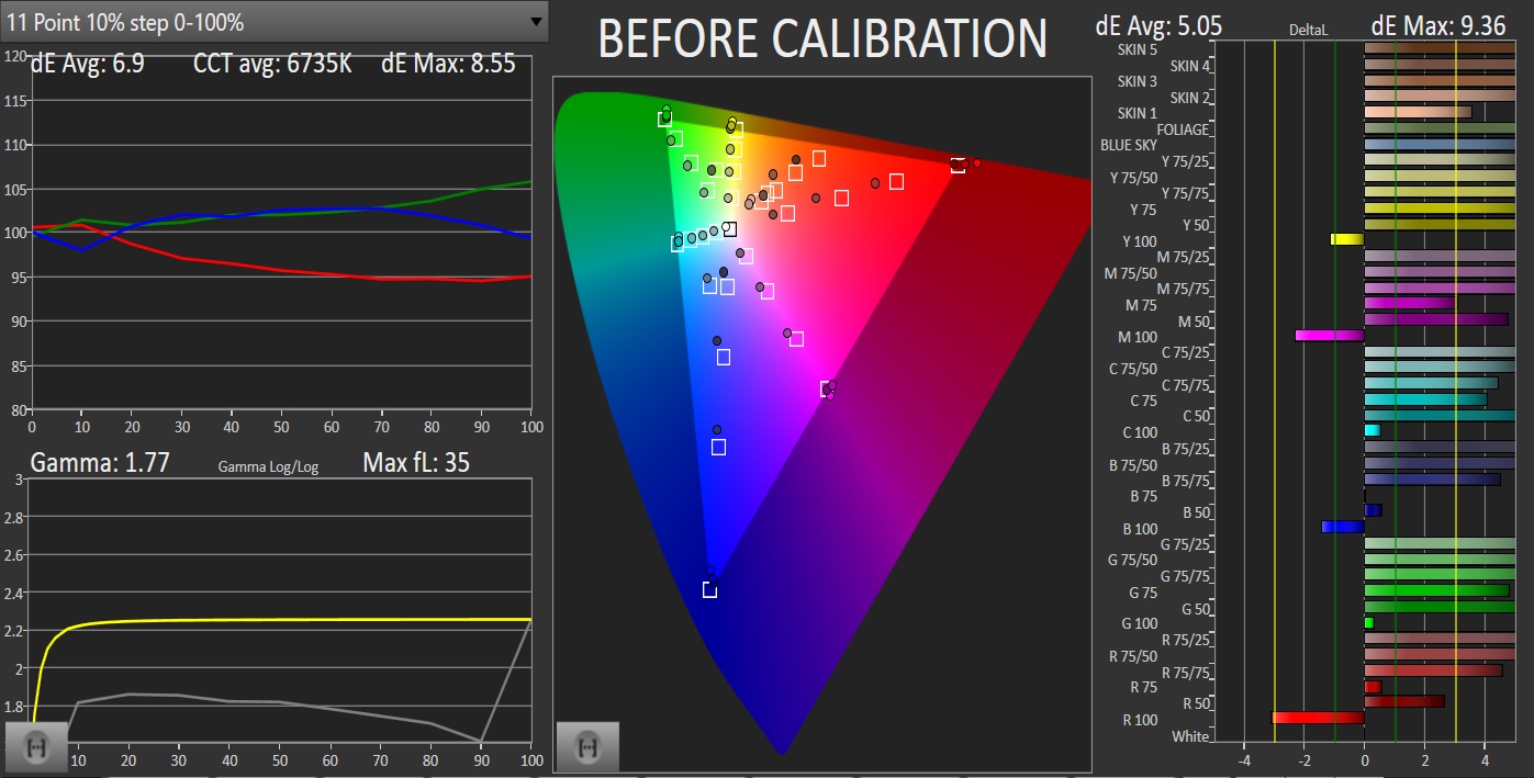

Δυο λόγια και από εμένα. Περάσαμε όμορφα και το αποτέλεσμα θεωρώ ότι είναι καλύτερο του αναμενόμενου λόγω χώρου και δυνατοτήτων του ενισχυτή.
Από πλευράς εικόνας τον προβολέα τον βρήκα πολύ off. Χρειάστηκε pixel alignment και λεπτομερή ρύθμιση gamma και χρωμάτων. Παραθέτω το πριν
και το μετά.
