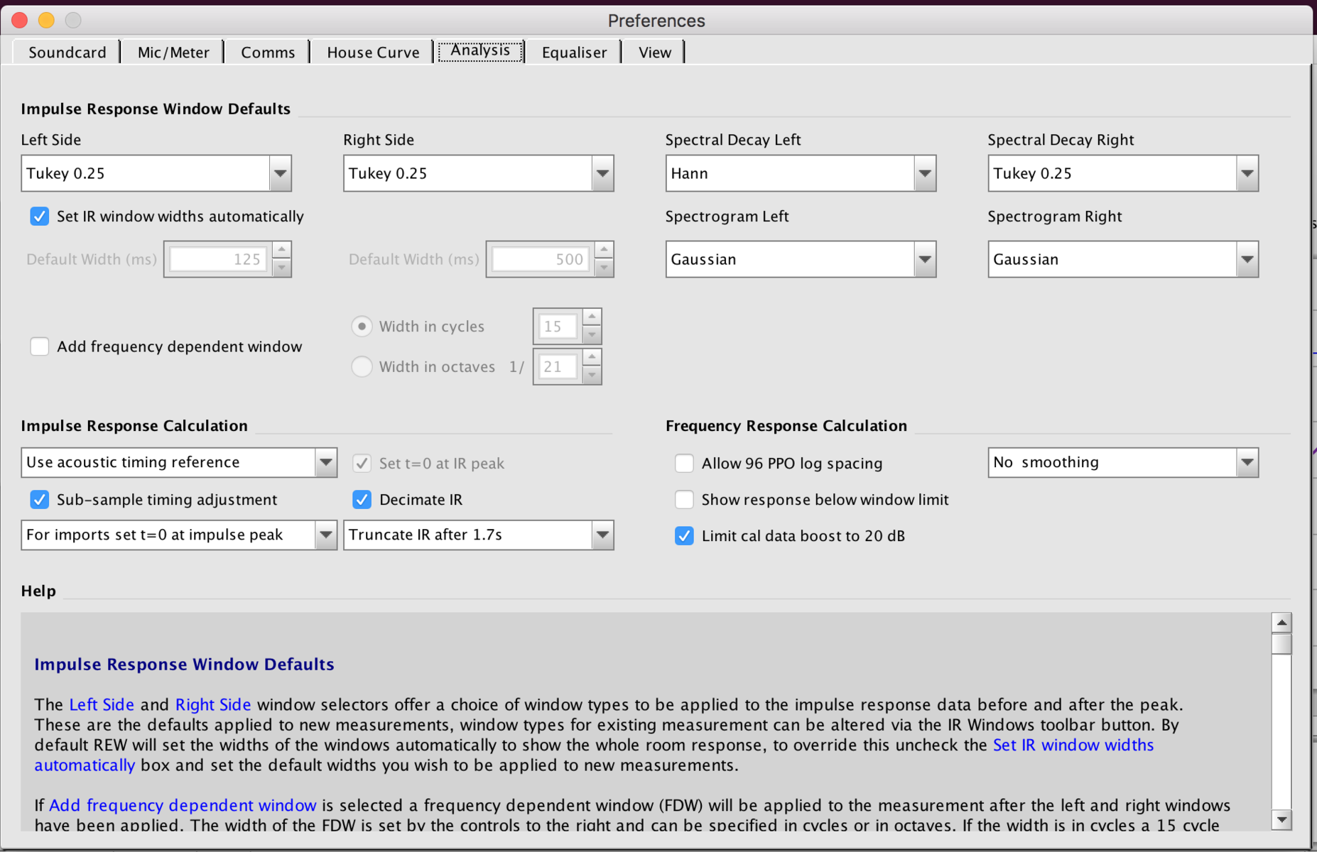

3. Επιλέγουμε στα preferences του REW 'use acoustic timing reference'.

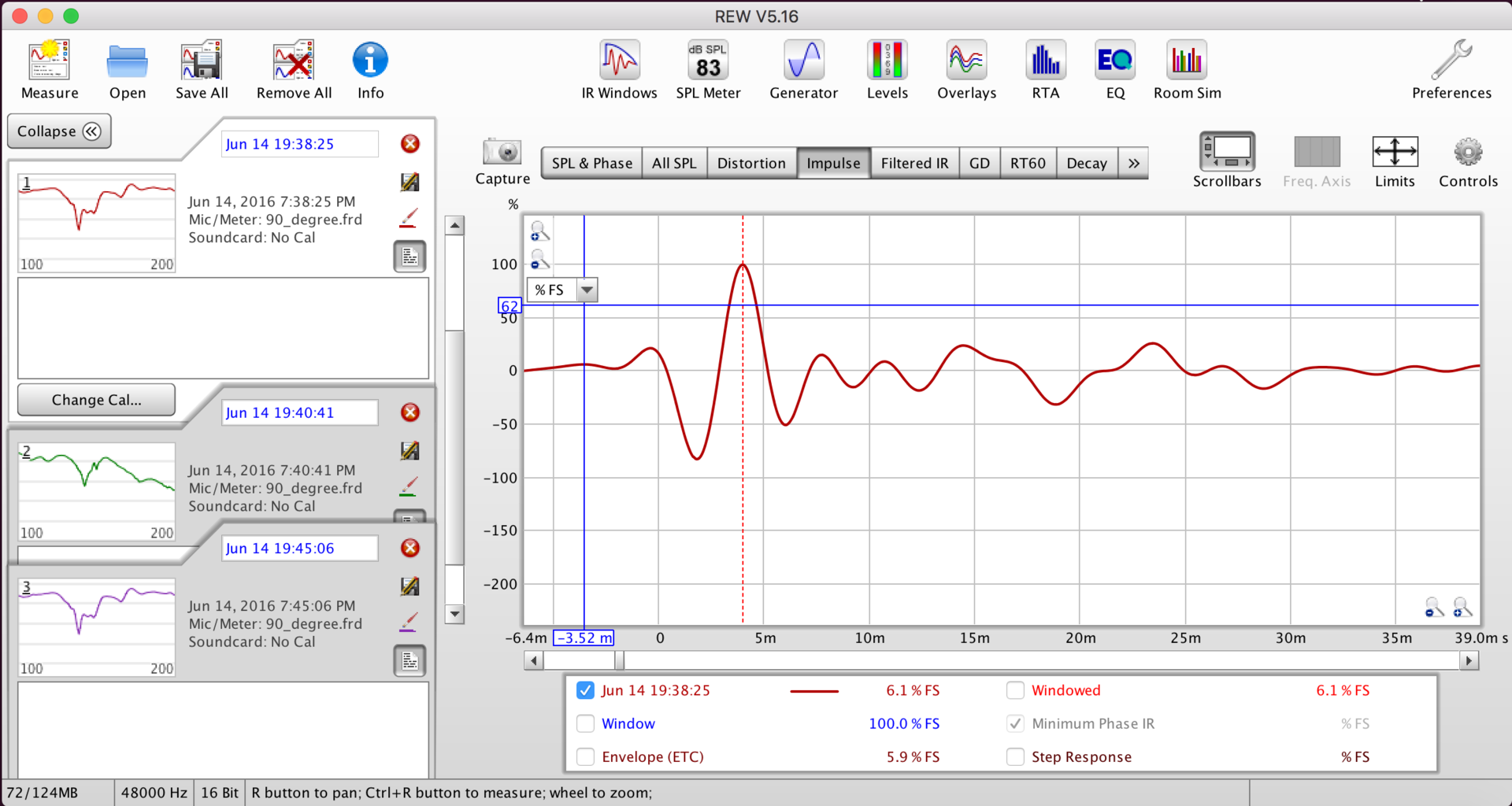

5. Πρώτα π.χ. το δορυφόρο μόνο του. Επιλέγουμε impulse και %FS.

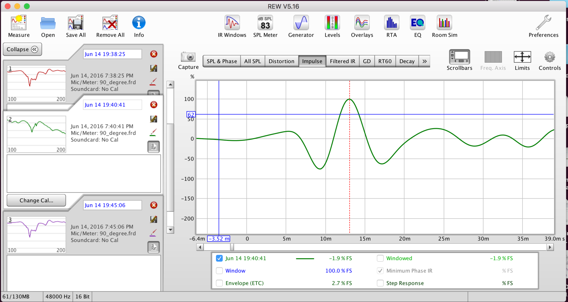

6. Στη συνέχεια το σαμπ μόνο του:

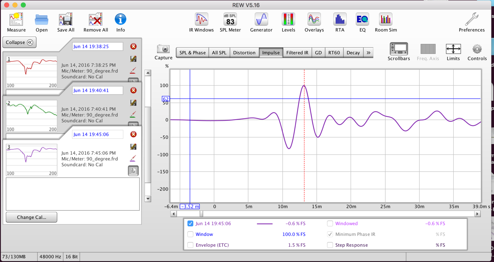

7. Προσθέτουμε delay στο δορυφόρο ή μετακινούμε το σαμπ προς το μικρόφωνο και ξαναμετράμε μόνο το δορυφόρο ή το σαμπ, αντίστοιχα. Εγώ πρόσθεσα delay στο δορυφόρο:
8. Δοκιμάζουμε ότι όλα πήγαν καλά "παίζοντας" με το διακόπτη φάσης 0-180 μοίρες του σαμπ. Αν όλα πήγα καλά, πρέπει στο 180 να έχουμε ακύρωση στην περιοχή πέριξ του cross.
