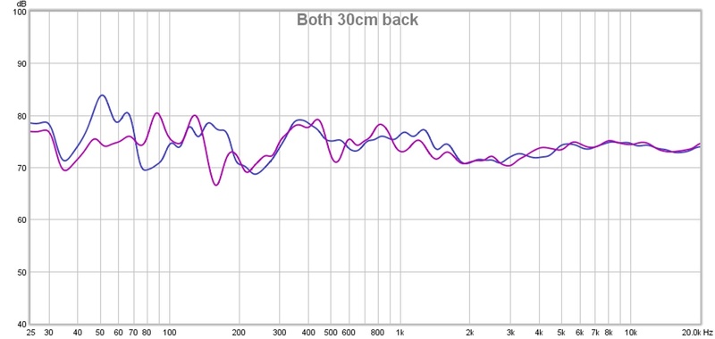

Ξέρω γιορτινές μέρες...όταν μπορέσεις πες μου κάτι παραπάνω.
1.Ακύρωση στα 35Hz.
2.Μεταξύ 80-200 Hz εχεις διαφορές ανάμεσα στα δυο κανάλια της τάξης των 10db. Και μάλιστα με τον ένα κανάλι να παίζει δυνατότερα απο 80-120 και το άλλο απο 120-200. 10 db κάθε φορά. Δηλαδη θα παίζει πχ ένα βιολοντσέλο νότες, η λα θα ακούγεται πιο δυνατά απο το ενα ηχείο και η ντο απο το άλλο. Θα πηγαίνει πέρα δώθε η εικόνα.
3.Απο 200-300 εχει λακκούβα, μάλλον ακύρωση απο το πάτωμα.
4.Και μετά φουσκωματάκι στα μεσαία, μάλλον εύηχο.
5. Εχεις περίεργο και υπερβολικά μακρόστενο δωμάτιο, με μικρά περιθώρια μετακίνησης των ηχείων μπρος-πίσω και αριστερά -δεξιά.
6.Το RT60 δεν ειναι κακό, και μπορει να βελτιωθεί.

Στα σχέδιά μου είναι το DIRAC. Ευχαριστώ πολύ για τον χρόνο σας.
Κάνε και μια προσπάθεια με τα ηχεία πιο κοντά στον τοίχο (να πανε προς τα πίσω δλδ), μηπως γλιτώσεις απο τις ακυρώσεις

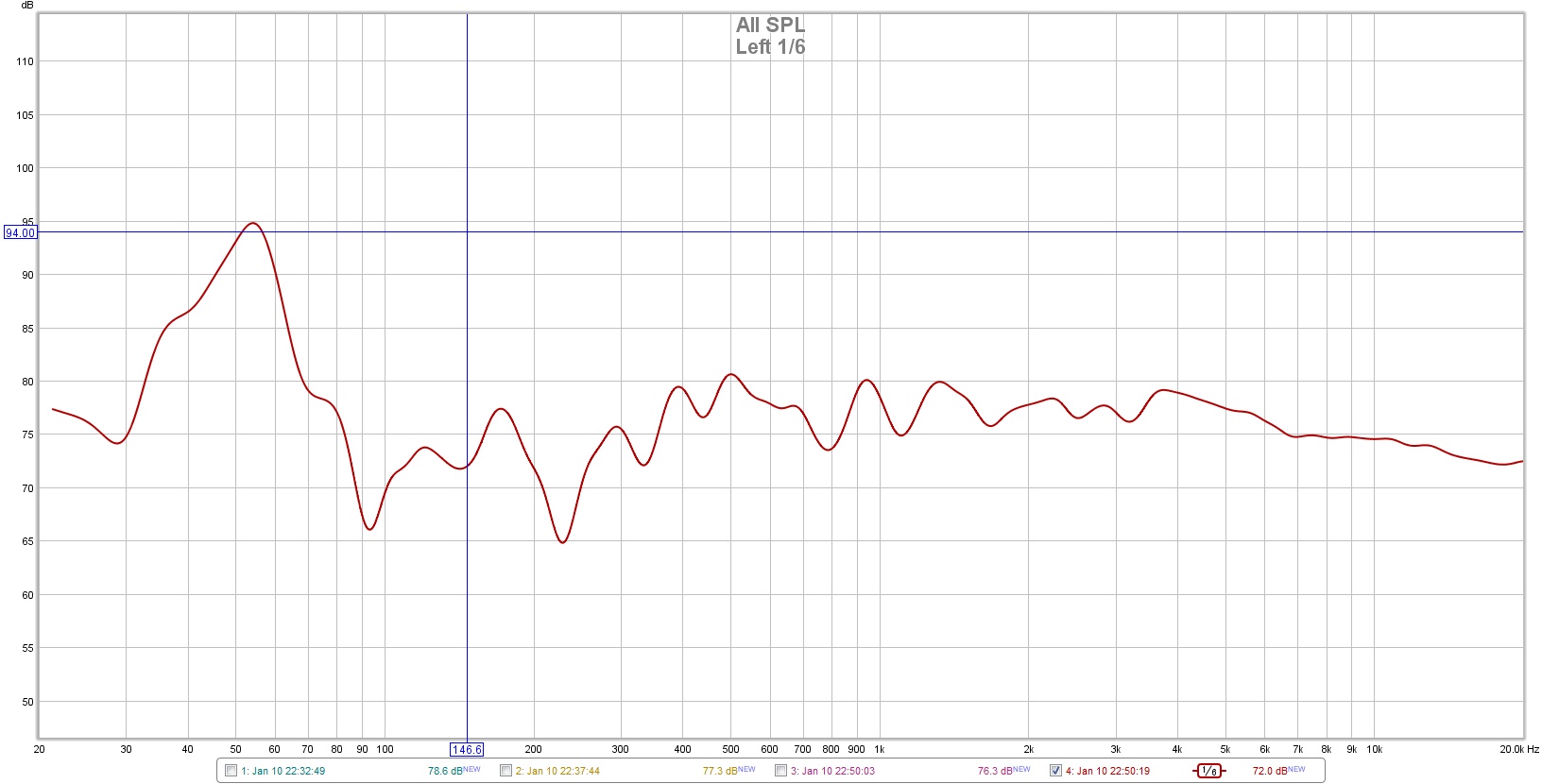

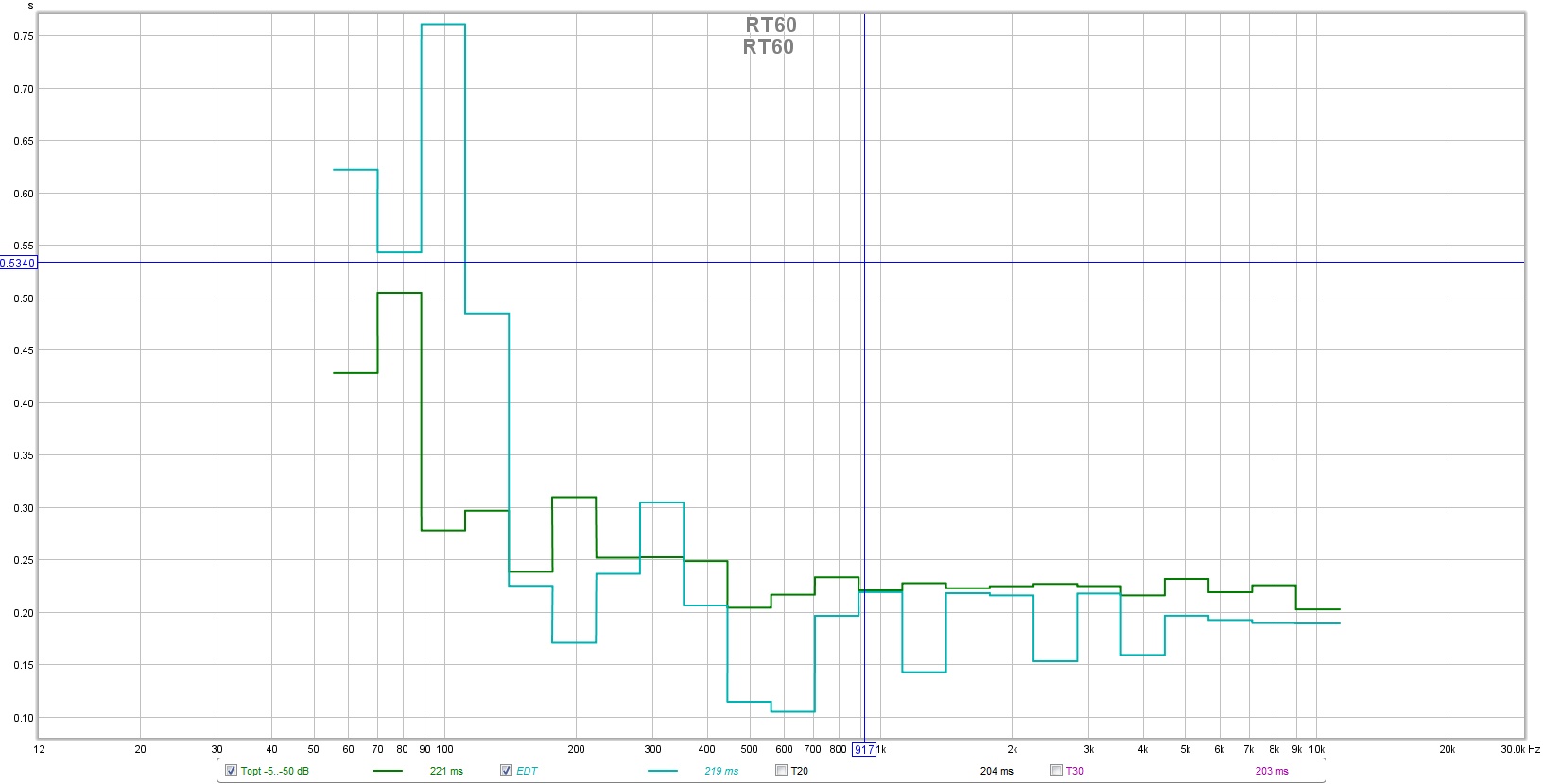

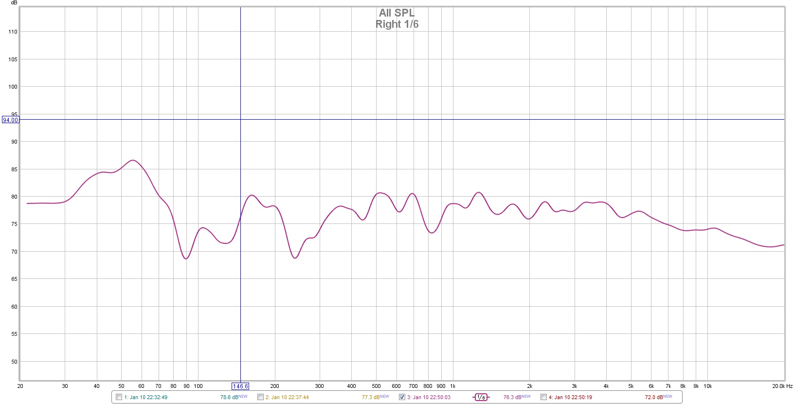

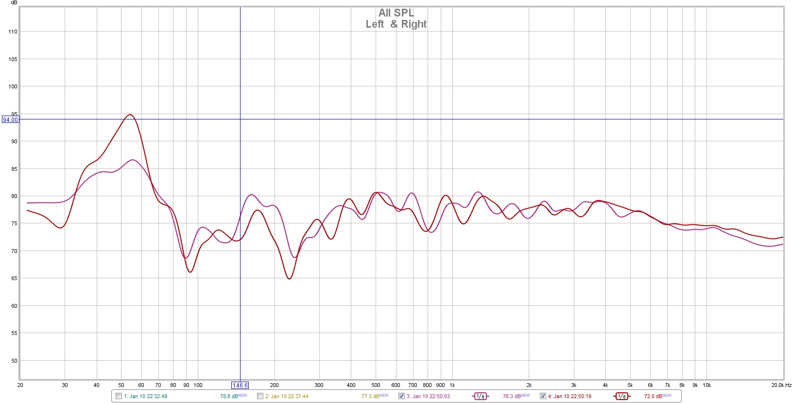

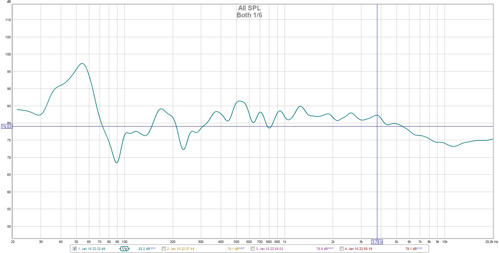

Εκανα και γω τις πρωτες μετρησεις με Dayton Omnimic v2 και οριστε τα αποτελεσματα.Ο χωρος ειναι μικρο δωματιο που προσεγγιζει το εσχατο 3χ3χ3 (ειναι περιπου 3.4χ3.6χ2.7) και τα επιπλα δεδομενου του χωρου ειναι πολλα (2 βιβλιοθηκες,ραφια,γραφειο,κρεβατι,μοκετα).Οποτε δεν υπαρχουν πολλα περιθωρια στις θεσεις των ηχειων.Επισης το αριστερο ηχειο ειναι σε γωνια και κοντα στην μπαλκονοπορτα εξου και ο τονισμος στους 50.Ελπιζω οι μετρησεις να ειναι σωστες.

View attachment 87440 View attachment 87436 View attachment 87438 View attachment 87437 View attachment 87439

Μετρήστε, να φάτε την πίκρα, μετρήστε. Και αφήστε στην άκρη το καλωδιοκυνηγητό. Τι νόημα εχει οταν η απόκριση ειναι στο +-15db?
Mετρήστε όλοι. Για να ξέρουμε για τι μιλάμε, για τι διαφωνούμε. Μετρήστε.
Αγαπητε @Supreme κατι πρέπει να κάνεις. Και το αποτέλεσμα θα σε ανταμείψει.

Το θέμα είναι τι μπορώ να κάνω.Παθητικη ισοστάθμιση χώρου δεν μπορώ να κάνω (ο χώρος είναι σχετικα προσωρινός),ενεργή ισοσταθμιση, αναμένεται μέχρι τέλους του μήνα (Hypex DLCP).Επίσης το θέμα του χαμηλού ευελπιστώ να το λύσω με την προσθήκη ιδιοκατασκευης σαμπ που έρχεται οσονουπω και ελπίζω με έξυπνα crossing points να διορθωθεί.Τωρα τα υπόλοιπα νομίζω ότι δεν είναι και χαλια για τυπικό οικιακό χώρο.

Προφανώς και το DSP δεν θα λύσει τα προβλήματα του χώρου που είναι ξεκάθαρα λόγω διαστάσεων και λόγω γωνίας.Απλα θα βοηθήσει την κατάσταση.Οσον αφορά το σαμπ πιστεύω ότι αν κόψω τα ηχεία ψηλά και το σαμπ χαμηλά αφήνοντας ένα κενό στους 50 και με σωστή τοποθέτηση του σαμπ(χρησιμοποιώντας τις ακυρώσεις υπέρ μου) θα καταφέρω να το στρώσω λίγο.Το πρόβλημα βέβαια θα είναι η χρονική ευθυγράμμιση σαμπ με ηχεία αλλά εκεί μπαίνει στο παιχνίδι το Hypex.
Υ.Γ:Μια απορία,γιατί όταν την μετρηση την κάνω με 1 sweep βγάζει διαφορετική τελείως καμπύλη από ότι όταν την κάνω με 4 συνεχόμενα?

Ασε +5db στα 55Hz πάντως. Αλλιώς δεν θα σου αρέσει.

Waterfalls. Ρυθμισεις ΧΥΖ.->0-42-150
axial limits .-> 45-105 . fr 20-200hz.
time range 900ms (για αρχη αυτο..αναλογως συσωρευσης αυξανετε-μειωνετε)
50-60 hz λιγο πολυ ολοι εχουμε θεματα :).
Η αποκριση συχνοτητας ειναι σημαντικη ,ακομη περισσοτερο οι χρονοι αποσβεσεις ,η πρωτη αλλωστε ειναι ενα συνολο χρονων καθυστερημενων και μη και μπορει να ειναι ιδια με μια αλλη αποκριση συχνοτητας σε αλλο χωρο ομως με καλυτερους χρονους αποσβεσης,εσεις τι λετε ποσο διαφορετικα θα ακουγονται? :thumbsdown:
