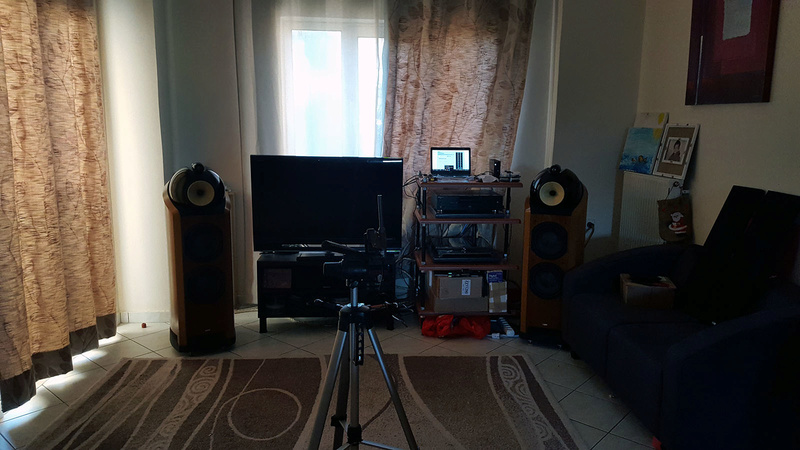

Έβγαλα μία από τη θέση ακρόασης...
Αριστερά έχει ακριβώς δίπλα από το ηχείο τζάμι 1.5 μέτρο πλάτος και περίπου 2.5m ύψος το οποίο έχει μία μέτρια σε πάχος κουρτίνα. Πίσω από την τηλεόραση ξεκινάει παράθυρο από το μέσω του τοίχου. Η θέση ακρόασης στο μικρόφωνο

Απόσταση από την θέση ακρόασης; Απόσταση των ηχείων μεταξύ τους; Απόσταση της μπροστινής μεριάς των ηχείων από τον τοίχο πίσω τους;
1.199
1.325
2 μέτρα μεταξύ τους, θέση ακρόασης 2.10, πίσω τοίχος από twitter 0.97 και από πλαϊνό τοίχο 0.87.

Μπορείς να τα φέρεις 40 εκ μπροστά; στο 1.35 από τον τοίχο (η εμπρός μεριά του ηχείου) και να μετρήσεις ξανά;

Ναι θα δοκιμάσω. Πλέον όμως μιας και ξύπνησαν τα μικρά... το βράδυ. Ευχαριστώ για το χρόνο.

Φίλε μου εχω την αισθηση οτι το αριστερο ηχειο ειναι "πιο μπροστα" απο το δεξιό..τουλαχιστο ετσι φαινεται απο τα πλακιδια στο πατωμα....

Δίνει αυτή την εντύπωση αλλά δεν...

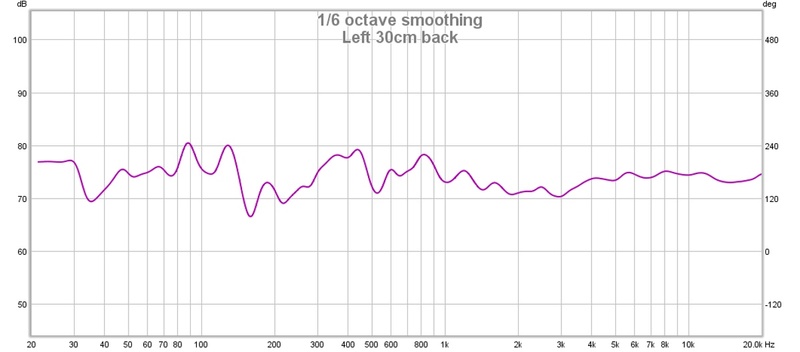

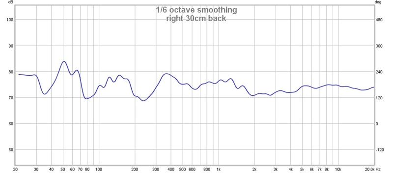

Τελικά πήγα την θέση ακρόασης περίπου 30cm πιο πίσω και ως εκ θαύματος τρύπα δεν...
Για να πάω πιο μπροστά τα ηχεία δύσκολο τελικά. Δεν χωράει ο καναπέςo_O.

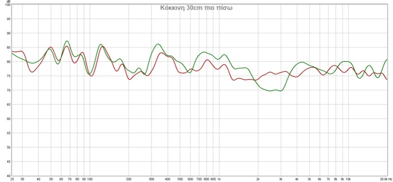

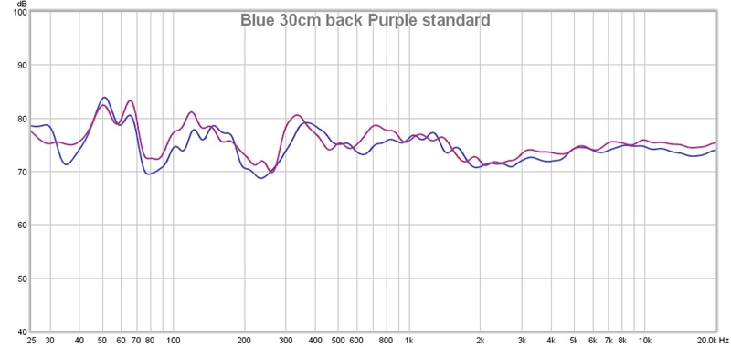

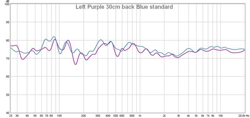

Καθε ηχείο χωριστα, κλίμακα ανα 10db, 1/6 smoothing please
Και σε αλλο γράφημα καθε ηχείο συγκριση με την προηγούμενη θέση
