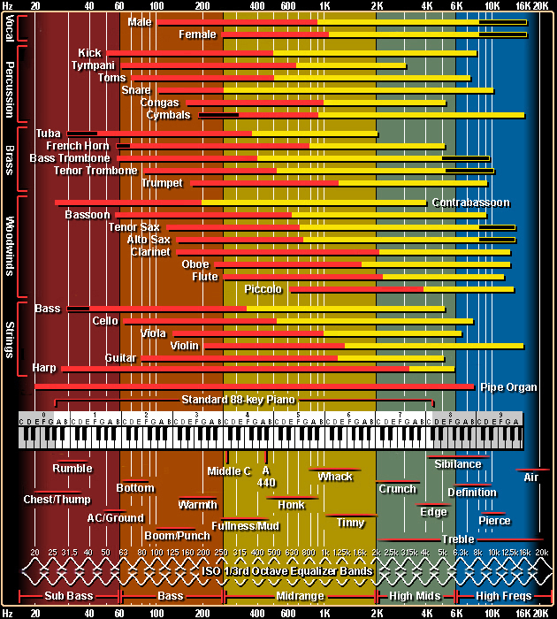

9. Ποια μουσικά όργανα που σας αρέσουν ακούγονται καλύτερα με τη χρήση πχ DSP active crossover και subwoofers για βελτιωμένη απόκριση πχ κάτω από 60 Hz? (σύμφωνα με τον συνημμένο πίνακα αξίζει τον κόπο).
Πολλα απο όσα αναφέρετε εχουν απαντηθεί στις προηγούμενες σελίδες του παρόντος νήματος.
Όσον αφορά την προσωπική μου προτίμηση, ναι, χρησιμοποιώ, με ψηφιακό cross. Εχω εθιστεί πλέον στην παρουσία του. Ακόμα και σε σπίτια φίλων με μεγάλα ηχεία χωρίς subwoofer, οπως magnepan 3. , B&W 801N κτλ, δεν σταματώ να υπολογίζω πως θα ηταν με ενα καλο sub. Μου λείπει. Λεω να εχω ενα μαζί μου στο πορτμπαγκάζ....
Το θεωρώ μια απο τις μεγάλες εφευρέσεις του ανθρώπου μαζί με το air conditioning και την μαγιονέζα.:)
Ακόμα και σύγχρονα καλοσχεδιασμένα ηχεία οπως τα Grimm LS1, βελτιώνονται σημαντικά με την χρήση των sub τους, και αυτο εχει συζητηθεί διεξοδικά. Και όχι μονο στις χαμηλές συχνότητες.
Ακούω κυριως συμφωνική μουσική, αυτο ως προς των πίνακα οργάνων/συχνοτήτων που επισυναψατε.

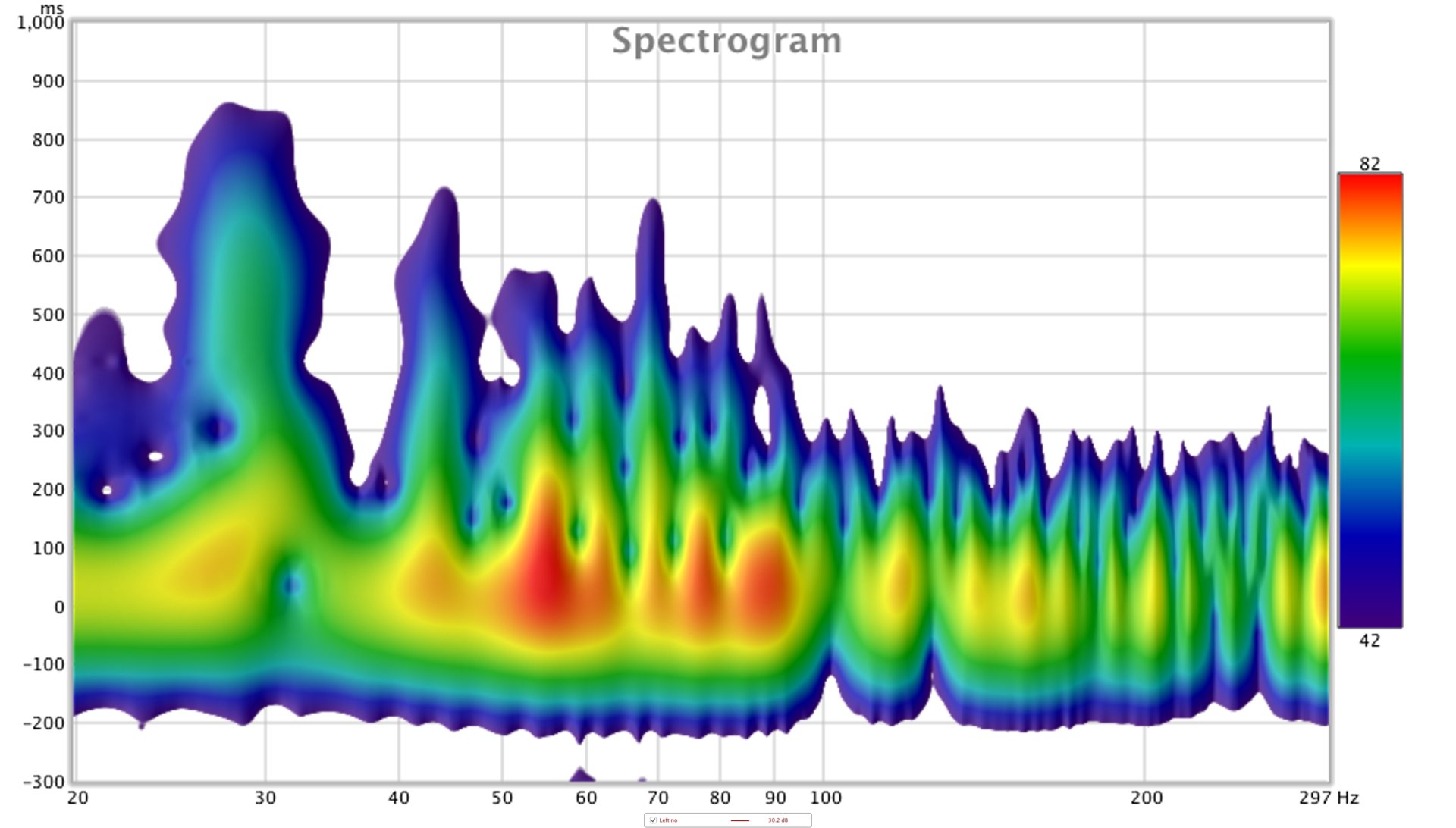

Οπότε θα καταχραστω το θρεντ του Κωστα για να σου απαντησω για το Dirac και τα subwoofer, χρησιμοποιωντας μετρησεις απο τον δικο μου χωρο. Ρίξε λοιπον μια ματιά στα παρκατω διαγραμματα (φρεσκα φρεσκα, νεες μετρησεις μετα το σκαλισμα του cross απο τον costas EAR, μπορει να πάρεις μια ιδέα.)
Spectrogram χωρις Dirac
Spectrogram με Dirac
Προσεξε πως το Dirac κατανειμει τα "κοκκινα" σε ολες τις χαμηλες, και δεν αφηνει το μπουμαρισμα. Καλο θα ειναι να το ακουσεις κιολας, για να συνδεσεις τη μετρηση με το ψυχοακουστικο αποτελεσμα.

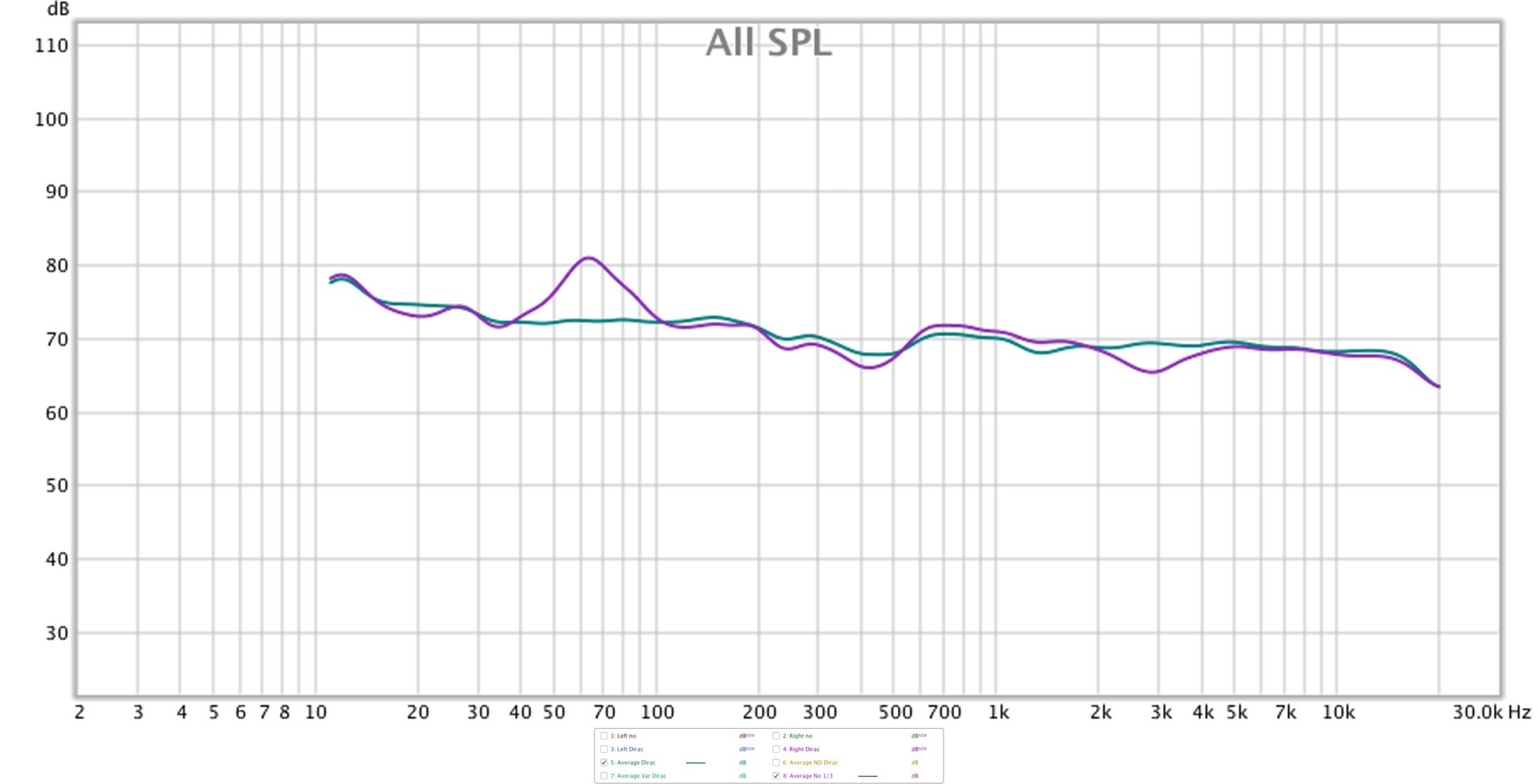

Και μια Full Range, χωρις Dirac (μωβ) και με (πρασινο). Το πρασινο ειναι μια ομορφη ευθεια με μικρη κλιση house curve!!!!!
Δες και μια με Variable smoothing, που ειναι πιο σωστο (χρυσο χωρις- πρασινο με Dirac)
Τονιζω πως το Dirac κανει και χρονικη/φασικη ευθυγραμμιση, ενω το antimode δεν τα παει και τοσο καλα εκει...
