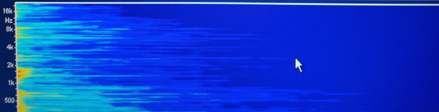

Να συμπληρώσω ότι υπάρχουν δωμάτια που ότι και να κάνεις (room treatment, dsp) δεν θα παίξουν ποτέ καλά γιατί δεν το επιτρέπει η γεωμετρία τους.
OK, σωστό αυτό, τουλάχιστον σε ότι αφορά τις χαμηλές συχνότητες και τα modes. Αλλά θεωρητικά μία "χαοτική" παρέμβαση που δε στοχεύει συγκεκριμένες συχνότητες αλλά είναι αποτελεσματική σε ένα μεγάλο εύρος χαμηλών συχνοτήτων θα έπρεπε να είναι αποτελεσματική και σε "κακά" δωμάτια, γιατί όχι; Η λογική είναι να "εξουδετερώσεις" τους τοίχους ώστε να μην παίζουν ρόλο οι αναλογίες διαστάσεων. Το spectogram του εαρ αυτό δείχνει...
EDIT: Άκυρο το τελευταίο. Τώρα είδα ότι δεν φαίνεται τι γίνεται κάτω από 500 Hz.
