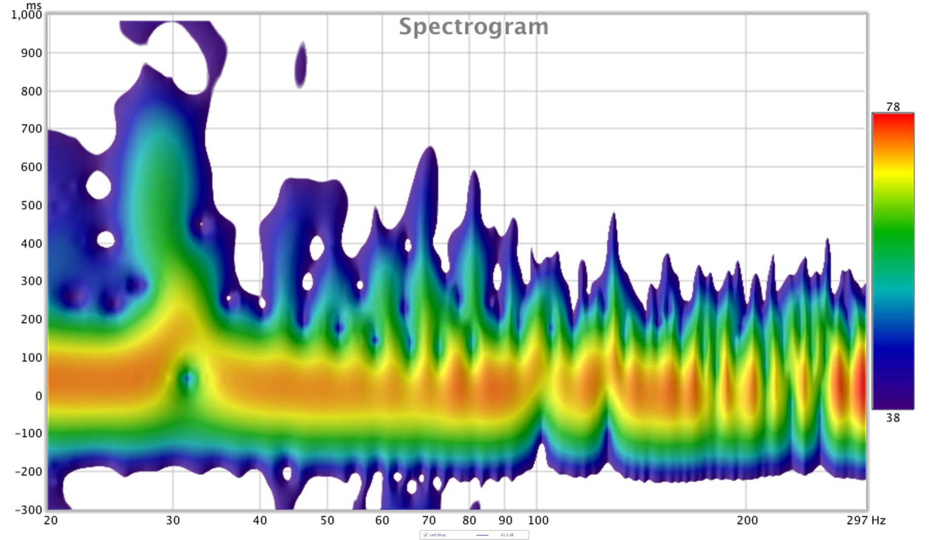

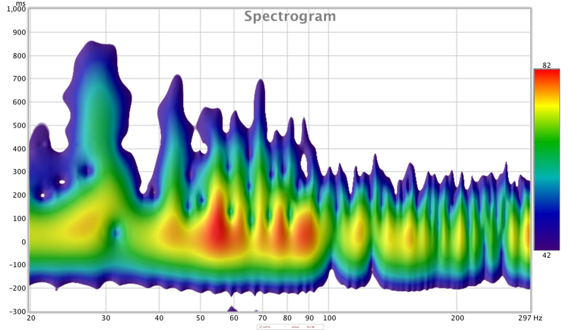

Οπότε θα καταχραστω το θρεντ του Κωστα για να σου απαντησω για το Dirac και τα subwoofer, χρησιμοποιωντας μετρησεις απο τον δικο μου χωρο. Ρίξε λοιπον μια ματιά στα παρκατω διαγραμματα (φρεσκα φρεσκα, νεες μετρησεις μετα το σκαλισμα του cross απο τον costas EAR, μπορει να πάρεις μια ιδέα.)
Spectrogram χωρις Dirac
Spectrogram με Dirac
Προσεξε πως το Dirac κατανειμει τα "κοκκινα" σε ολες τις χαμηλες, και δεν αφηνει το μπουμαρισμα. Καλο θα ειναι να το ακουσεις κιολας, για να συνδεσεις τη μετρηση με το ψυχοακουστικο αποτελεσμα.

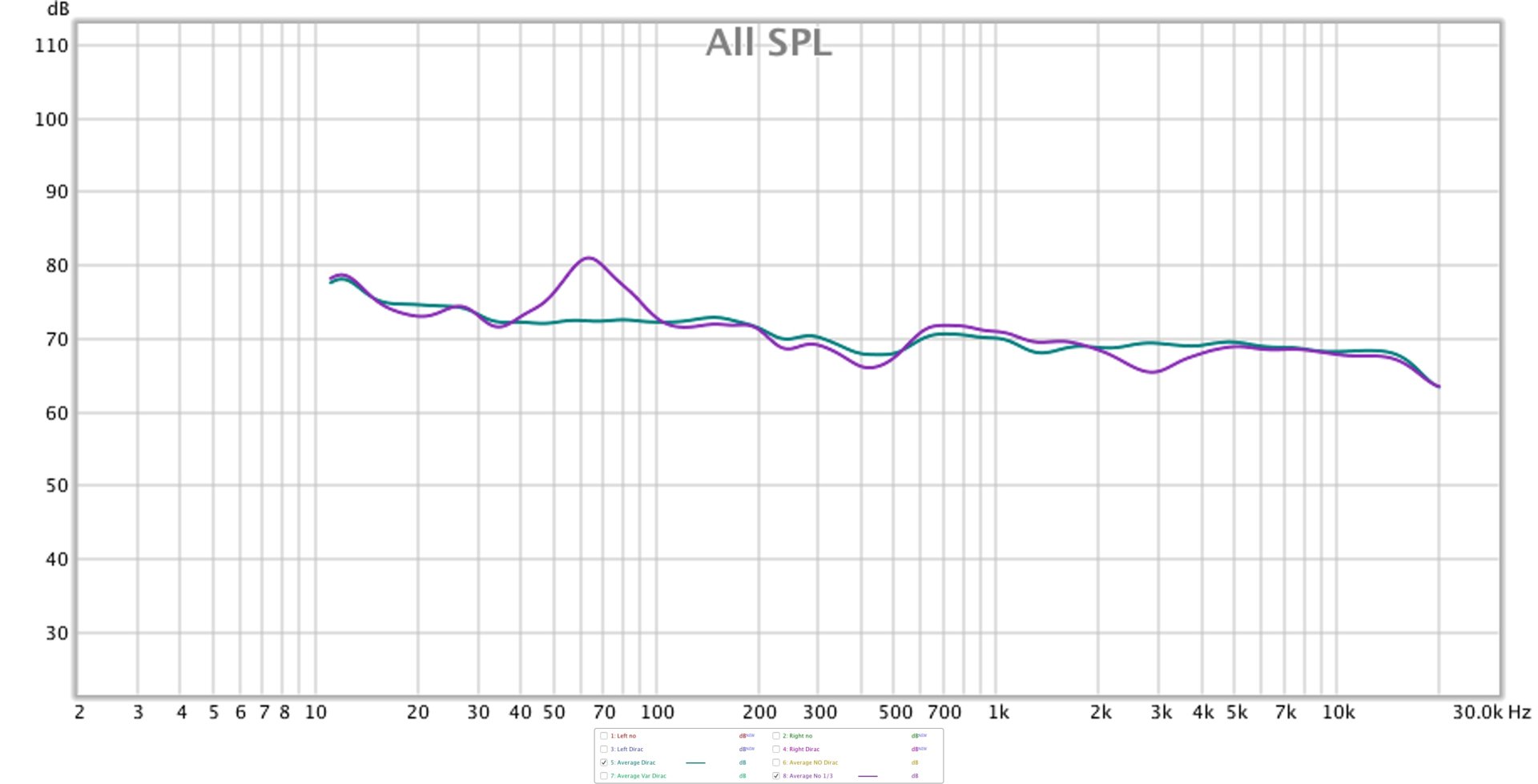

Και μια Full Range, χωρις Dirac (μωβ) και με (πρασινο). Το πρασινο ειναι μια ομορφη ευθεια με μικρη κλιση house curve!!!!!

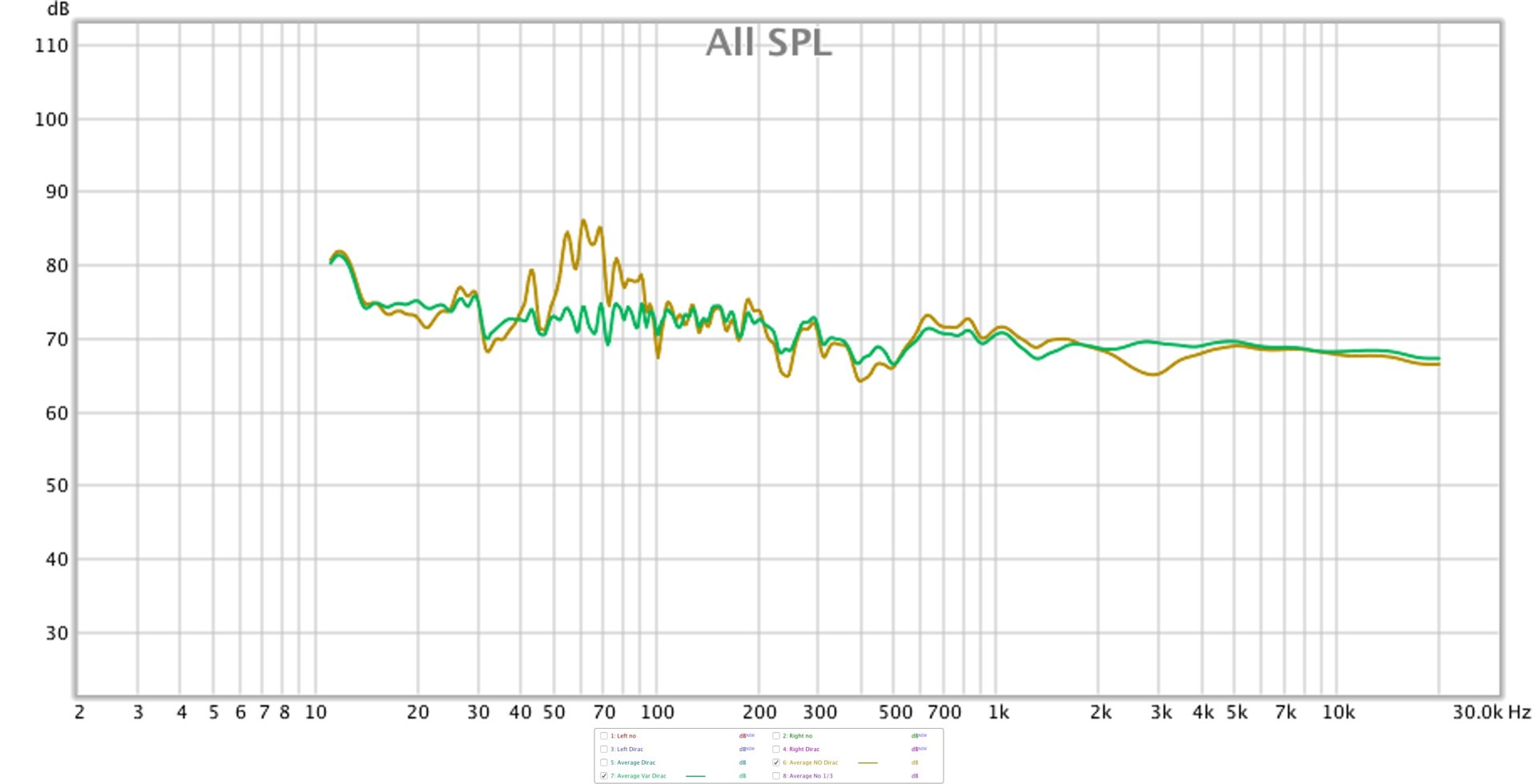

Δες και μια με Variable smoothing, που ειναι πιο σωστο (χρυσο χωρις- πρασινο με Dirac)

Ο συνηχητης (αλα Τσαρουχας) παντως ετοιμάζεται, συντονισμένος στις συχνότητες αυτές ;), θελω να ελαφρυνω τον φορτο του Dirac οπως λεει ο Bhutia

Είσαι 7οντος καλύτερα με τις νέες ρυθμίσεις, αλλάτο χαμηλό σου συνεχίζει να σέρνει (>500ms) μέχρι και τα 90 hz. Αν θες να εισαι σωστός δεν θα αποφύγεις τις μπασοπαγιδες.
