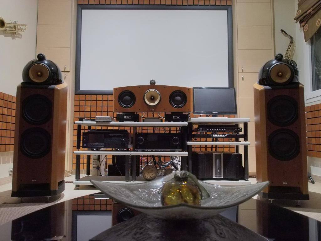

Κώστα, είσαι ένα ξεκόκέφαλο...κεφάλι που όμως κάνει θαύματα! Αν δεν έβλεπα τις μετρήσεις, δε θα πίστευα ότι αυτό το δωμάτιο θα μπορούσε να φτάσει ποτέ σε αυτό το επίπεδο! Τα έκανες όλα όπως ήθελες (ανάποδο LEDE. συνηχητές, κλπ), και καλά έκανες και φτου σου παλικάρι μου! Και είχες και την τύχη με το μέρος σου...Πότε κατεβαίνεις Αθήνα είπαμε;!!!

Αθήνα δε το βλέπω να έρχομαι σύντομα , θα δείξει όμως!
Λοιπόν, δε βλέπω ερωτήσεις. Το θέμα ανοίχτηκε για να ρωτάτε και να μαθαίνουν οι νεότεροι.
Δηλαδή όλοι εδω ξέρουν τι είναι RT 60? Δεν είναι ντροπή, ρωτάτε. Μη ρωτάτε για καλώδια, είστε εκτός θέματος!
Όλοι ξέρετε τι είναι lede? Ότι είναι ανάποδο όπως σωστά είπε ο νταποστ?
Ξέρετε τι είναι ο συνηχητης και πώς δουλεύει?
Ρωτάτε παιδιά, δεν είναι ντροπή!
Κρίμα και ντροπή μας είναι να αγοράζουν ένα σωρό ακριβά μηχανήματα τόσοι φίλοι της υψηλής πιστότητας αναπαραγωγής και να μη μεταδίνουν τα μέλη εδώ την πραγματική γνώση, διότι από μεταξωτές κορδέλες ο χώρος είναι τιγκα...

Θα σας περιγράψω με αντικειμενικό τρόπο και πώς ακούγεται αυτή η μέτρηση χρόνου αντήχησης, με λεπτομέρειες, καθώς κακά τα ψέματα, τέτοιες μετρήσεις ούτε σε στούντιο ηχογράφησης δε βρίσκεις εύκολα, πόσο μάλλον σε οικιακούς χώρους..
Δεν έχει παντως καμία σχέση με χώρους που έχετε δει να έχουν..ρικοφον!

Όχι, είναι άλλος χώρος.
Το ενυδρείο τώρα βρίσκεται σε διαφορετικό χώρο από τα στέρεα.
Επίσης έχουν αλλάξει και τα ενισχυτικά, τώρα όλα ενκορ

γεια πες λοιπον για το lede και τον συνηχητη :)
Ένα ένα αρχηγε μου!
LEDE σημαίνει live end dead end.
Σημαίνει πως η μία πλευρά του χώρου είναι ζωντανή ηχητικά, δηλαδή δίνει αντανακλάσεις, ενώ η άλλη πλευρά είναι νεκρή ηχητικά, δηλαδή έχει απορρόφηση, και δεν επιτρέπει στον ήχο να κάνει βόλτες πέρα δώθε στο δωμάτιο, ασκοπως και αλογιστως..
Έχουν γραφτεί κείμενα επί κειμένων για το lede.
Ας πουν κι άλλοι γι αυτό, τι κερδίζει κανείς, ποια πλευρά συνήθως είναι ή ζωντανή και ποιά ή νεκρή και γιατί.

- λογικά σκεπτόμενος , θα πρέπει η νεκρή να είναι από την πλευρά της ακρόασης , είναι ;

Σωστός!
Για να μη ψαχνεσαι αδίκως, το RT60 είναι ο χρόνος που χρειάζεται για να πέσει ή ηχητική στάθμη που προκαλείται σε ένα χώρο κατά 60 ντεσιμπέλ, και εκφράζεταισε δευτερόλεπτα.
Δηλαδή, αν κάνεις "μπου" στο δωμάτιο σε στάθμη 94 ντεσιμπέλ, και μετά από 1,5 δευτερόλεπτα ή στάθμη των σντηχησεων φτάσει τα 34 ντεσιμπέλ (94-60), τότε έχεις χρόνο αντηχησης rt60 ίσο με 1,5 sec.
Αυτή ή μέτρηση γίνεται σε όλο το ακουστικό φάσμα, με κάποιους περιορισμούς που δε μας αφορούν προς το παρόν, και οι συνήθεις χρόνοι αντηχησης τυπικών οικιακών χώρων ακρόασης είναι 1-1,5 στα μπάσα και 0.8 στα πρίμα.
Πείτε κι άλλα τώρα, όσοι γνωρίζουν βέβαια.
[DOUBLEPOST=1469191297][/DOUBLEPOST]Πείτε για τον τυπικό θόρυβο κάθε σπιτιού, τη δυσκολία της μέτρησης πτώσης των 60 ντεσιμπέλ, την χρήση του RT30, την δυσκολία στις χαμηλές συχνότητες, τις απαιτούμενες ελάχιστες αποστάσεις μέτρησης, κλπ κλπ κλπ

- ευχαριστώ , άρα στον ανηχοϊκό θάλαμο το rt60 = 0 ;

Όχι απαραιτήτως. Εξαρτάται από τη χρήση των ηχείων.
- μήπως από τον τύπο των ηχείων ;
- δηλ. μονοκατευθυντικά ( πχ κόρνες ) , ή στην άλλη άκρη : παντοκατευθυντικά , δίπολα κλπ ;
