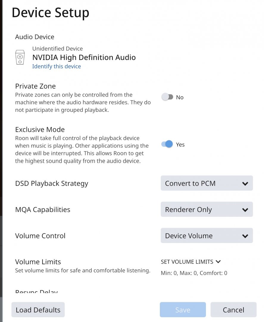

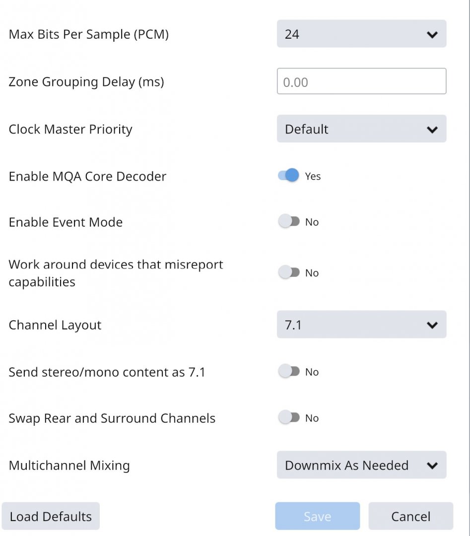

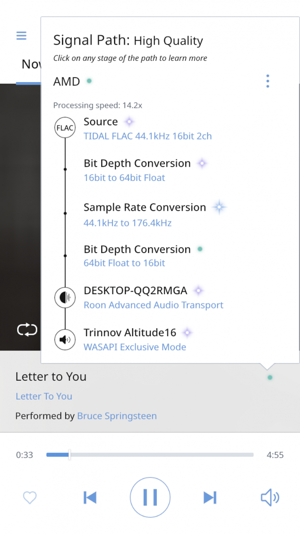

αλλαξε και το mqa.
Αυτό γιατι να το αλλάξω? βασικά έχω χαθεί λίγο, δεν υπάρχει κάπου ξεκάθαρα η σειρα που γίνεται το unfold στο roon.
ότι κατάλαβα είναι μέσα από εδώ https://www.mqa.co.uk/how-it-works
χρειάζεται ένας core decoder (roon) να κάνει το πρώτο unfold
μετά ένας renderer o οποίος σε συνεργασέια με το core κάνει το τελικό unfold.
από τη στιγμή που δεν υπάρχει συσκευή να τα κάνει
πρέπει το roon να γίνει ο core decoder
αλλά στο mqa capabilities τι διαλέγουμε?
954
518
από όσα ξέρω πρέπει να έχεις mqa dac. εαν εχει το αφηνεις μονο renderer. εαν το ντακ δεν εινaι mqa τοτε βαζεις renderer k decode.
Ωστόσο εάν έχεις mqa ντακ μπορεις να βαλεις παλι και τα δυο. απλα θα το κανει και το ροον και το ντακ.
4.569
7.891
δεν έχει hardware decode το dac
ο marantz. από αυτά που έχω διαβάσει δεν έχει.
πώς θα καταλάβουμε όμως τι παίζει από τι στιγμή που και στις 2 περιπτώσεις ο ήχος περνάει και παίζει κανονικά?
και το σήμα το λέει σε όλα τα path lossless

Όταν παίζουν οι δυο παραπάνω επιλογές, στα μενού του μαραντζ τι σήμα δείχνει ότι έρχεται;

Δεν λέει 24/96;
ένα από τα πράγματα που πρόσθεσαν στα καινούρια μοντέλα. όχι δεν λέει τέτοιες λεπτομέρειες όταν παίζει από hdmi.
Μόνο από usb ή μέσο heos - airplay ή σαν media player

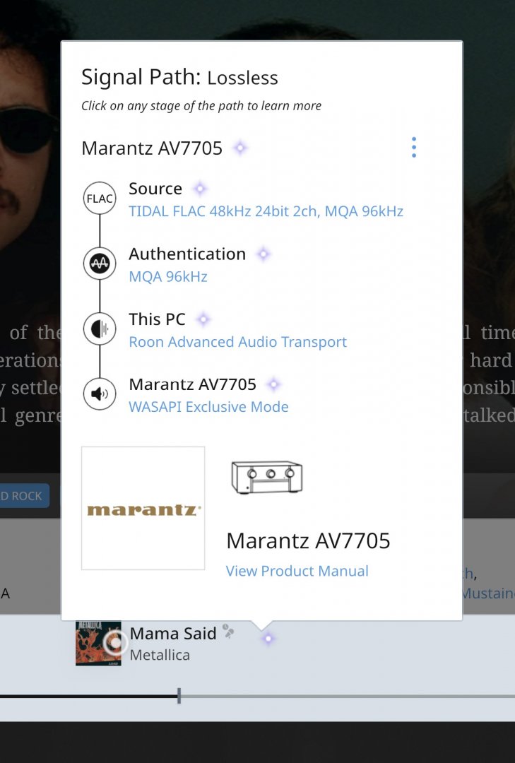

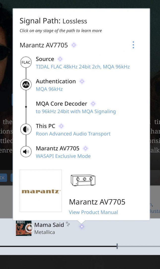

Στην πρώτη εικόνα μου δίνει την εντύπωση πως δεν γίνεται ξεδίπλωμα
Πράγματι δεν το αναφέρει στο path απλά λέει ότι περνάει bitperfect στο μηχάνημα. Αλλά δε βρίσκω πουθενά αν υποστηρίζει ή όχι mqa ο προ?
Οπότε η δεύτερη επιλογή είναι πιο σίγουρη.
