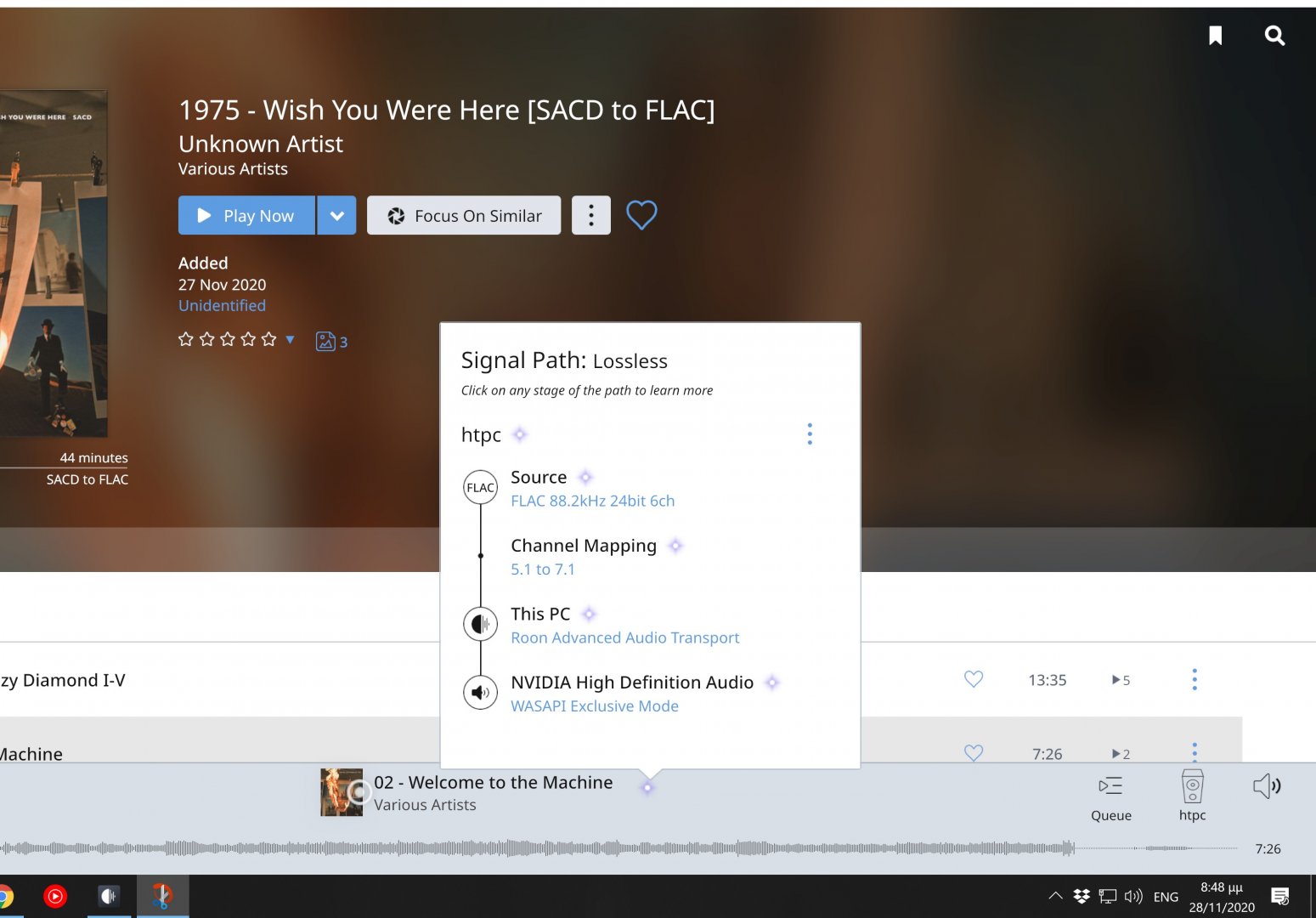

Λίγο με τις κάρτες ήχου και το wasapi asio θέλει ψάξιμο για να έχει τα λιγότερα δυνατά στάδια το sound path κυρίως στα πολυκάναλα.
τι επιλογή έβαλες?
στο pc έβαλες το roon server?

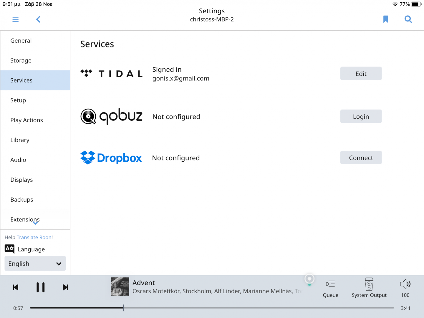

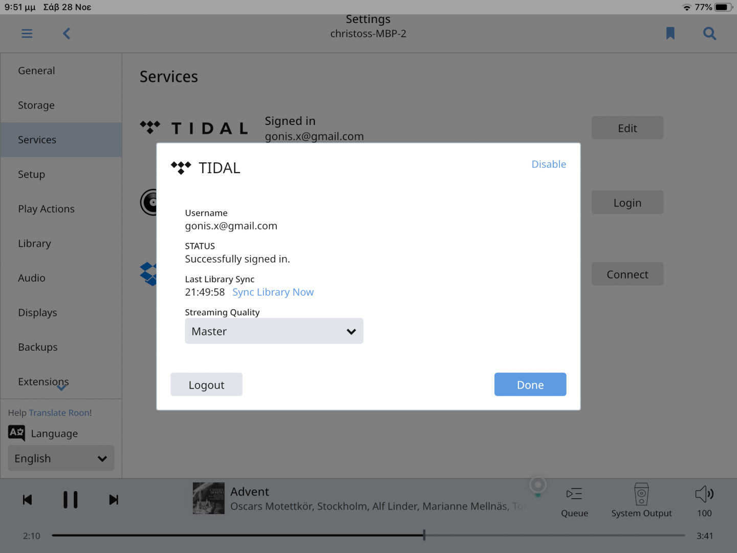

Δεν δουλεύει το search του Tidal μέσω του Roon.
Φαινεται ότι βρίσκει μόνο ότι εχω στις playlist.
Έχει κάποιος καποια προταση;
Ευχαριστω προκαταβολικα8-)
Μου χει συμβεί και εμένα, δες αν έχει update. Κάνε logout και ξανά login στο tidal. Αν δεν δουλέψει τίποτα, τότε πήγαινε εδώ C:\Users\"το username σου"\AppData\Local\Roon\Application διέγραψε το όλα (αφού κανεις backup) και ξανα εγκατέστησε το απο την αρχή.
Έχεις κάνει log in στο tidal μέσα από τον ρούνη?

τι επιλογή έβαλες?
Ναι γιατί σε αυτό κρατάω και τους hdd με τα τραγούδια.
αυτό.;)

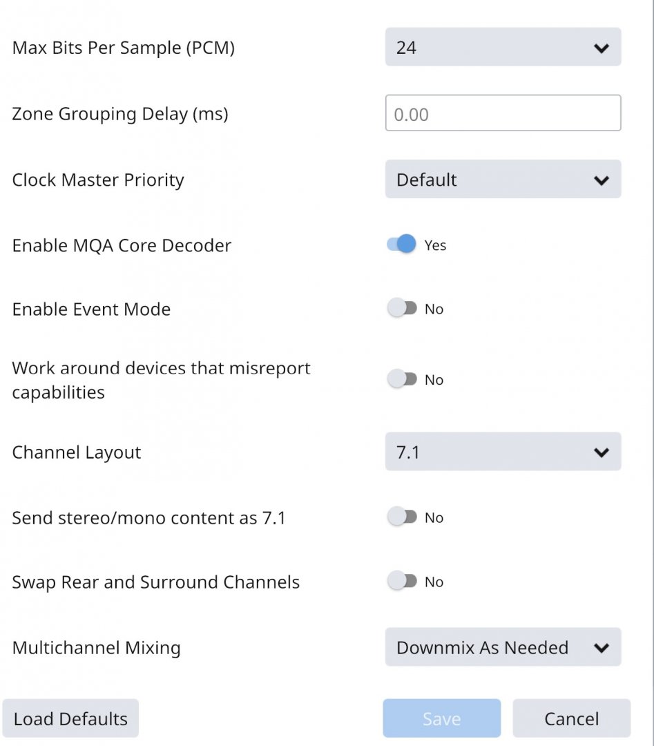

οι ρυθμίσεις αυτές Νάσο που έχεις...το κάνουν να παίζει μόνο όταν το channel layout το βάζω στο 2.0 (από tidal πάντα...δεν δοκίμασα μουσικό αρχείο από σκληρό)
wtf?
4.569
7.891
α στα settings του roon
κάνε enable αυτά
wtf?
και εμένα στην αρχή με παίδεψε λίγο....
cannon initialize the device........ >:(>:(>:(>:(:mad::mad::mad::mad::mad:

τελικά κολλάει όταν έχω ενεργοποιημένο
το send stereo/mono content to 5.1

Εχω κάνει login το tidal αλλά δεν!
