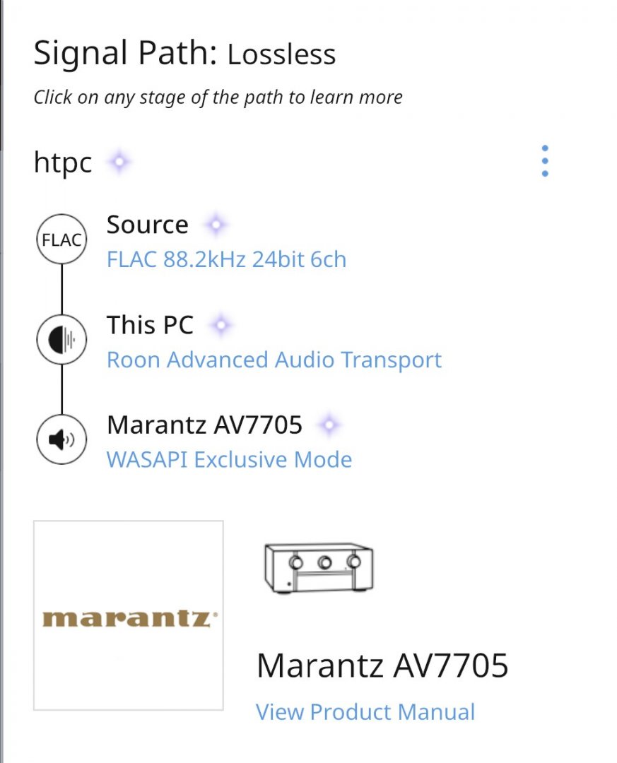

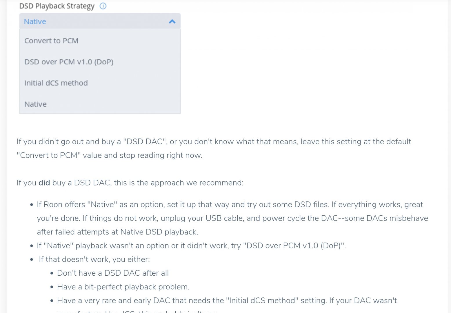

Ε τότε δοκίμασε το με τις άλλες επιλογές και όχι convert
δίκιο έχεις, δεν έχω ασχοληθεί πολύ, τώρα το ψάχνω
την native επιλογή δεν τη βγάζει
οπότε πάμε στο επόμενο
dsd δεν παίζει από pc
DSD through HDMI is, as far as we know, not supported from a PC. Basically, the graphics card that controls your HDMI is responsible for supporting the audio format you want to play, and DSD does not appear to be one of them.

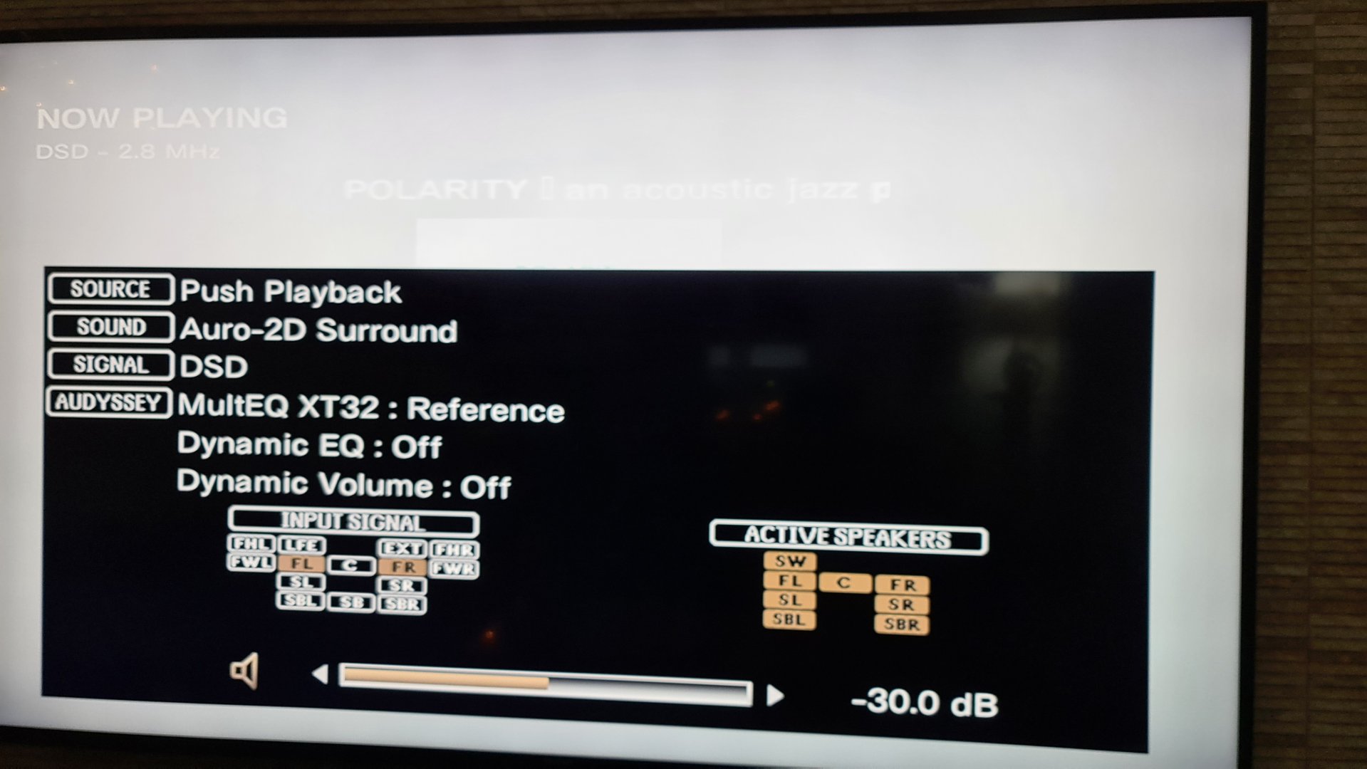

Δυστυχώς το hdmi αν και είναι μεγαλύτερων δυνατοτήτων από coax και opt δεν παίζει dsd. Γιατί δεν πας με usb ?
edit : βασικά σε εμένα το hdmi δίνει μόνο για dsd 64
32.179
92.781
Τα RoomEq softwares δεν λειτουργούν με dsd. Μόνο pcm
Κάπου πρέπει να γίνει μετατροπή.

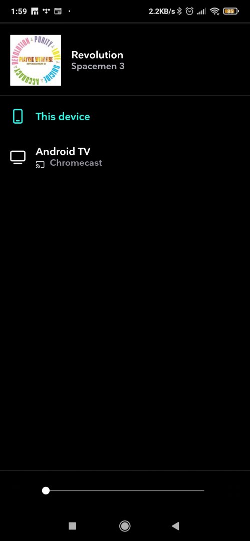

4.569
7.891
δοκιμάζω με dlna.......
